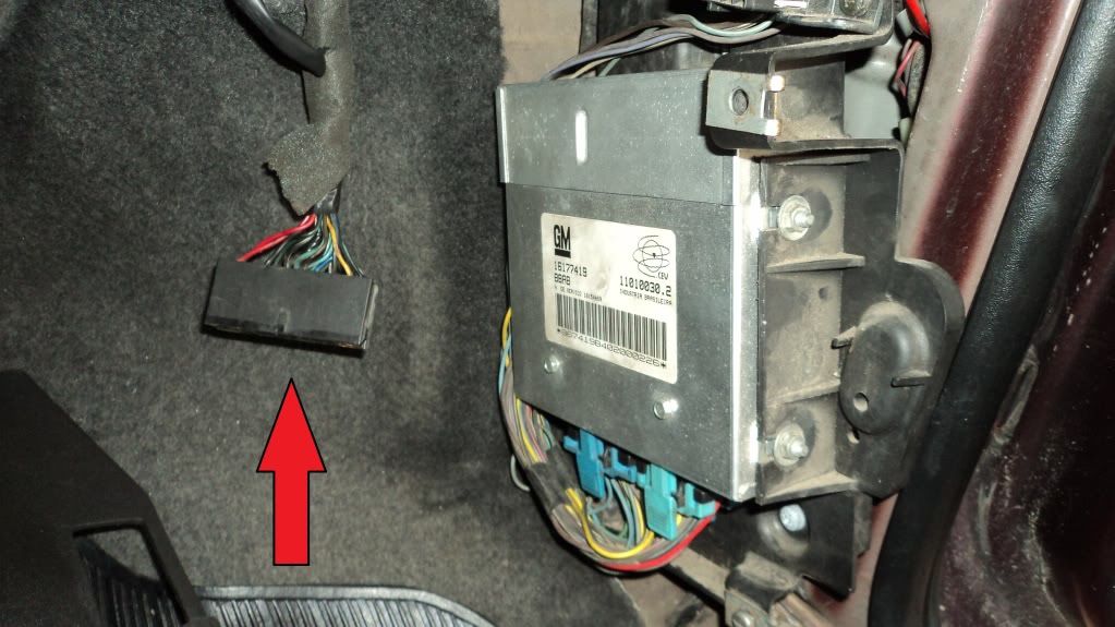

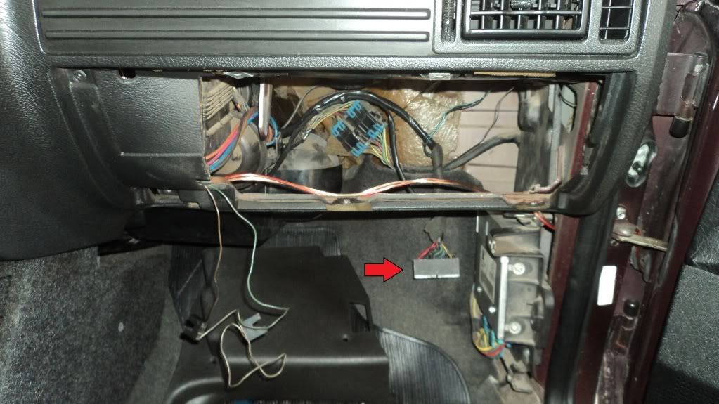

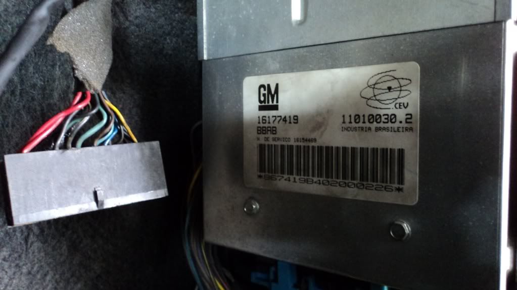

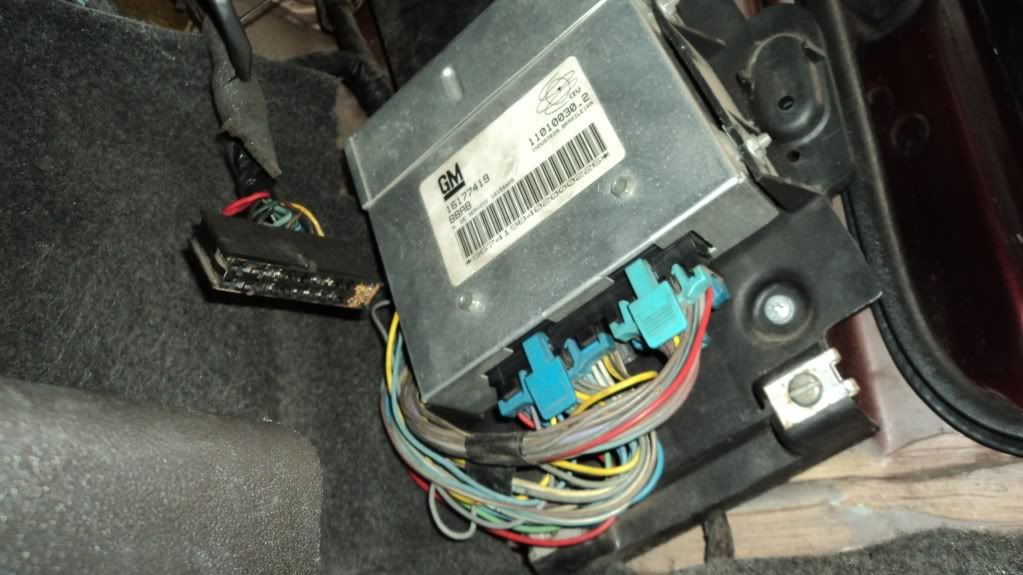

Segue algumas fotos como prometido !!!!
Este Conector que estou me referindo !!!!
Pelo que percebi não me parece ser de algum Alarme ou algo similar, alias este chicote vem do proprio carro !!!
Nessa foto este fio ligado neste conetor é o da Bomba de Combustivel. Uma vez desligado ela para de funcionar. Reparem que ela vem do chicote :smt017
Modulo !!!!
Agradeço pela Ajuda. :smt023

O módulo está correto: Monza/Kadett 2.0 Álc 5 Marchasvns 8v. escreveu:Segue algumas fotos como prometido !!!!
O conector é o do alarme sim com certeza.
O fio que está ligando a bomba deve ser um positivo pós-chave do alarme, e fizeram uma ligação para corrigir algum defeito, pode ser até bomba fraca ou má regulagem do controle de pressão na TBI.
Para ver a pinagem original da ECM veja:
viewtopic.php?f=47&t=7336
Confira como está o fio da bomba e repare a fiação original conforme o esquema acima, teste antes com multímetro, mas lembre, ele aciona por 2 segundos e para só girando a chave deixando as luzes do painel ligadas, e fica ligado sempre com o motor girando.
