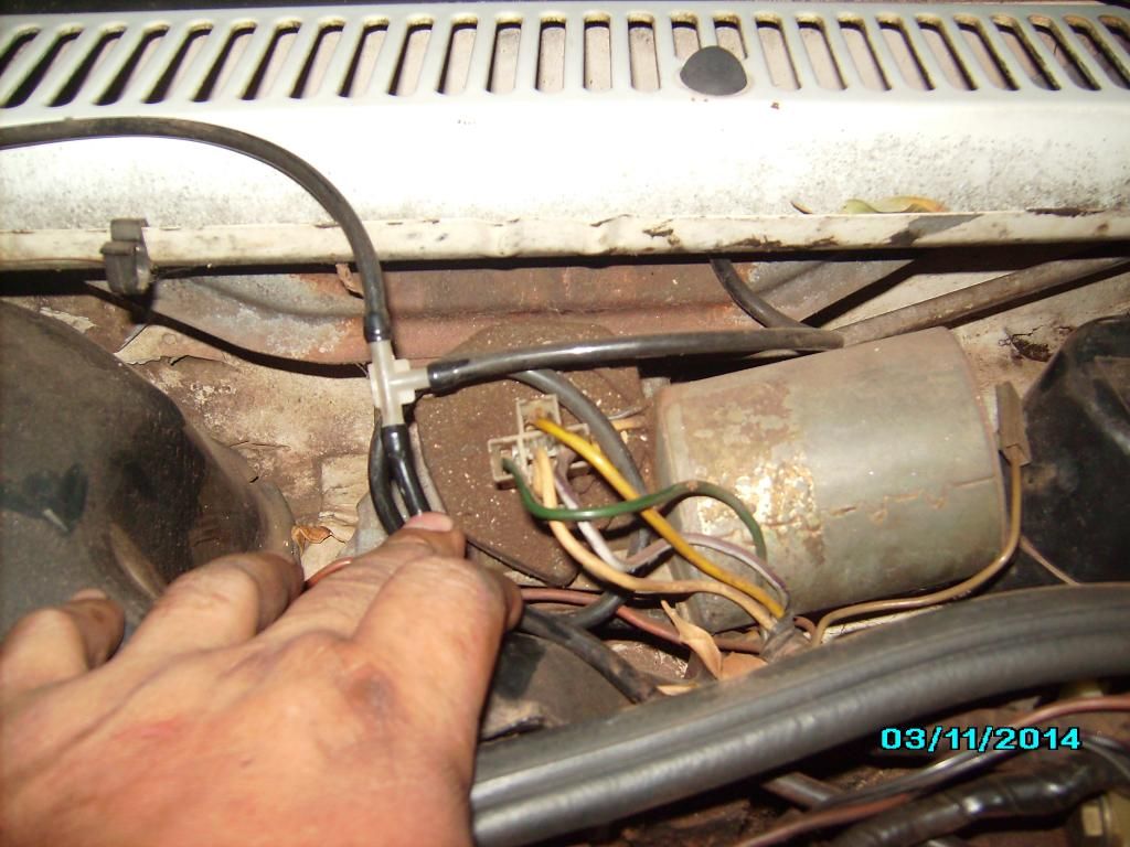

Re: Sequência do motor do limpador do parabrisa
o branco deve ter amarelado,mas,dentro do chicote deve estar na cor ainda.Meu Monza é 86, e a ligação desse motor usa 4 fios. Como eu descrevi acima, são dois fios amarelos, um verde e um roxo.
acima:amarelo
abaixo:branco.
esquerda:verde
direita:roxo.
Saudações aos companheiros que participaram desse tópico!
Fico imensamente feliz pelo empenho em poder ajudar.
A imagem acima ajudou na ligação correta do motor.
Jeuíno, realmente um dos fios estava amarelado, então as cores são mesmo amarelo, branco, verde e roxo.
Feita a ligação de forma correta o motor voltou a funcionar perfeitamente.
Gostaria de deixar meus agradecimentos ao Waldir, Carlos Freire e ao Jesuíno, muito obrigado mesmo!!
