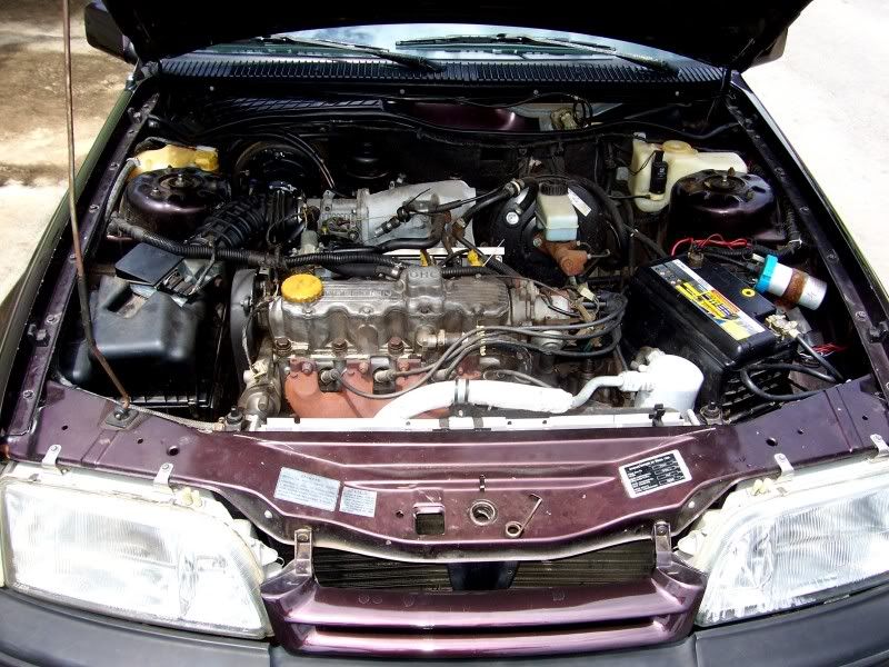

pessoal desculpem se o topico é repetido se for podem excluir mas eu gostaria de saber para que serve a mangueira isolada indicada na foto abaixo e onde é a mangueira da chave seletora do ac pq no meu monza ela liga e desliga o ac normal mas sai ar pra todos os lados eu nao tenho controle sobre isso obrigado
podem ver ela aqui tbm
https://www.imageshack.us/i/expMvP2sj
e onde fica a manguira principal do vacuo e como sei se o diafragma de vacuo esta ruim?

Cara, parece mesmo a mangueira que vai no avanço a vacuo, encontrei esta foto, mas nao da pra ver certinho, da pra ver ela ligada mas pra onde vai.... parece do avanço a vacuo (nem sei c seu MPFI tem este avanço)

Deco, desenterrou essa foto do meu Monza ein! Ainda tava com o motor roubado! kkkkkkkkk.
Brunão, de hoje não passa as fotos! Tirarei no meu almoço!

deco as fotos que o leocastro vai tirar vai mostrar onde liga ela. ele disse que provavelmente ela é a mangueira de vácuo da chave do a/c que no meu não ta funcionando ela so liga o a/c mas sai ar para todos os lados prejudicando o resfriamento dentro do habitáculo.

o monza dele já tem ez-K não tem avanço a vacuo
Re: mangueira isolada
Cara, veja abaixo.
Sendo:
01 - Vai para o filtro Canister, que no meu Monza, está abaixo do Paralamas, no seu, está logo atras do coletor de admissão.
02 - Local onde a mangueira de vácuo entra pra dentro do carro, logo abaixo do ventilador do ar condicionado
03 - Lugar atras do coletor onde passa a mangueira. No meu caso, ela vai conectada na parte de baixo do isolador do teu tubinho.
Desculpe a demora nas fotos!

acha desculpa eu por incomodar entao eu tenho que ligar aquela mangueira no canister? parece que sai um t dela?

Veja se tem alguma mangueira de vácuo ligada no canister. E, veja se abaixo do teu ventilador está saindo alguma mangueira!
