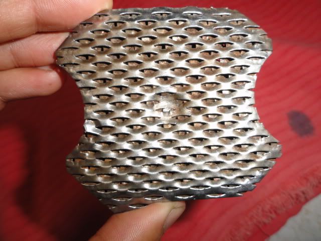

Possuo um monza EF 500 ano 1990, estou com um problema de vasamento de óleo pela tampa de abastecimento de óleo do motor, conversei com um mecânico ele pediu para que eu trocasse a tampa, pois a borracha de vedação da tampa poderia estar ressecada, entao fiz a substituição e nada, contunuou vazando óleo pela tampa. Me falaram que poderia ser o suspiro do motor, fiz a limpeza do suspiro e troquei a mangueira que conecta o suspiro a injeção, também não ressolveu.
Alguém já passou por este problema.? ou algo parecido.? que possa me dar uma ajuda.
amigo,foi feita a limpeza desta peça?
se nao faça uma leitura para ter mais informaçoes.
viewtopic.php?f=14&t=6681
viewtopic.php?f=3&t=4172
viewtopic.php?f=49&t=23717
se limpou,vamos ver mais informaçoes dos amigos do forum.
um abraço amigo :smt023

Boa Tarde!
Jesuíno ainda não efetuei a limpeza desta peça não, alias não sabia que ela existia, vou providênciar a limpeza da mesma.
Muito obrigado pela diga, me ajudou muito mesmo..
