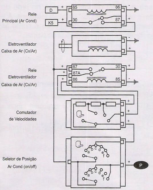

onde tem o esquema eletrico desse ventilador interno?
não achei no esquema eletrico disponibilizado aki.

Hoje estava lendo sobre esse problema, e vi que da pra por o rele da busina pra testar, com ele teria q funcionar apenas a ultima velocidade... da mesma forma que funcionaria se tivesse feito o jumper igual o diego falou!
mas não funcionou!!
A luz da bateria esta OK, com o carro desligado ela fica acesa, e quando ligo a carro ela se apaga e carrega 14,5v.
Com o multimetro verifiquei que não chega corrente no pino 30.
ai estaria o problema??
olhem o diagrama!
Não daria pra eu ligar um positivo direto em algum pino, tipo o 30 pra verificar se funciona?
não sei ao certo em qual seria... apenas dei como exemplo o pino 30.
abrass
