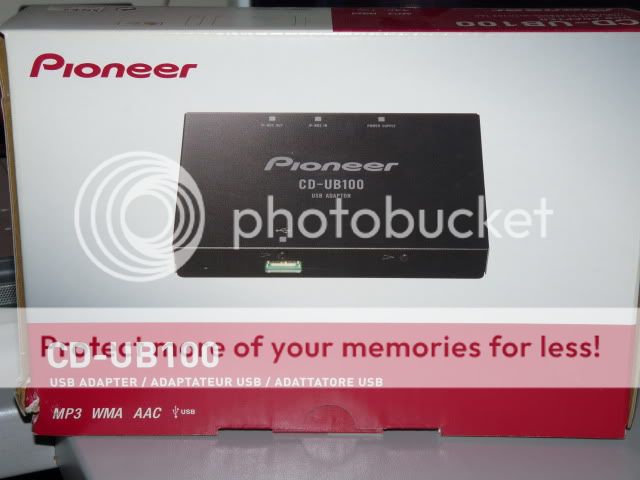

O som, depois se hoje ou amanhã vc der uma passadinha lá, pluga um pen-drive pra vc ver! É show de bola vc ter um head-unit toca fitas, de 1998 tocando e gerenciando um dispositivo USB! Aparece o nome das músicas, ajusta shuffle, repeat, muda o display pra artista, etc. E tudo isso com o controlezinho (tenho um kit aqui de 2 "choquitos" ou "robocop", o quadradinho tradicional q tá no console central e acho excelente de "pega" na mão, e um de volante, que precisa trocar a cinta - ta na porta) pra mudar tudo sem adaptações. Esse item, original da Pioneer, se chama CD-UB100, que nada mais é do que um sistema que se conecta na IP-BUS de qualquer Pioneer:
