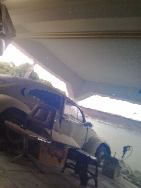

Seguem fotos do monza
Diferença de tonalidade
Pistola deu umas cuspidinhas.....
Re: Dicas, dúvidas, sugestões em FUNILARIA e PINTURA!
pinte ele todo Rafael, a diferença é muito grande. ta da cor(tonalidade) do omega aqui em casa essa tua nova aplicaçao... nem alongando vai dar certo, pq o alongamento tem que ter tinta preparada. e a tua ta bem queimada(cor) a tendencia é sempre ficar mais claro. por isso essa diferença.
senao vai fica um concha de retalhos tua pintura. vai aos pouco, pinta, deixa secar sem lixar, depois pinta outras peças e no final lixe tudo e faz o polimento geral nao tem problema.
nao perca tempo alongando e mesmo assim teria que ter preparado a cor e pelo visto nao foi feito, como avia dito a cor é STD essa tua nova. é bem mais vivo o azul
