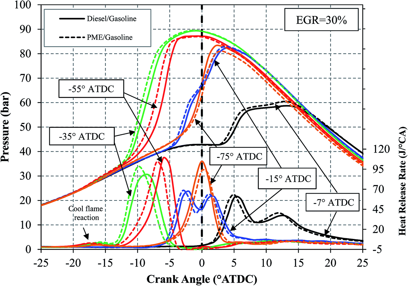

um pouco de estudo sobre eng.mecanica
aqui a gente observa oque acontece com um motor muito avanço e atrasado, ou em seu avanço IDEAL esse é so um exemplo qualquer de eng. cada RPM e Carga muda isso, so ilustraram oque a pressao interna faz ao mudar o avanço. quanto maior a pressao interna melhor ate o limite. é o chamado PPP, se passar do PPP o motor começa grilar. lembram dele? pois é, aumento súbito da pressao. e se for abaixo o motor perde potencia ou seja ele fica com a velocidade de descida do pistao baixa.... em outras palavras motor fraco sem potencia que é o caso do Ronaldo ele mesmo falou isso acima ae.
repare o -75 ATDC(nosso portugues APMS) a pressao foi bem baixa ao chegar no PMS
repare o -55 ATDC(nosso portugues APMS) pressao ideal PPP atingida ao chegar no PMS (eficiência termica)
repare o -7 ATDC(nosso portugues APMS) motor fraco....
