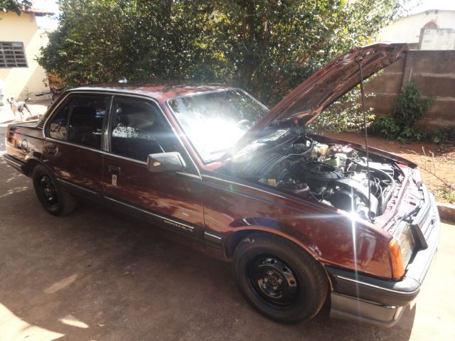

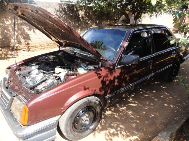

Pessoal fica o video que fiz do motor, tem 6 minutos e espero que gostem...acabei falando por demais nele haha.
Se quiserem no próprio video tem a opção de ver em HD, fica muito bom.
http://www.youtube.com/watch?v=vtEfnsfZ ... e=youtu.be
Algumas fotos.
Outro problema que ocorreu foi que a minha lampada Philips X-Treme Power racing do lado direito (motorista) não está funcionando a luz baixa, apenas a alta...tou p da vida com isso, removi pra avaliar e comparando com a do outro lado ñ apresenta nem um sinal de queima, segunda vou levar no eletricista pra olhar isso. Essas lampadas tem 10 meses de uso e quase ñ as ligo pq ñ costumo sair anoite e geralmente só uso os neblinas
Bem é isso aí, fiquem com Deus

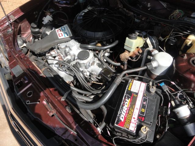

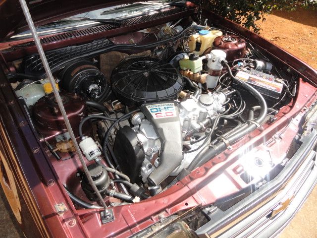

Re: Junta do cabeçote - Troca
Troque a lâmpada de lado. Se o sintoma acompanhar a lâmpada o defeito está nela e precisa ser substituída.
O reservatório de fluído de freio está destoando com serviço no motor, por estar invertido, rsrsrsrs!!!
