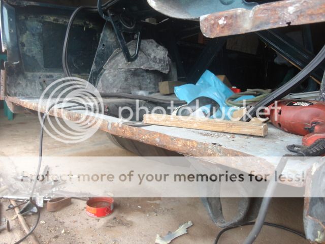

Esse final de semana o funeca não fez nada... mas devagar as coisas estão caminhando. Ele está fazendo as peças do painel traseiro... impressionante a perfeição...
Assoalho da mala praticamente pronto.
Antes:
Depois:
A ponta da longarina onde tá podre foi refeita com todos os detalhes, e depois foi galvanizado a frio. Ficou show, reparem que até aqueles pontinhos de solda em baixo relevo foram reproduzidos... Os detalhes do painel traseiro não tenho foto... mas quando tiver tempo de ir ver o carro de novo, fotografo.

Diego o Sr. Mozo é um artista meu amigo. Continue com o bom trabalho.
em outras oficinas e maos sujas estariam colando uma chapa sobrepostas com massa e enchendo de fibra rsrsrs.... ta trabalhando muito bem como era de se esperar. fez continuação de estamparia Otimo
Valeu pessoal. O serviço tá bem lento, muito lento mesmo, mas a qualidade é muito grande. Tá ficando tudo muito bem feito! Até os pontinhos de solda estão sendo reproduzidos, tudo nos mínimos detalhes! Acho que ainda vai uns 3 meses de funilaria!!! E mais uns 3 de pintura... Esse carro só vai voltar pra cá perto do final do ano... mas é por uma boa causa.
