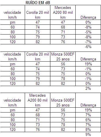

Alexandre, sem dúvidas todas essas variáveis devem ser levadas em conta, o que pode dificultar as comparações.avvsilva escreveu:Evandro, achei muito interessante esse estudo de ruído que você fez com seus carros, percebo o quanto você é detalhista, perspicaz e, acima de tudo, faz as coisas com esmero e paixão. Meus sinceros parabéns!
É claro que você sabe, mas só pra deixar bem claro para o pessoal, esse levantamento com o decibelímetro tem muitas variáveis a considerar: a) onde colocar o aparelho?, b) pressão atmosférica (deve influir em ruídos aerodinâmicos), c) temperatura , etc.
Mas que o carro fica mais barulhento com o tempo, isso é uma realidade inquestionável, mesmo em se tratando de um carro que nunca foi desmontado. Apenas para ilustrar, aqui em casa recentemente trocamos nosso Classic (Corsa), com 70000Km rodados e sempre bem cuidado, por outro, zero. É incrível como tudo no novo é mais silencioso: motor, arranque, além do que os ruídos ao passar por imperfeições na pista são bem menores. E não me refiro aos ruidos de acabamento, são os ruídos "surdos" que percebemos na carroceria do carro mesmo, ao passar por buracos. Parece que com o tempo, a própria carroceria vai perdendo a rigidez, conforme o Luiz mencionou.
Outra coisa a se considerar é que, ao me parece, os escapamentos que estão nos nossos carros hoje (quase sempre não os originais de fábrica mais) não tem a mesma qualidade do que os disponíveis na época que o Monza era "um carro de mercado", acredito que isso possa influir também :smt023
Mas essa semana fiz um domparativo que me animou bastante e posto abaixo. Mesmas condições, mesmo aparelho, mesma estrada, mesma posição do aparelho medidor e mesmo motorista.
Olhe que interessante o resultado. O 500EF ficou comparável, e em alguns momentos, até mais silencioso que um Corolla semi novo (2013 c 20k km rodados)

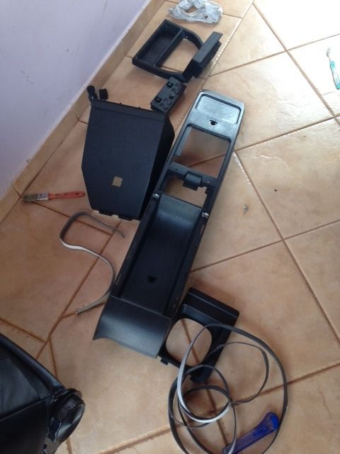

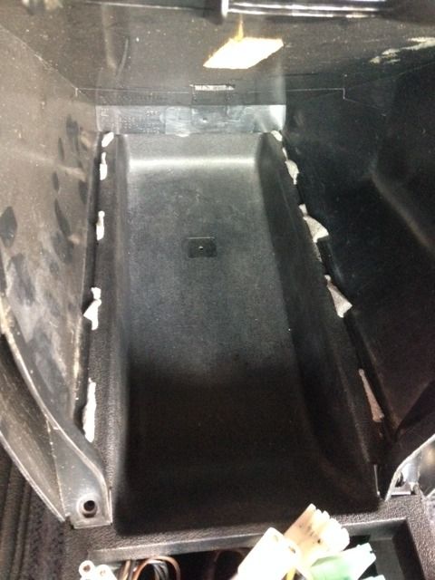

Bom galera...lá vão algumas fotos finais da montagem da parte de dentro...muita peça, muita fita, muita espuma e muita paciência...kkkk
São os retoques finais...

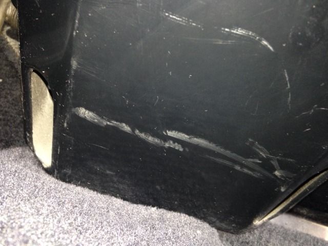

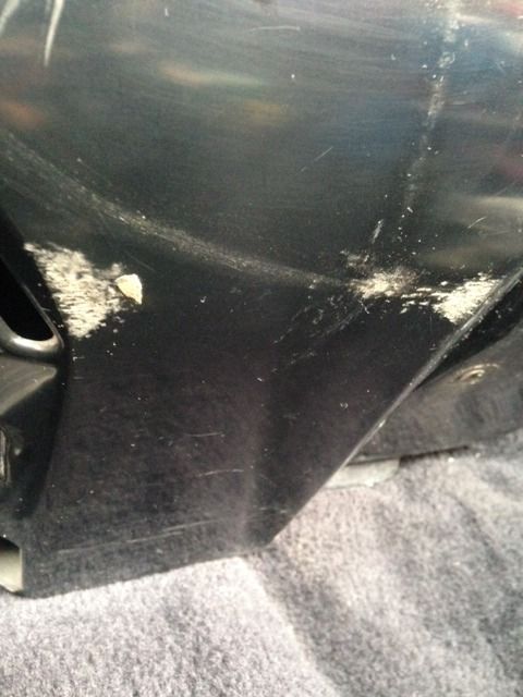

Essas peças são fontes seguras de ruídos
Vejam como, observando com cuidado, algumas peças te contam uma história...

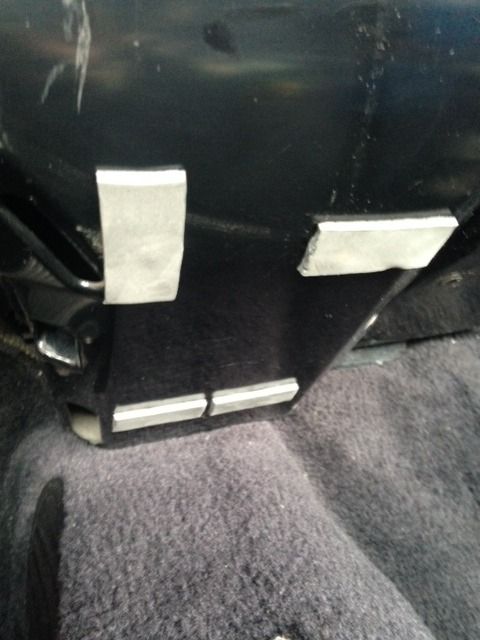

Ou seja, não é ciência da NASA...é só calma, observação...uma cervejinha ajuda...kkkk

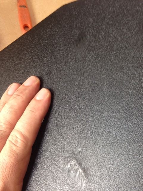

Daí, da-lhe fita pra lá e pra cá
Obs...eu pintei de preto essas espumas...não ficaram aparente assim...

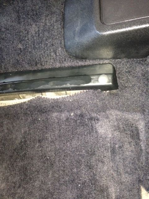

Colocando aquelas capas dos trilhos dos bancos, uma delas quebrou suas garrinhas. Daí, tive que usar um gambiarrex para fixá-la. Tive que furá-la e usar esses "bujões" que prendem as peças plásticas de acabamento. Aproveitei e passei um silicone sobre elas para o banco não ficar roçando na peça.
Ao vivo ficou mais discreto. E a peça ficou bem presa

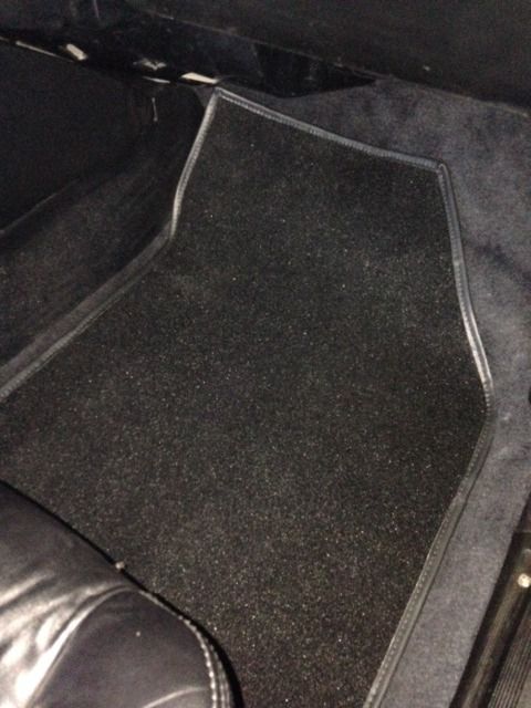

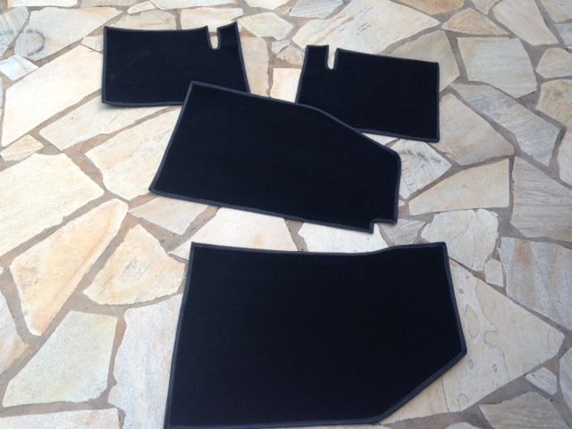

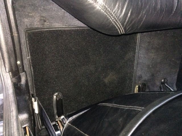

Tapetinhos. Não segui o padrão original nem pensei no logo 500EF por ora. Quis logo um jogo de tapetes para não ficar pisando no carpete. Depois vou pensar numa reprodução melhor

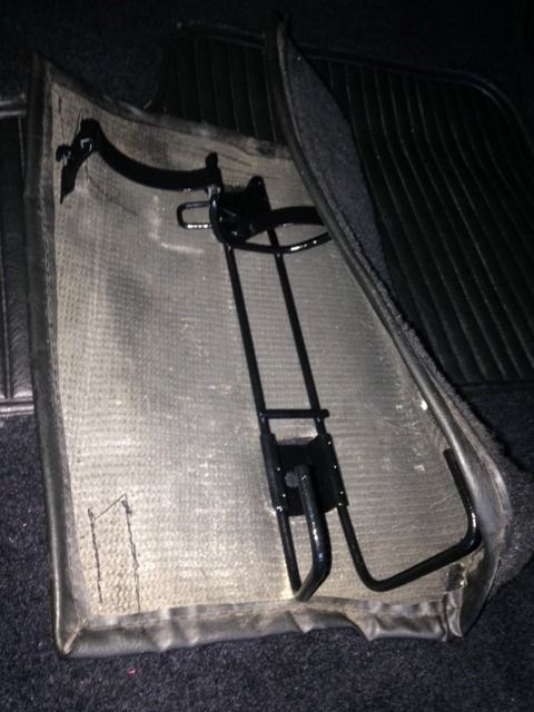

Ultimos passos...ah...e cade o extintor ABC ???????

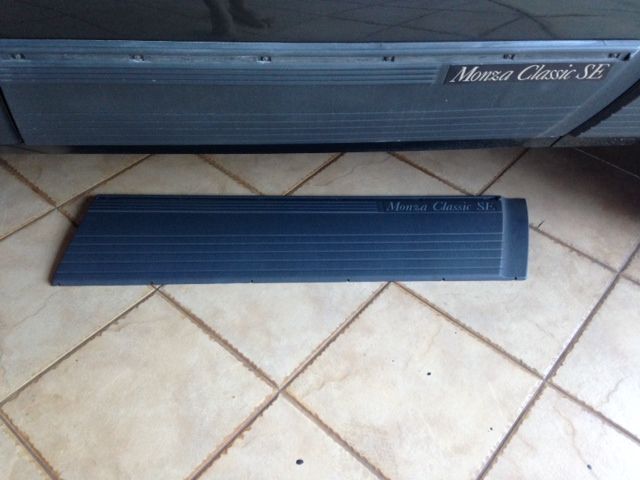

Trocando aplique recuperado pelo zero km

Sobre a fita espumada, é mto parecida com uma que comprei em 2007 pra montar no meu ex-SL/E 1988 exatamente nos mesmos lugares q vc tá montando no seu. Só que essa fita, caso seja a que eu tô pensando, no meu caso gerou mais ruídos com ela do que sem! Acredita? Não sei se é a mesma, mas a que eu usei tinha uns 3mm de espessura, um auto colante numa face e medianamente compacta. Tinha também um brilho visual nela ao dobra-la. Vc aperta ela com os dedos muito facilmente, mas ao fazer o contato entre os plásticos, ela fazia ranger um som agudo, cara... tomara que não seja a mesma!

cara não sei o que pode melhorar nesses tapetes, particularmente achei que eles ficaram muito bons  :smt023

Olha, aparentemente a fita é a mesma que vc falou, mas graças a Deus, já com o carro montado e algumas centenas de kms rodados, nada de grilos...uffa...se fizer grilo, arranco as fitas e ponho aquelas fitas de feltro, que parece um carpete forração com fita adesiva.
Os tapetes ficaram bem bons. Mas as medidas e acabamentos são diferentes dos originais. Os originais tem acabamento arredondado nas pontas, e ambos tapetes da frente são bem mais curtos. Eu acho que eles protegem pouco o carpete, daí, decidi fazer em tapete seguindo o modelo do tamanho dos tapetes de borracha da BorcolRBMartins escreveu:cara não sei o que pode melhorar nesses tapetes, particularmente achei que eles ficaram muito bons :smt023
sobre o extintor, vc já viu se ainda tem no mercadocar ou na Josecar ?
Ainda não fiz uma busca séria do ABC. Na vdd, acho que os distribuidores e fabricantes estao segurando para a véspera do inicio da vigencia da nova lei, para pegar todos desesperados e cobrarem um par de rins por um extintor

O que to fazendo como quebra-galhos é usar o extintor do Hugo, que é ABC, quando saio com o Barão. Mas não gosto de fazer isso. Cada carro tem que ter o que é seu...
