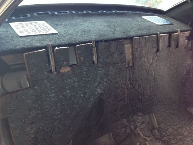

Semana passada, dei uma outra aspirada geral por dentro, e pincelada geral em tudo quanto é fresta do assoalho, portas, porta-malas e caixas de ar.
Feltrão que vai atras do encosto do banco traseiro colado

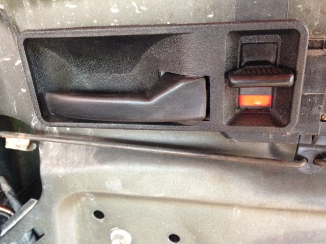

Lubrificação geral dos componentes internos das portas: canaletas, máquinas de vidro, fechaduras, limitadores de porta, dobradiças.
Dá pra ver que tava faltando graxa...

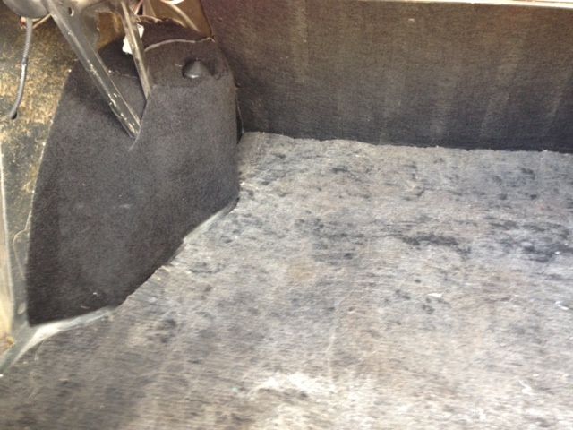

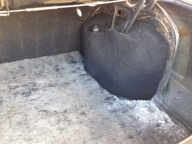

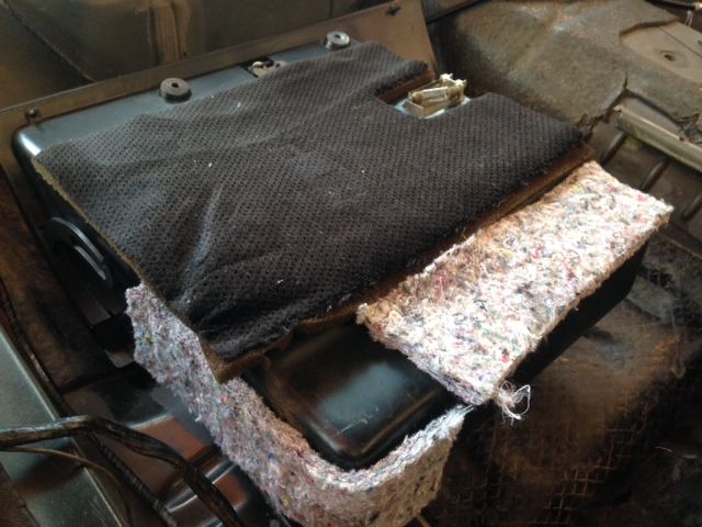

E depois, para mudar um pouco de atividade, fui colar os carpetes do porta-malas, que já estavam todos devidamente lavados e só esperando a hora de voltarem para o seu devido lugar.
Feltro limpinho...depois, coloquei o carpete. O porta-malas já está pronto. Aconchegante! kkkkk

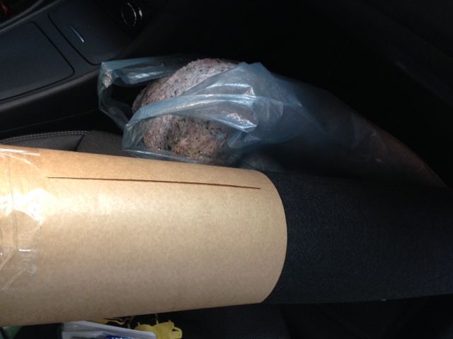

Aproveitei e fui comprar carpete para fazer os tapetinhos internos.
Esse carpete é muito parecido com o original! Felpudo

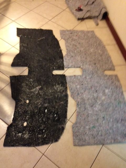

Aproveitei e comprei um pouco de feltro
Para reforçar esse feltro original, que tá meio desgastado

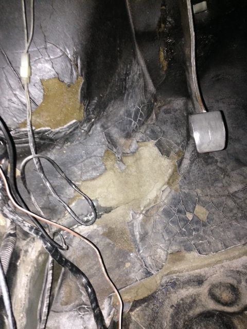

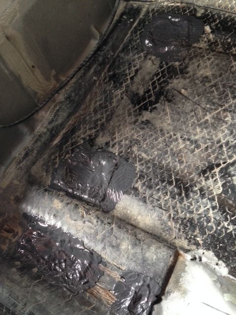

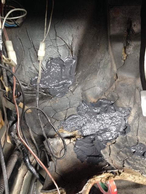

E por fim...aquela espuma betumada que vai entre o assoalho e a parede corta-fogo, eu dei uma recuperada para ela não terminar de esfarelar, com tinta emborrachada

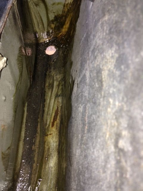

Por fim, onde eu quebrei a manta asfáltica para trocar os tampões de borracha, eu coloquei tiras de manta asfaltica e depois cobri com tinta emborrachada.
E... por fim, uns ultimos passa-fio para vedar tudo...espero sinceramente não ter água entrando no carro, já que perdi muito tempo procurando todos os possíveis pontos de entrada de água.

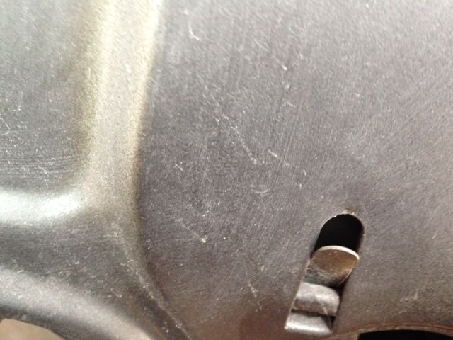

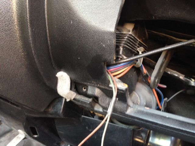

Eu fiquei analisando o porta-luvas em busca de marcas de atrito com outras partes do carro. Para que? Para aplicar fitas de espuma, feltro ou qquer outra coisa para eliminar ruídos.
A espuma na parte de cima é original. Os feltros, eu os coloquei pq havia marcas dos chicotes roçando sobre o porta luvas
Observem aqui que também coloquei essa fita de espuma mais densa em chicotes, terminais, etc, onde pudesse houver batida ou contato entre componentes. Coloquei em inúmeros outros lugares, mas se tirar foto de tudo vcs vão dormir em frente do monitor...

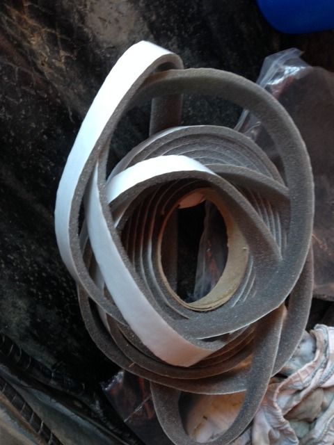

Aqui uma novidade. Achei essa espuma (não é uma fita) com adesivo. É o mesmo padrão original aplicado em algumas partes do carro, como no porta-luvas. Ela é boa pois é muito fina, ideal para ser aplicada em peças de acabamento do painel, pois não dá volume e isola as partes.
Aqui, apliquei numa parte onde havia marcas de contato entre o painel e o porta-luvas.

E também em maçanetas internas. Ficaram novinhas

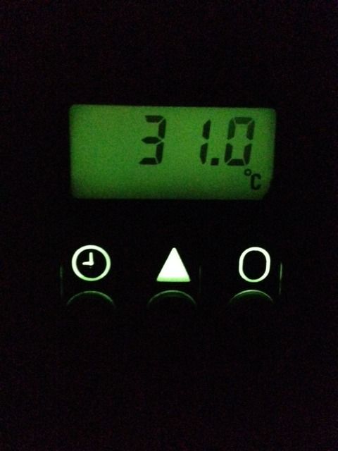

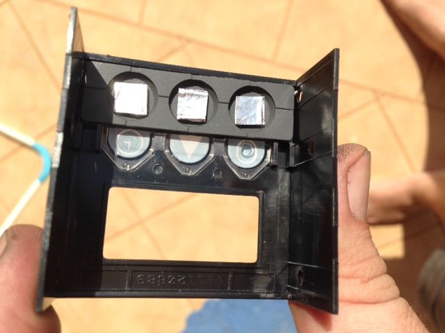

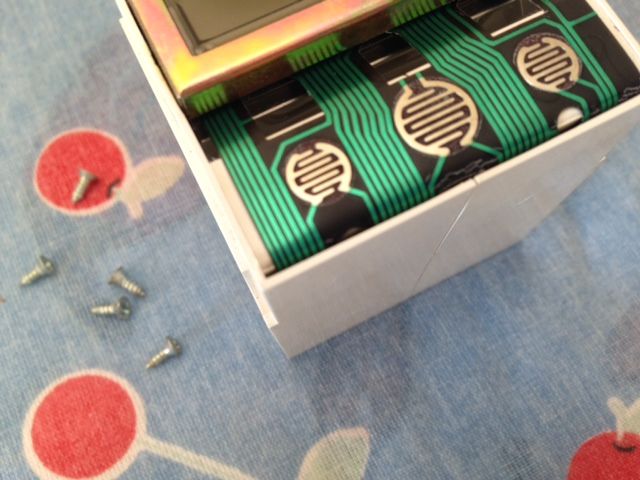

Por fim, decidi colocar no lugar o CB...mas antes, fazer uma coisa que o Leocastro me disse: melhorar os contatos dos botões. Quem tem CB sabe a merdda que é esses contatos.
Bom, passei limpa contato aí...
E colei papel aluminizado nos botões, para melhorar o contato.

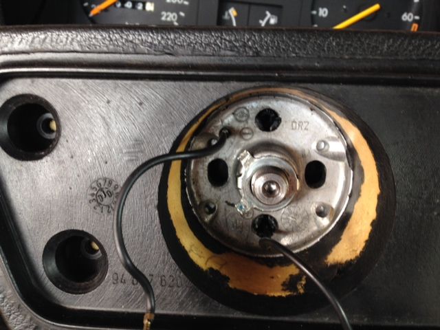

Daí, fui procurar o chicote, e não achava...
E...lembrei que para colocar o CB, vc tem que tirar o porta luvas, que eu já tinha montado! kkkkk :smt011

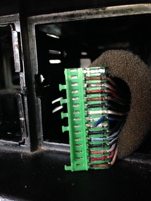

Bom, aproveitei para prender fios que estavam soltos. O sistema de conexão dos fios no terminal é interessante, pois não usa solda. É apenas por pressão. Isso devia aumentar a produtividade da empresa que produziu, mas acho que, sinceramente, é um sistema ruim.
Aproveitei para dar uma lubrificada com silicone na gaveta do rádio...e por aí vamos fazendo uma coisa atrás da outra. Pequenas, mas que demoram.
E finalmente, o CB para compor a linda iluminação noturna verde desse painel

Evandro! Show que seguiu minha dica ai nos botões do CB, notou que é só encostar o dedo agora que ele já alterna as funções?!
Tá ficando top esse Barão! Quero dar uma volta nele, e, no próximo encontro, não venha saindo de fininho ein! kkkkk.
Leocastro escreveu:Evandro! Show que seguiu minha dica ai nos botões do CB, notou que é só encostar o dedo agora que ele já alterna as funções?!
Leandro, ficou outra coisa. Zerado. Encostou o dedo já muda a função. Hora e temp externa estão ok, mas não testei outras funções ainda.

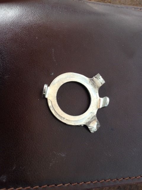

Bom galera... depois de uma semana inteira procurando insanamente uma arruela trava para o Monza em CCS e lojas especializadas em ferragens, eu fui achar a tal de arruela trava no desmanche de um amigo.
Embora eu ache que não seja necessária, já que o volante gruda no eixo depois de apertar a porca, eu achei melhor tê-la lá no seu devido lugar. Vai que...

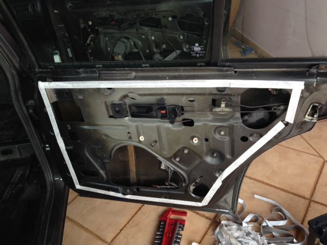

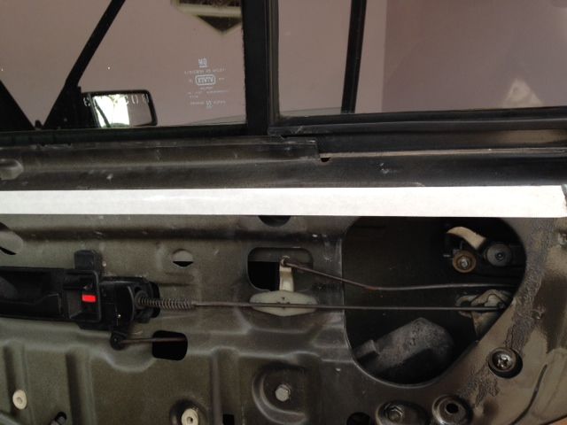

Daí eu continuei os trabalhos nas portas.

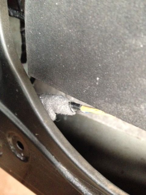

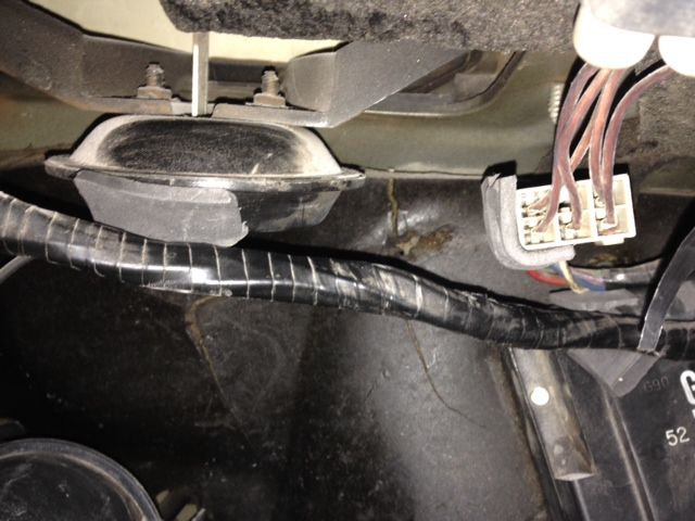

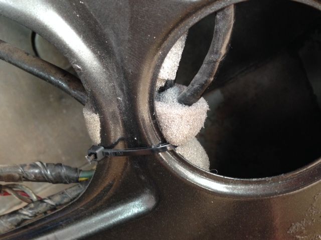

Os chicotes são presos nessas linguetas da estrutura da porta. Mas elas não são em quantidade suficiente, pois pode-se observar que é possível que conectores e cabos batam na lata ou mesmo no vidro ao se dirigir em pisos irregulares.
Então, decidi ver os possíveis pontos onde cabos e conexões possam causar ruído. E os envolvi com fita de espuma para eliminar atritos entre eles e os prendi com enforca gato na estrutura.
Me surge a dúvida de que seria possivel essas espumas reterem umidade por um período logo após uma chuva e causar corrosão. Mas fazendo o balanço entre os dias de chuvas que vou pegar com o carro, que serão poucos, e o prazer com um silêncio total, eu escolhi a segunda alternativa.
Depois de fazer esses ajustes, eu apertei todos os parafusos de todos os mecanismos, e, surpreso, havia parafusos meio soltos.

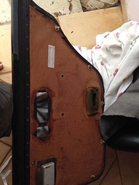

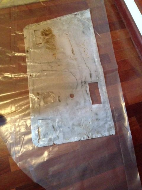

E depois de tudo isso, hora de fechar as portas com o plástico.
Usei uma fita dupla face, que é o que usavam na montadora, pelo que vi dos restos de fita nas portas.
E coloquei os papelões traseiros...
Daí cortei um plástico para a porta do motorista, usando o plástico da porta do passageiro. Amanhã fecho as portas dianteiras...
