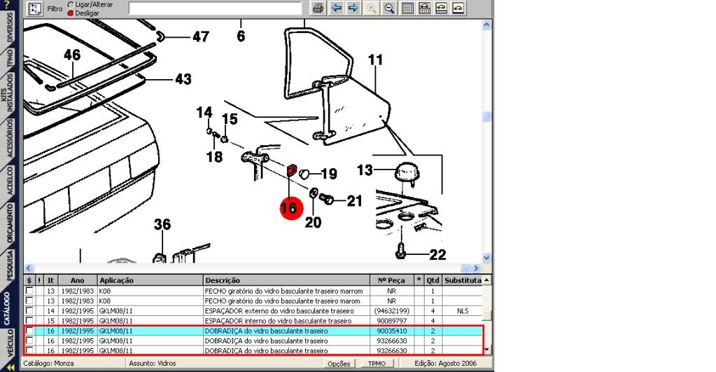

E aii Evandro... eu tava vendo na foto que vc posto ali em cima to tendo problemas com o vidro do meu hatch tbm... fui por o insufilm e o cara acho que num monto direito sei la..acabou quebrando a rondana que abre o vidro.. intaum o vitro ta solto intaum qualquer buraco que vc passa o vidro bate..acredito eu que seja um plastico que impede que o vidro fique solto e evite ruidos... olha nos hatch que eu ja vi nunca vi esse plastico ou seja la oq for... no meu SR que infelismente ta indo pro cemiterio tbm nao tinha esse plastico tem uma borracha nesta dobradiça...a minha cuirosidade eh maior kkk.. deixa eu pergunta o evento do monza club tava bom ?...

Alex...AlexSilveira escreveu:E aii Evandro... eu tava vendo na foto que vc posto ali em cima to tendo problemas com o vidro do meu hatch tbm... fui por o insufilm e o cara acho que num monto direito sei la..acabou quebrando a rondana que abre o vidro.. intaum o vitro ta solto intaum qualquer buraco que vc passa o vidro bate..acredito eu que seja um plastico que impede que o vidro fique solto e evite ruidos... olha nos hatch que eu ja vi nunca vi esse plastico ou seja la oq for... no meu SR que infelismente ta indo pro cemiterio tbm nao tinha esse plastico tem uma borracha nesta dobradiça...a minha cuirosidade eh maior kkk.. deixa eu pergunta o evento do monza club tava bom ?...infelismente num teve jeito de eu ir mais eh isso vlw.. flw..
Essa peça é que dá a firmeza para o vidro. Realmente quase nenhum Monza tem. É uma peça frágil, que resseca com o Sol e cai. Eu pude ver essa peça no Monza SR do LCD, que tem baixa quilometragem e náo pegou Sol.
Cara, o encontro tava bom sim. Infelizmente, eu acho que a concessionária Disbrasa tem pouco espaço e estrutura insuficiente, mas tinha belos Monzas lá. Eu fui sem o meu, pq ele está sem condições já que está todo pelado...rsrsrs

dimitrigsi
- Mensagens: 176
Acho que esse código se refere somente à parte de metal.Evandro Monza SR escreveu:DUVIDA CRUEL....
Pessoal, acho que essa é mais uma das ... do CEPCHEV.
Na figura abaixo, em vermelho, está uma espécie de assentamento de plástico, que fica na dobradiça do vidro basculante do Monza hatch. Mas vejam, ela aparece no CEPCHEV como a dobradiça inteira!!!!! Certamente o código está trocado/errado.
A figura está pequena, mas cliquem nela que amplia.
Alguém saberia o código correto dessa peça?
Abs...
Aí vai uma dica: vá em uma loja de auto vitrais e peça pelo kit de fixação do vidro traseiro do Monza, Chevette ou Kadett (é tudo a mesma coisa). Nele vem todas as peças necessárias: o pino, as borrachas e um parafuso. Deve ser por volta de uns R$ 5,00.

Evandro, aqui na minha região também conseguimos isso em qualquer
loja especializada em vidros automotivos.
São peças que realmente tem uma durabilidade muito reduzida, e são
bem baratinhas.

Evandro, procurei essa peça em Ribeirão Pires, Mauá e em Santo Andre. Não obtive exito. Acabei por eu mesmo fazer essa peça (se não me engano, fiz com camera de pneu de caminhão). Ainda digo mais, tive dificuldade em achar somente as borrachas que fazem a vedação dos "botões" que seguram o vidro. Pra solucionar a questão, fui numa loja de o-rings e fiz um kit pra substituir essa borrachas. Te digo que ficou excelente, pois escolhi borrachas que são bem resistentes (projetadas para auta pressão).

Era justamente a dica que eu ia dar e sempre fiz nos carros que tive que não tinham mais, é uma espécie de calço e é ele quem dá a firmeza na fixação do vidro. Pode ser usada câmara de ar de caminhão, carro e até de bicicleta (esta é mais fina, boa para peças bem estreitas), basta recortar bem próximo da medida, montar e com um estilete bem afiado, ir cortando as bordas que sobram, fica um serviço excelente se feito com calma e capricho. Tem tbm a dica dos o-rings que tbm fica ótimo... :smt023monza83 escreveu:Evandro, procurei essa peça em Ribeirão Pires, Mauá e em Santo Andre. Não obtive exito. Acabei por eu mesmo fazer essa peça (se não me engano, fiz com camera de pneu de caminhão). Ainda digo mais, tive dificuldade em achar somente as borrachas que fazem a vedação dos "botões" que seguram o vidro. Pra solucionar a questão, fui numa loja de o-rings e fiz um kit pra substituir essa borrachas. Te digo que ficou excelente, pois escolhi borrachas que são bem resistentes (projetadas para auta pressão).
