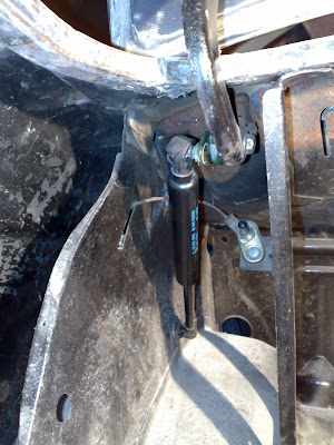

amortecedor na tampa traseira
chega da catapulta da tampa traseira

Re: amortecedor na tampa traseira
Que massa, como vc fez?, um conhecido me indicou fazer no capô do carro, ficaria show mesmo, parabens. :smt023
Muito boa sua idéia ygor, no meu eu coloquei molas para diminuir a "catapulta", mas com amortecedores fica perfeito. :smt023
Ficou legal Ygor, e as outras modificações cade as fotos.
Deixando de lado as brincadeiras, tem mais fotos deste projeto Ygor ????? pois gostei da idéia e será que tem como fazer no tubarão também ???? pois se não estiver enganado seu Monza é um caixote certo !!! :smt017 :smt023
É um caixote 86 mas a estrutura do monza e uma só, as portas do meu monza é do tubarão 94 e ñ teve ke adaptar nada so ke eu coloquei as maçanetas do astra pq as do monza quebra atoa e ñ e muito bonita pq e a do chevette. o trabalho no monza está indo devagar pq ainda estou com muita divida mais logo ke puder coloco mais foto.
Fala Ygor, uma dúvida cara como vc prendeu o amortecedor lá no porta malas mesmo?
Não na chapa de baixo.
E esse amortecedor ae é de qual carro?
É de Elba?
O amortecedor e do fiesta cd e o adaptador da ponta da alça da tampa e do palio mais antigo ke e preso com dois parafuso cabeça 10 mm e o de dentro do porta malas e do gol de rosca 13 mm. ñ presiza tirar a tampa do porta malas para estalar e so retirar os varão com cuidado pq eles tem muita presão dopois no propio buraco do varão nas alça vc vai pegar o adaptador do palio e macar mais um furo e vai furar,de dentro do porta malas vc coseque furar naquele vão ke o varão passa e parafusar com 2 parafuso 10 mm com porca depois com a tampa aberta vc encaixa o amortecedor no ke ja ta parafuzado com a tampa aberta no masimo vc marca o lugar de dentro do porta malas fure e coloque uma aruela mair dos 2 lados para dar firmesa,na lateral do monza vc coloca a porca 13 mm use 2 chaves 13 de boca uma para vc apoinhar a porca e a outra para apertar o adaptador do gol (OBC vc deve obiservar a posiçao dos amortecedor pq se vc colocar eles de cabeça pra baixo eles perdem a preçao coloke do mesmo jeito ke ta na foto)
