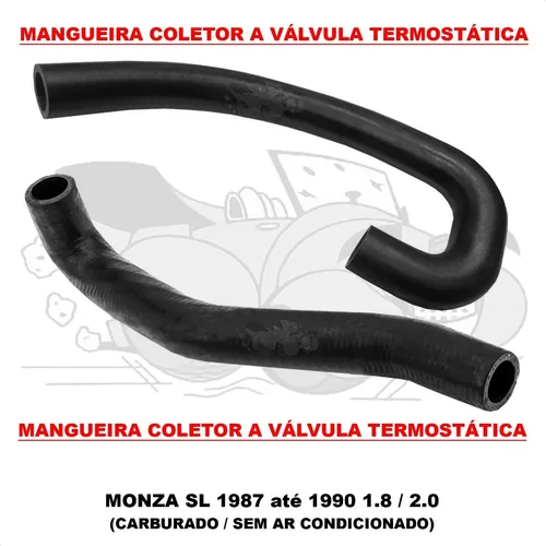

Certo, Carlos. No meu a mangueira que sai do radiador e vai conectada ao reservatório de expansão é a da imagem, logo a com derivação correto?
Mas apesar da configuração, a mangueira do coletor do meu não tem derivação, é simples, uma que vai do cavalete ao coletor, e outro nas costas do coletor ao tubo.
Será que essa do coletor com derivação não é apenas para Monza tubarão?
Do mesmo vendedor para monza caixote:

Caio_Matheus escreveu: ↑26 Jan 2024, 02:01 Certo, Carlos. No meu a mangueira que sai do radiador e vai conectada ao reservatório de expansão é a da imagem, logo a com derivação correto?
Na verdade a mangueira com derivação da saída do radiador do Monza é essa:
Se aplicar a da foto que postou, vai ficar perto do cabo de embreagem e pode furar.
