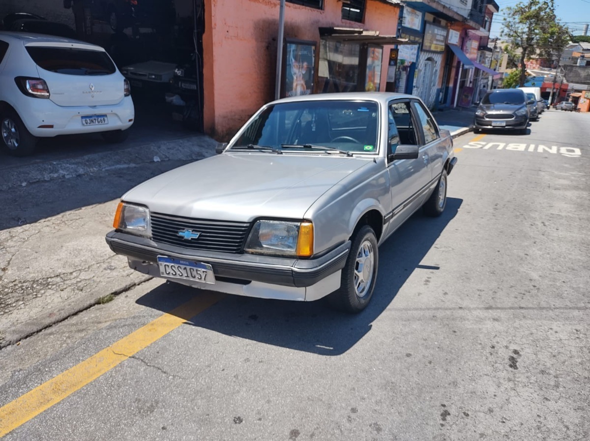

Monza SL/E 1988-1990 adaptado com direção elétrica do Nissan March.
