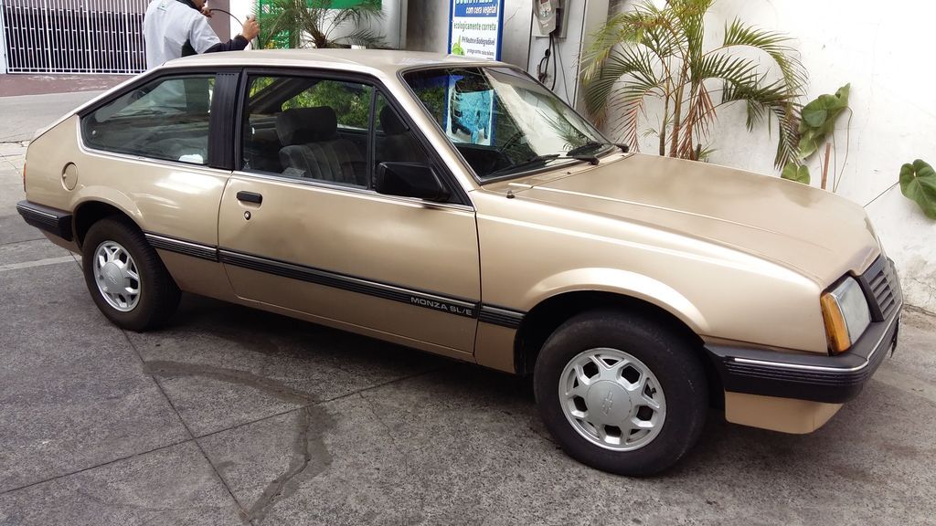

Para não fazer nenhuma loucura, eu evitava olhar os anúncios de Monza na internet, só que meu pai não fazia o mesmo. De vez em quando, ele vinha me mostrar algum Monza que chamou a atenção dele no Mercado Livre.
Duas semanas atrás, ele encontrou um EF 500 e veio me mostrar. Olhando o carro, achei que pelo estado dos acabamentos específicos do modelo, dos bancos que já tinham sido refeitos fora do padrão original e do preço, não seria um bom negócio. Mas, aproveitando que eu já estava com o site aberto, por curiosidade resolvi procurar um Monza Classic. Entre os anúncios acabei encontrando um Monza 87 dourado que me chamou atenção por ser Hatch. Por curiosidade, resolvi entrar no anúncio para olhar as outras fotos. Quando abri a foto do motor veio a surpresa, ele tinha ar condicionado e direção hidráulica original. Nesse momento a razão foi tirar umas férias. Chamei meu pai pra olhar o carro e ele também se interessou.
O interior tabaco dele também me chamou a atenção
Pelas fotos dava para ver que o carro estava com alguns amassados na saia dianteira, mas parecia pouco perto do que eu já havia enfrentado na reforma do meu Monza preto. Meu pai e eu conversamos um pouco e chegamos a conclusão que valia a pena ir ver o carro, caso ele não estivesse muito ruim, compraríamos juntos para reformá-lo.
Quando encontrei o carro pessoalmente vi que a porta do passageiro estava com alguns amassados também e a pintura estava bem mais queimada do que eu imaginava. Ele tinha alguns pontos de ferrugem em volta do vidro da tampa do porta-malas, mas a parte de dentro da tampa estava surpreendentemente boa. No interior do carro, apenas a lateral do banco do motorista rasgada, o resto estava bom. Achei que no geral o carro tinha potencial, mas primeiro tinha que conversar com o funileiro e tapeceiro pra ter ideia de quanto ia gastar.
Infelizmente estava sem o forro, mas já estou resolvendo esse problema
O vendedor falou que havia comprado o carro fazia uns 2 anos e estava restaurando aos poucos. Ele já havia feito o motor completo, o carburador e trocado a embreagem, mas acabou desistindo por falta de tempo.
Ele falou que carro estava sem a correia da direção hidráulica, pois ela estava escapando, mas que estava funcionando quando estava com a correia. Já o ar condicionado eu acredito estar precisando fazer alguma manutenção, pois está parado há muito tempo.

Poxa, que raridade um hatch 87 sem ser S/R!
O engraçado é que apesar de ser todo completo escolheram o motor 1.8 pra ele. Ele é álcool ou gasolina?
Esse interior café até 87 é muito bonito! O antigo dono não tem os curvões marrom dali de baixo onde colocaram alto falantes?
A tampa traseira não está muito podre, essa casca de ferrugem ai devem ter poucos furos, muito fácil de arrumar. E deve ser tinta de fábrica, tem até emblema de css de época.
Apesar da pancadinha na saia dianteira dele, a traseira está muito alinhada! Faz inveja a qualquer hatch kk
No mais o carro parece muito inteiro, só pequenos detalhes a fazer;

luiz sle escreveu:Poxa, que raridade um hatch 87 sem ser S/R!
Ele é alcool :cachaca:
Infelizmente está sem os curvões. Procurei fotos na internet e fiquei com a impressão de que são pretos, assim como as soleiras e a capa do extintor, que estava escondido sob o banco do motorista. Se alguém tiver um com interior dessa cor e puder esclarecer essa dúvida eu agradeço.
A saia dianteira e os furos na tampa traseira o funileiro falou que não vai ser muito difícil de arrumar. A porta do passageiro ele já tinha desamassado a última vez que vi o carro.

Nandoz escreveu:Ele é alcool :cachaca:
Infelizmente está sem os curvões. Procurei fotos na internet e fiquei com a impressão de que são pretos, assim como as soleiras e a capa do extintor, que estava escondido em sob o banco do motorista. Se alguém tiver um com interior dessa cor e puder esclarecer essa dúvida eu agradeço.
Cara, tinha um vídeo do LCDBEST que ele filmou de um Monza com interior café. Eu acho que os curvões são realmente pretos mas a capa do extintor é marrom sim. Como você disse que o antigo dono ia reformar pode ser que ele tenha colocado em baixo do banco.
Ahhh, outro detalhe, até 87 a capa do extintor tem um triângulo com simbolo de fogo, extinto em 88.
Sim, aquela frente ali é moleza de arrumar, acho que nem precisa desmontar.
A tampa também tá fácil, a do meu tinha bem menos ferrugem e tinha uns furinhos bem pequenos, a sua deve ter algo parecido. Nada que uns pingos de solda não resolvam.
