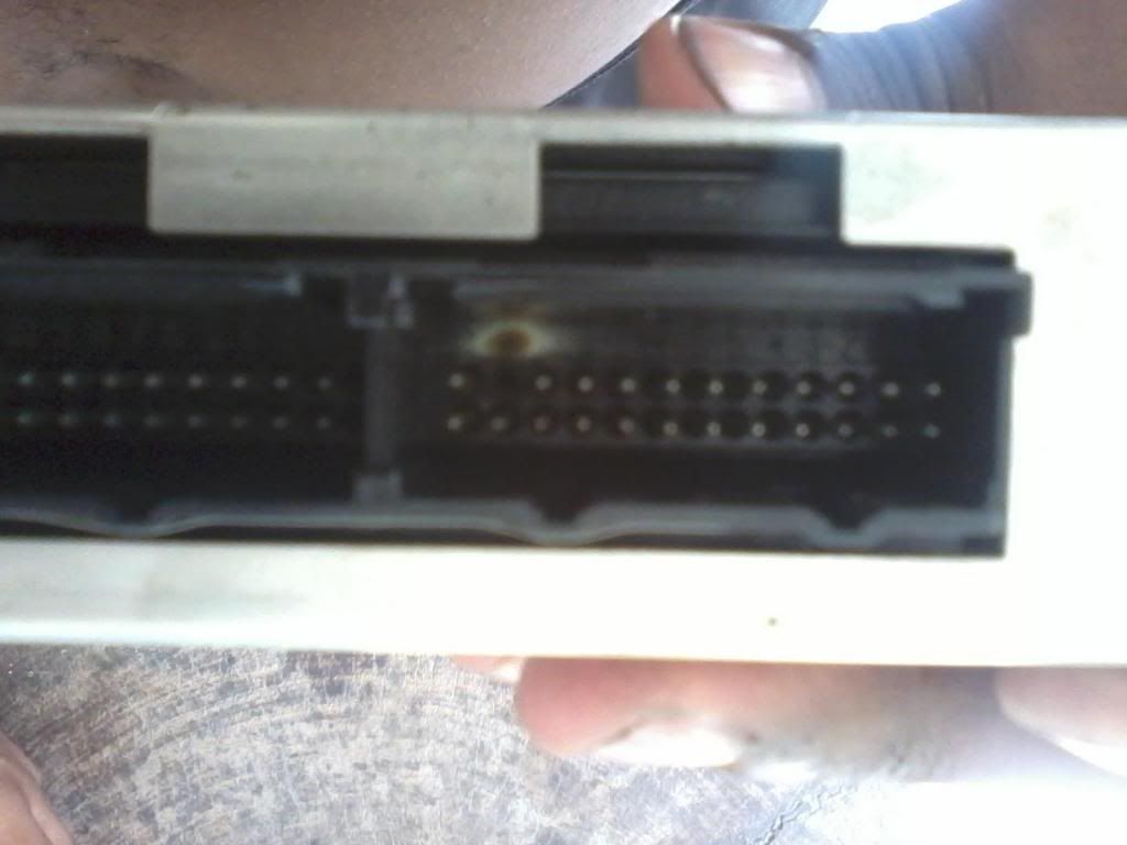

Eu na sexta feira estava na casa do meu amigo. parei o carro pra arrumar algumas coisas já que o caro ja estava parado a uns 10 dias...desliguei ele limpei as velas, troquei a junta da tampa do cabeçote, beleza, até a hora de ir embora... quando o gemido do carro de "não pego, não pego, não pego, não pego" falou mais alto... começei por partes... pude notar que a luz amarela da ignição nao dava "o pronto" assim que eu virava a chave, fui pro fusível que liga a central ECU, estava inteiro, corri os fios pra ver se não havia partido nada pelo meio do caminho, fiz o teste de continuidade... coisas que renderam mais de 4 hrs em testes, como o de centelhamento, bobina impulsora... blah blah blah... eu nao quis acreditar que era a minha central o problema... já quase as 22:00 joguei a toalha pois estava desde as 14:00 hrs e ja estava cansado... deixei a maquina do mal na casa do meu amigo e fui pra "matrix" aprender mecânica por download...rs já no outro dia... lembrei-me dum monza que está parado a mais de 4 anos no térreo do condominio, e fui a loja de peças pegar o que me podia ser útil... tirei o transformador, o distribuidor completo, e a ECU. levei pra começar a bateria de testes, troquei o distribuidor completo e o transformador, so dei um toque na chave nada... quando troquei a ECU a luz de injeção ascende... que maravilha...liguei o carro funcionou... que lindo! perfect!
o Defeito:

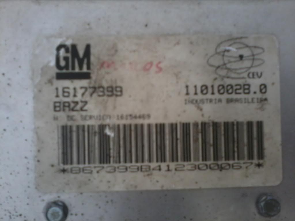

A ECU Original:
a ECU Que foi posta:
Depois dessa grandiosa história eis que surge a questão... a ECU do carro a gasolina traria problema no meu carro a álcool/GNV?

Até aonde sei as curvas de ignição da ECU álcool são diferentes do modelo a gasolina, mas dá pra usar sem problemas.
Se preferir pode pegar os chips ROM da ECU álcool e passar para esta outra e ela passará a operar como sua ECU anterior. O que difere uma ECU de outra é apenas o conteúdo da memória, inclusive dá pra reescrever o código da memória usando o código de qualquer outra ECU que quiseres. Placa mãe e processadores são os mesmos.

Mas você precisa investigar o quê causou a queima deste pino no módulo para não correr o risco de acontecer o mesmo com a outra ECU.

frfavoreto escreveu:Até aonde sei as curvas de ignição da ECU álcool são diferentes do modelo a gasolina, mas dá pra usar sem problemas.
exato, nao so a curva(mapa) ignição, mapa injeçao é diferente a mistura vai ficar diferente no caso mais pobre e o motor vai fica mais fraco e economico. como se nao basta-se muda a estrategia do VSS sinal visual da sugestao da troca da marcha muda. fase fria/quente muda. pode ser que mude o acionamento da ventoinha... em fim vai poder usar o carro porem nao da forma que foi projetado e programado.
uma ECU tem uma programaçao baseado no projeto do motor, no momento que isso muda vira adaptaçao :smt023

frfavoreto escreveu:Mas você precisa investigar o quê causou a queima deste pino no módulo para não correr o risco de acontecer o mesmo com a outra ECU.
Amigão eu antes de trocar a ECU, eu arranquei a parte elétrica toda, desde a caixa de fusíveis, os fios do modulo e do alarme original, fuçei todos os fios inclusive os do rádio e o chicote que vai pra o motor todas as possibilidades de fios positivos estarem dando curto em algo, isolei os poucos fios que estavam desencapados... tanto que como comentei até eu chegar na possibilidade da ECU ter dado curto foi no 2° dia.e sinceramente pelo pouco que vi acho que foi no terminal do fusível, que parecia estar frouxo, ocasionando um "liga-desliga" constante, peguei um fio de cobre bem grosso "estrupei" o socket, soldei, e refiz o socket do fusivel, colocando tipo aqueles fusiveis pouco maiores.
e quanto aos chips... eu quando estava fazendo a substituição dos modulos eu até cheguei a remover os chips... mas como nao tinha plena certeza se era ali que ficavam armazenadas as informações... e o medo de dar algum outro problema com a ECU. preferi deixar funcionando e tirar essas duvidas com vcs. Amanhã ou quinta eu troco os chips da ECU. e vou buscar no esquema elétrico o fio do módulo que levou o tal ao curto. que no dia eu ví mas agora não me recordo.
amigos muito obrigado pelo auxilio de vcs.

Olhando a foto que você colocou dos terminais do módulo, aparentemente o dano foi no pino B11 porém esse pino não é ligado em lugar algum. Na foto parece até que ele não está mais ali.
Por acaso você identificou com certeza qual foi o pino que queimou?

Ainda nao... comecei a fazer o serviço caiu uma chuva danada aki...rsrs uma ultima pergunta... pra eu trocar os chips. desligo a bateria? ou posso deixar ligado mesmo?
