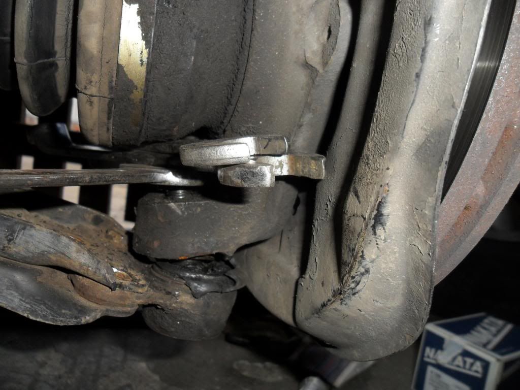

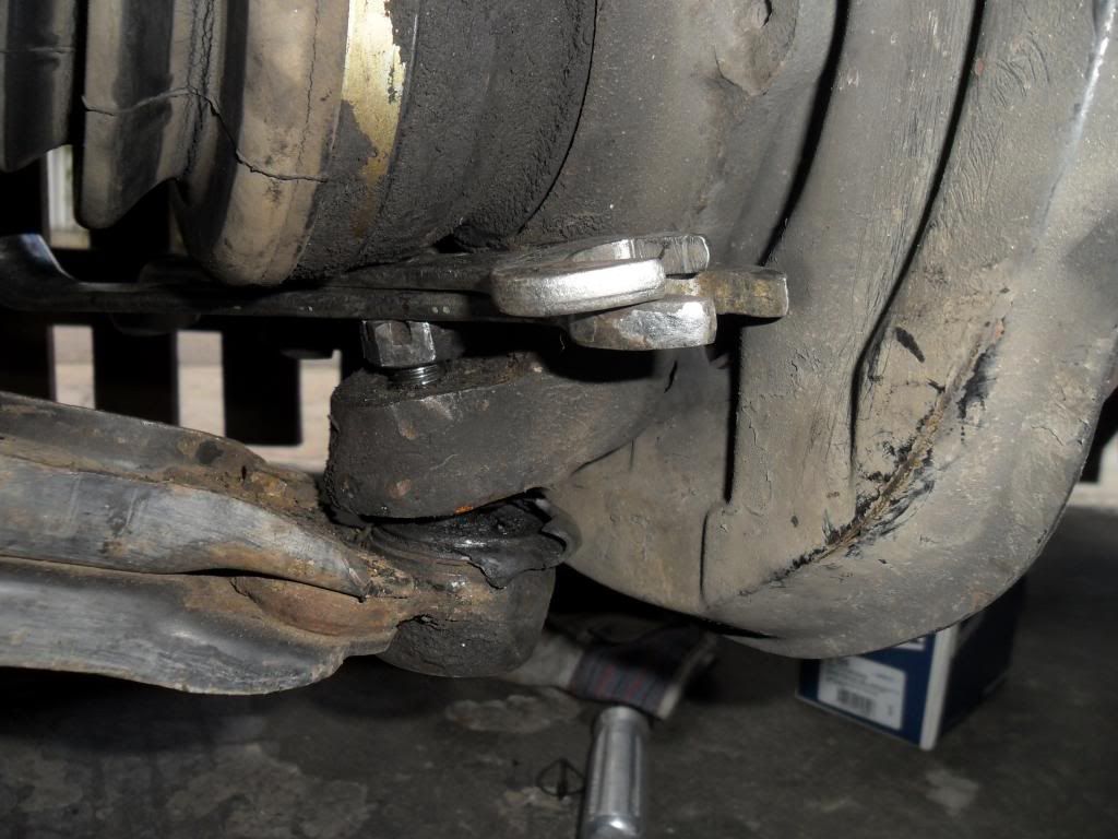

Pessoal, tive que fazer a troca do pivô do Monza SL/E 86 do meu pai. Fiz de um modo fácil, sem danificar nada e que vocês mesmos podem fazer em casa.
Para soltar o pivô, "precisa-se" de uma ferramenta especial, saca-pivô. Como eu não tenho essa ferramenta e não queria compra-la fiz do meu modo. Muitos mecânicos descem a marreta na bandeja para soltar o pivô da torre. Eu fiz de um modo bem mais fácil, vejam:
Estercei a direção no máximo para a esquerda (O reparo era na bandeja direita), levantei o carro, tirei a roda, soltei a bieleta da barra estabilizadora, tirei a trava que prende a porca do pivô, e fui soltando a porca do mesmo, (essa é a parte importante) coloquei duas chaves em cima do pivô entre o mesmo e a homocinética e fui soltando a porca até que o pivô soltou-se da torre. Depois fui só soltar os três parafusos que prendem o mesmo a bandeja e colocar o novo. Muito fácil, barato, prático e rápido.

:D Muito bom mesmo! as fotos falam por si..levei meu monza em apenas uma oficina e o mecanico falou que preciso trocar a bucha de balança e o coxim do amortecedor direito..pivo seria outra peça né? e terminal da barra da direção não tem nada a ver com pivo né? e como diagnosticar que o pivo precisa ser trocado? o procedimento deve ser parecido com as homocinéticas né. tipo olhar se a coifa está rasgada, ver se misturou graxa com terra né?

Muito bom, luiz, você é um cara que leva jeito pra coisa. Já pensou em atuar no ramo de reparações automotivas? Quem sabe você não vira um ADG na vida... (julgando pela competência dele, não pela arrogância, pelo amor de Deus :o :o )
Só não entendi a utilidade das chaves entre a homocinética e o pivô, qual seria?
Agora talvez seria bom refazer o alinhamento, ou estou dizendo bobagem?

cidi escreveu::D Muito bom mesmo! as fotos falam por si..levei meu monza em apenas uma oficina e o mecanico falou que preciso trocar a bucha de balança e o coxim do amortecedor direito..pivo seria outra peça né? e terminal da barra da direção não tem nada a ver com pivo né? e como diagnosticar que o pivo precisa ser trocado? o procedimento deve ser parecido com as homocinéticas né. tipo olhar se a coifa está rasgada, ver se misturou graxa com terra né?
Nesse mesmo dia troquei as buchas da bandeja também pra aproveitar a mão-de-obra.
Pivô é a peça da foto que eu estava soltando a porca. O terminal da barra de direção também é de certa forma um pivô, só que esse esquema que eu fiz não serve no terminal de direção. A coifa do pivô tinha rasgado, entrou sujeira, já era, só outra. Se começar bater também. É uma peça de extrema importância, se essa peça quebrar é acidente na certa.
Para soltar a homocinética é necessário soltar o pivô.
Exato, se a coifa rasgar ou ao andar com o carro ouvir estralos vindo das rodas pode ser rolamento, homocinética, etc. O barulho fica evidente esterçando o volante com o carro em movimento.
Já pensei nisso, mas não sei se dá certo. Sem falar que precisa de um bom investimento inicial.
ADG passou dos limites, só assisto os vídeos dele para ganhar conhecimento. Já assistiu um Hangout dele? Você não pode perguntar nada que ele acha idiota ou bloqueia.
As chaves é o segredo do serviço. Se você não colocá-las entre o pivô e a homocinética você vai retirar a porca e o pivô não vai sair. Com as chaves ali, a porca não tem espaço pra subir quando você a solta, então ela encosta na chave e quanto mais você desrosqueia mais pressão ela empurra empurra o pivô para baixo, até que ele sai. É muito fácil dessa forma.

Senti falta de uma foto mais distante do assunto a ser tratado, para dar uma ideia de localização dessa peça, mostrar uma parte da lataria, para orientar mesmo... pois mesmo eu tendo um monza, olhando essas fotos muito fechadas do detalhe, não consigo ter ideia de onde seja isso, sei que é homocinética, mas não consigo me orientar pelas fotos...
É interessante fazer uma foto panorâmica, e outras, mostrando o detalhe, em vários ângulos... Sempre com essa iluminação boa que você teve aí... parabéns mesmo meu amigo... Você leva jeito...
