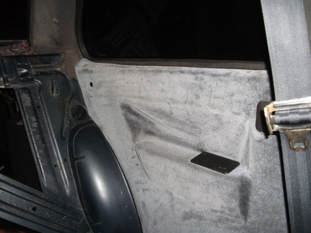

Pessoal,
Estou precisando trocar o cinto de segurança. É difícil trocar ou tem que ir a uma loja especializada ??
Tá me parecendo meio sinistro :( .....
Removi o banco, mas não estou vendo como retirar a forração :smt017 ...
Uploaded with ImageShack.us
É necessário tirar as borrachas da porta ?? Tem algum tópico aqui no site ??? alguém pode dar uma luz ???
Obrigado.
Paulo

Facil tirar tira essa forração tira todos parafusos q prendem o cinto : no pe do passageiro do lado do vidro e qquando tirar a forração vc vai ver o cinto tem dois parafusos sextavados chave 13 use uma chave L e solte ja era saiu !!

amigo,para tirar a forraçao,tem que tirar o encosto do banco.deslocar a borracha da porta e a borracha ma parte debaixo do vidro traseiro.
esta peça vai encaixadas nas borrachas,nao precisa tirar a borracha fora nao(so se quiser)abre a janela e desloca ela.
o encosto tem que tirar pois tem 02 travas escondidas na lateral dele.
boa sorte amigo :smt023
Mensagens: 1714
Re: Troca do Cinto de Segurança
ola amigo, segue algumas fotos para ilustar,
pode retirar os bancos traseiros pois fica mais confortavel de retirar os forros...
repare nas duas bolinhas são as travas plasticas, iguais as que prendem o carpete no porta malas...
ali onde o cinto entra e fica escondido, ali naquela região na parte de tras é onde vai encaixado ...
é facil retirar....
tome cuidado para não estragar o forro da porta :smt023
