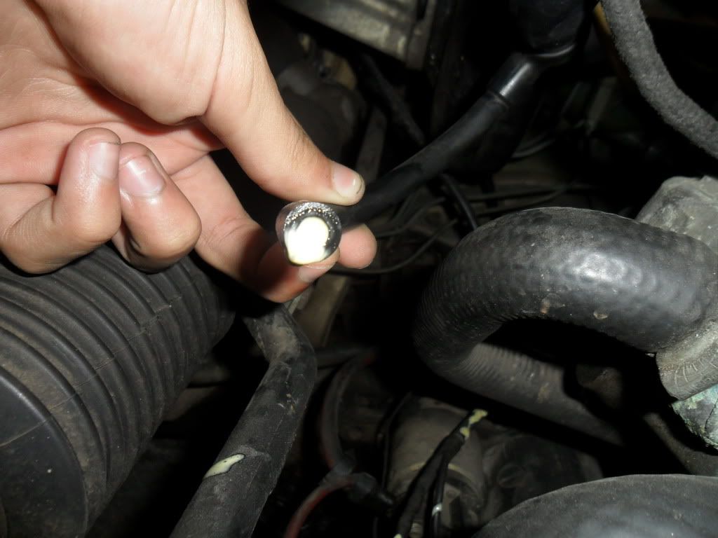

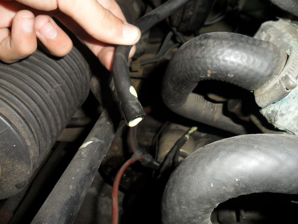

Tirei a mangueira de respiração positiva e deixei ela pendurada com o carro ligado, e me surgiu isso:
O que é isso? Óleo + álcool condensados?

luiz, pela vareta de óleo ele está normal? ou está esbranquiçado também? abraços
VAMO QUE VAMO GALERA!!!
Mensagens: 9181
Re: Óleo branco
filipenogueira escreveu:luiz, pela vareta de óleo ele está normal? ou está esbranquiçado também? abraços
Normal.

Mas parece estar muito branco pra ter misturado. será q não?
Mensagens: 9181
Re: Óleo branco
Rafaelo escreveu:anota a marca do reservatorio e fica observando com passar do tempo.
Não entendi.
Ricardo.Souza escreveu:Mas parece estar muito branco pra ter misturado. será q não?
Ali é a mangueira de recirculação de gases do motor, junto sai vapor de óleo. Deduzi que seja óleo + álcool condensados.

Esquenta não luiz, isso é normal cor e consequência da mistura do óleo que se acumula na mangueira dorespiro do motor e a água que se condensa do álcool, e ela é canalizada para parte inferior do coletor justamente para que haja a queima desses rezíduos sem interferir no bom funcionamento do seu monzão. VALEU? :smt023
Mensagens: 9181
Re: Óleo branco
josemar reis escreveu:Esquenta não luiz, isso é normal cor e consequência da mistura do óleo que se acumula na mangueira dorespiro do motor e a água que se condensa do álcool, e ela é canalizada para parte inferior do coletor justamente para que haja a queima desses rezíduos sem interferir no bom funcionamento do seu monzão. VALEU? :smt023
Era o que eu suspeitava.
Se isolar a entrada dela no coletor, a fim de tentar achar entrada falsa de ar há algum problema? Com o carro ligado, parado em casa não vi problemas e parece que a lenta melhorou.
