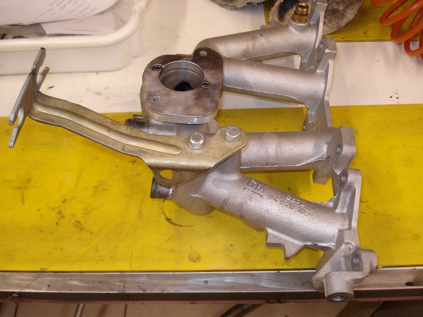

CAROS MONZEIROS, A UM TEMPO ATRÁS ADQUIRI UMA INJEÇÃO EFI FALTANDO APENAS O COLETOR DE ADMISSÃO COM A FINALIDADE DE ADAPTAR NO MONZA 85 1.8 ÁLCOOL MOTOR ORIGINAL CABEÇOTE FASE 1, ALGUÉM DE VOCÊS JÁ FEZ ESTA ADAPTAÇÃO? GOSTARIA DE SABER SE O COLETOR DO EFI DA CERTO A FURAÇÃO? SE TEM DIFERENÇA O COLETOR EFI 1.8 PARA O 2.0? OU CASO TENHA QUE REFURAR O COLETOR SE NÃO É MAIS FÁCIL UMA FLANGE PARA ADAPTAR A TBI USANDO O COLETOR DO SOLEX. SALIENTO QUE A INJEÇÃO QUE COMPREI É 2.0 ÁLCOOL BICO BRANCO. :idea:

amigo eu tenho um aqui que eu fiz a tempos atras pra usar no meu antigo F1 EFI. como troquei pra MPFI e cabeçote injetado nao me serve mais. o coletor do EFI nao cabe no cabeçote do F1.
to vendendo qualquer coisa e so fala. vai com braço do cabo do acelerado e flange. alem do burado do coletor usinei ele pra os diametro da TBI e so tirar o teu solex e por esse.
