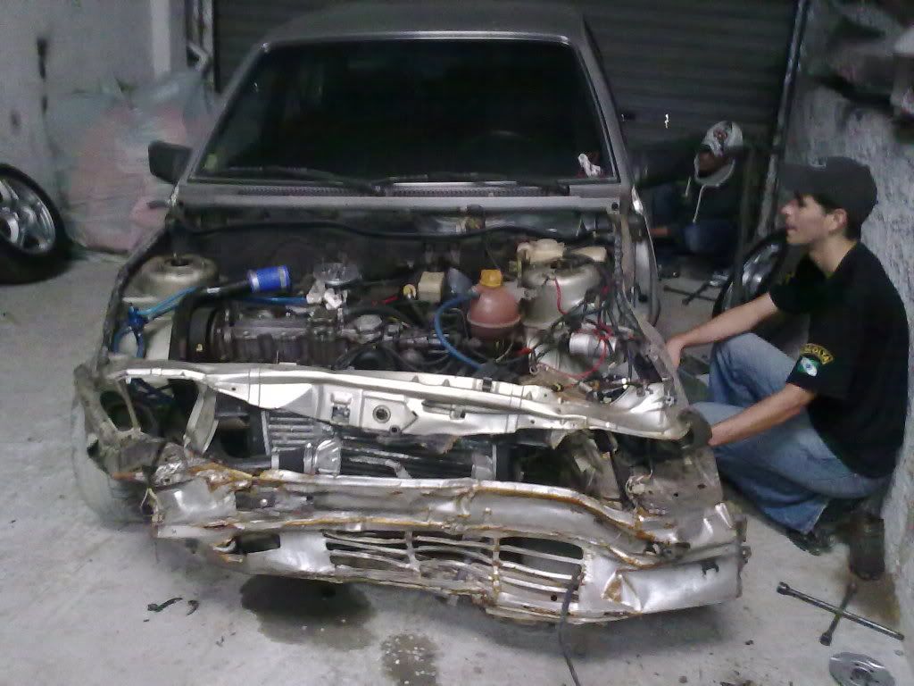

fui no latoeiro hoje, 15/05...foi desmontado paralamas, capo e parachoque... o Eron ta terminando um outro carro la e depois vai pegar firme no Monza...to sem pressa, importante e ficar bom...

Que pancada sinistra heim... como foi isso?
Oo
Boa sorte ae... com essas peças todas originais, dúvidas de que se "vai ficar perfeito" nem passam pela cabeça, hehe
Flw!

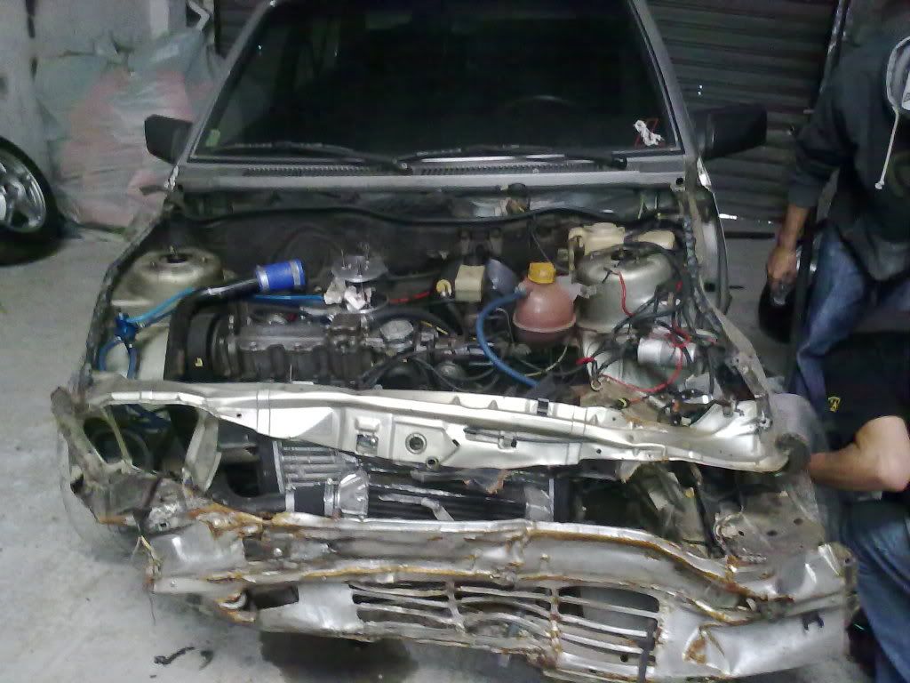

ps... noh, agora que vi.. deu uma leve esfolada na Turbina heim? tadinha :( (ou aquilo eh intercooler? .. entendo mto disso nao hueheu)

Malagoli..tava chovendo...rodei numa curva, e dei de frente num Ka....
na frente ali eh Intercooler, a turbina fica atraz do Radiador..mas foi afetada tb..radiador pego na carcaça fria e desloco...ainda nao sei se vou continuar turbo... ta tenso andar irregular aqui em Curitiba...e eles nao legalizam turbo(pelo menos aqui no parana)... ontem um conhecido disse que conseguiu uma nbrexa pra legalizar..se der certo ai eu continuo...

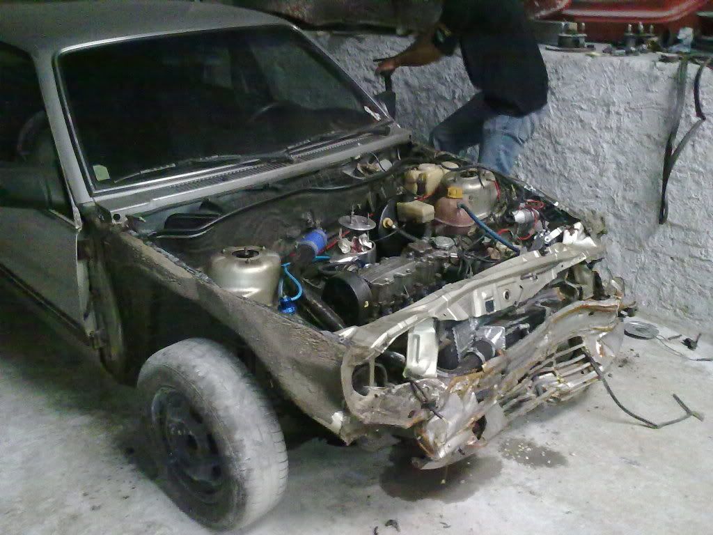

Show, Milton. Desmontado assim, deu pra ver que não afetou a estrutura do carro. Trocando o painel frontal (superior e inferior, acho que fica tudo no lugar.

Pois eh...sem a lata deu pra ver melhor..nao foi mto feio nao
o latoeiro disse que nao quer trocar o painel SUperior... que ele so "torceu", entortou, nao quebrou.. Prefere deixar assim por causa das soldas originais...
falou que recupera e fica perfeito...inclusive me mostrou um chevette que recuperou e disse que tava pior que o meu...
vai trocar so Painel Inferior e a travessa do radiador que inclusive comprei hoje na concessionaria aki em Curitiba, nem lembrei de tirar foto, ja deixei la com ele...
