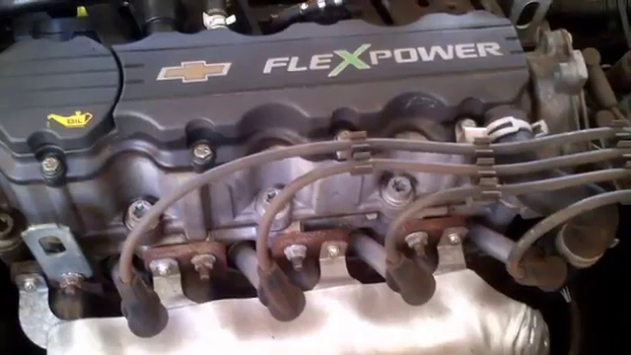

matheusrsouza escreveu:Robson, a título de curiosidade: a bobina do MPFI também é asfáltica ?
Matheus, vc nao fez a pergunta pra mim, porem me atrevo a responde-la (apesar de um conhecimento mto limitado das MPFI LE JETRONIC ), mas acredito que sua pergunta pode c perder e " talvez " vc ficar sem resposta:
SIM, possue bobina asfaltica , veja do lado direito da imagem abaixo, atraz da bateria :
A diferença desta igniçao para os carburados, salvo engano , é que ela utiliza o sistema HALL , que me parece mais eficiente.
abraço

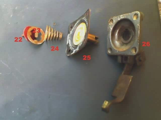

Entao Lourenço, dei uma ajustada na bomba da rapida do meu 2E que tava vazando quando acionada :smt021 ( ao invez de mandar para o injetor dentro do bura, jogava pra fora na junta da bomba da rapida :
A tampa da rapida tava MUITO empenada, devem ter " tirado o sangue " na hora de apertar e causou empenamento na tampa, peguei ela e passei numa pedra de amolar faca até ela plainar, coloquei uma junta nova junto com o diafragma e tudo resolvido :D
Tambem limpei o motor com querosene, tive problemas com a borracha da tampa de oloe e vazou oleo no cabeçote, ficou literalmente " a milaneza " com a poeira e areia da praia, depois de lavar com querosene consegui identificar que tem um parafuso da tampa da valvula (original pelo caso) que ta espanado, comprei um HELICOIL :
