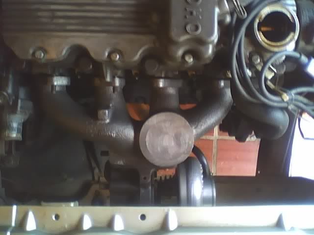

Cara..vc comprou colocou oletor padrao que vende por ai na Beep, Spa, Folego?? no meu ficou pra dentro...
Cara,...comprei um HIS com bico por 300..AhaH..axei no ML domingo..chegou hoje...a Turbina eh uma GT 25..... 47/48..
Intao..olha o coletor que mandei fazer...abaixo fotos do oletor padrao que tinha comprado..era da BEEP...
PADRAO
Imagem[/b]
Re: [TURBO] Acerto/Giclagem 2E
:shock:
Sem radiador deve ficar um pouco dificil hhehehehe

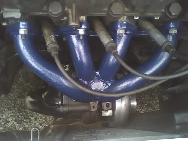

Fico bacana o coletor hein, de muito bom gosto, é do tipo 4x1???
Pintou com spray alta temperatura?
Caracas a turbina ficava muito pra dentro ali nem descolando radiador ia dar jeito...!!
Axei estranho no seu antigo coletor de escape a angulação dele...!!!
Todos os coletores de monza tem akela angulação???
A sua turbina é a GT25 né??? sera que tem muita diferença de uma carcaça fria .42 pra uma .48 vc xego a por de perto pra ver???
MALAGOLI
Bora turbinar esse motorzão do monzão, vai ficar bacanão...!!!
Vc tava vendendo o monza não tava???
Abraços ae pessoal!!!!
Intao cara, akele coletor que deu errado sao akeles padrao, vendidos pela Beep, SPA, Folego.
Sobre o que mandei fazer, pode-se dizer que eh um 4x1... os tubos soh se juntam na entrada da turbina ali.. nao sei da tinta, foi pintado la msm na loja de escape, se nao foi com tinta de alta temperatura eu vo ligar la so pra xamar eles de burros..ahuaHAUh.
Cara, ainda nao peguei uma 42.48 pra ver..mas sei que essa GT25 eh 47.48... mas uns dizem que eh menor..sei la..nao entendo bulhufas..negocio eh esperar ficar pronto pra testar..
começaram mexer hoje..fim da semana deve ta montade e acertado jah..

Curti o coletor ta bem da hora mesmo, se os caras nao pintaram com spray alta temperatura ai e osso hahahaha!!!
Se for pela logica ne a .47 .48 e maior, e ai como que ta ansiedade pra pega a caranga?
Mano nao esquece de fazer uns videozinhus hein pra mostrar pra galera, as ruas de curitiba vao ficar pekena pro monzao hein??? :D
Depois se nao te atrapalhar queria ver as fotos do seu motor montado, quero ver como vc coloco o intercooler la blz??
Abracos mano!!

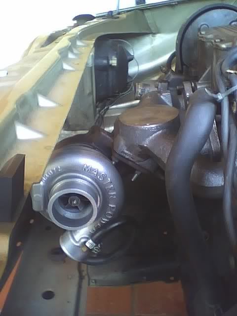

Fala galera... então... peguei o carro.. ta acertado soh na 3E com 0,5kg...
ele acertou assim, pra eu andar uns dias...pois, como o carro SEMPRE rodo na gasolina, deve ter muita sugeira no tanque...ele ta dando umas engasgadas em baixa e deve ser pela sujeira..em alta limpa..foi o que o preparador ..
vo andar ai 1 semana assim...ai semana uqe vem volto la, ele vai colocar o HIS com bico e subir pra 1kg..
mas ja deu pra sentir diferença.. Honda Civic nao deu nem pro começo.. EHuEhUA
tb, teve uma hr..dei um pegão de 1ª, na hora que bati embreagem olhei pro conta-giros.. ja tava la pros 6800... fikei com medo..Ahaha... sobi mto rapido... daki a pouco eu me acostumo e me controlo... preciso ligar meu shift-light..so ta la de enfeite...
mas eh isso..vou ver se faço um video... vlw...
