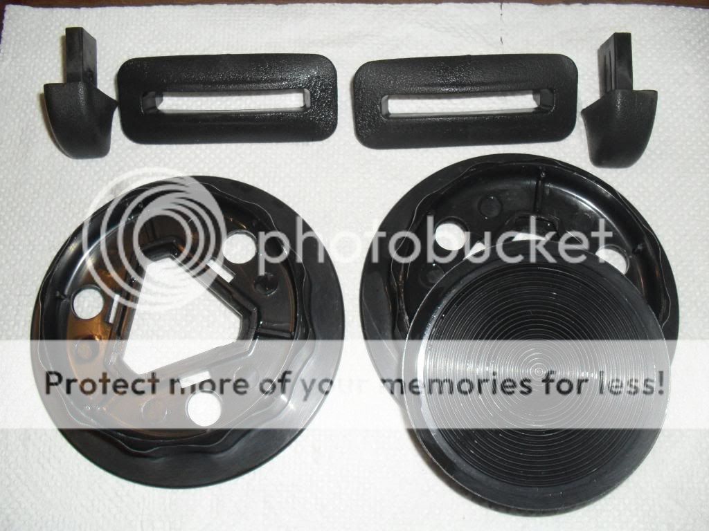

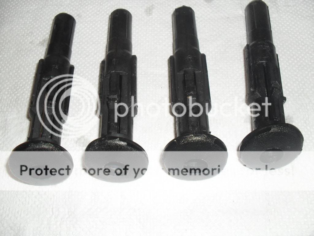

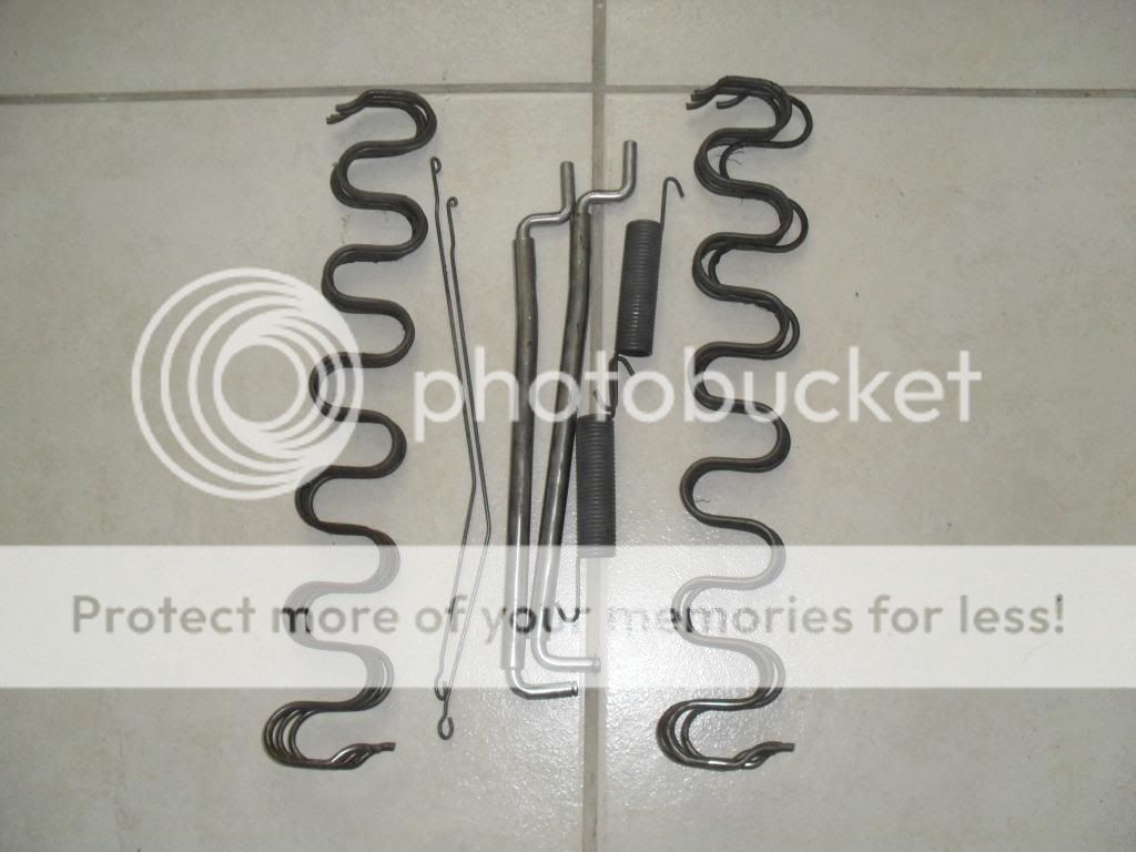

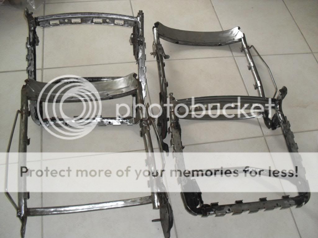

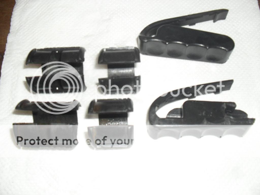

Limpeza realizada nas peças que receberam uma pintura melhor a meu ver, pois nem fundo para proteção eles aplicam nestas peças, lastimavel :smt011 :smt011
Peças preparadas para receber Wash primer, Primer pu e Preto fosco vinilico ou brilhante.
Peças plasticas limpas e prontas para voltar para os seus devidos lugares.
Olha a bagunça, ainda bem que a D. Maria viajou, pois se visse isso dentro de casa era separação na certa KKKKKKKKKKKKKK, mais nada que uma boa faxina não resolva. :smt030 :smt030
Bom por hoje é só, amanha tem mais. :smt024

Santana, wash primer e preto fosco vinilico tem a mesma função.
O wash tem uma janela de aplicaçao. Se nao me engano, depois que aplica o wash vc tem cerca de 20 minutos para aplicar o primer pu.
Já no pfv, caso vc queira aplicar no lugar do wash, vc aplica o pfv, depois de seco vc dá uma lixada de leve e aplica o primer pu, depois lixa e aplica a tinta preta. Vc nao teria a obrigacao de correr e aplicar o fundo.
Mas é como te falei, se vc aplicar só o pfv, nao há necessidade de aplicar qualquer outra tinta. Aplica umas 4 demaos de pfv que fica excelente e bem protegido.

Eduardo PFV seria abreviatura de Preto Fosco Vinilico, pois se é o que foi aplicado nas estruturas dos bancos sai muito facilmente.
Acho que vou do tradicional mesmo.

jhsantana escreveu:Eduardo PFV seria abreviatura de Preto Fosco Vinilico, pois se é o que foi aplicado nas estruturas dos bancos sai muito facilmente.
Sim é abreviaçao :lol:
Santana, desisti de te convencer ao pfv :lol:
Na verdade, ele nao sai facilmente, é que se passaram 20 e tantos anos, o meu tb esta todo enferrujado.
Sabe aquela moldura das janela e perto do capô que sao pretas? Aquilo é pfv.
Mas sei como é, sou que nem vc, se vc quer fazer o modo tradicional, faça. Sou assim tb :lol: , quando cismo com alguma coisa, faço como acho que deve ser feito!

Tá bom Eduardo, amanha vou comprar o PFV e aplicar na estrutura do banco e que fique aqui registrado se depois de + 20 anos esse negcio não resistir é tudo culpa do Eduardo kkkkkkkkkkkkkkkkkkkk :smt021 :smt021 :smt021
Acho que vou tentar o que vc recomendou, pois pelo que vi no site do fabricante, é bem simples sua aplicação. :smt023 :smt023
