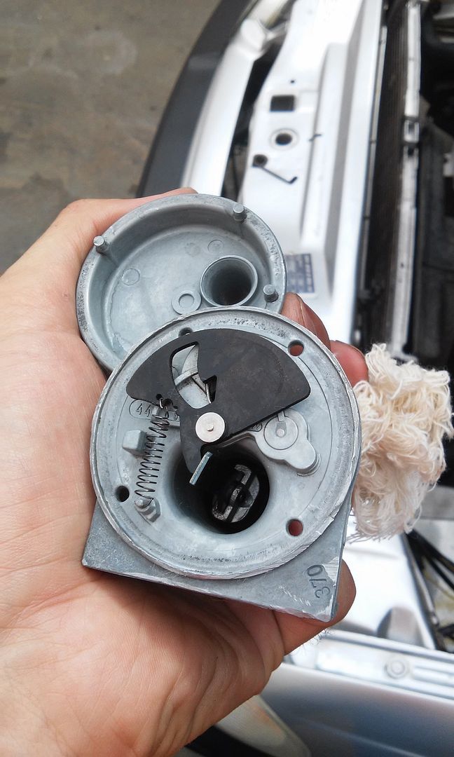

Agora matou a pau! olha aqui onde estava a entrada falsa:Robson Lott escreveu:... sugiro vc arrancar fora TODO o sistema de adição de ar, tanto o de fase fria, quanto do...

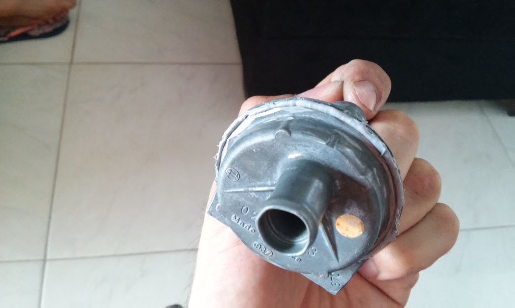

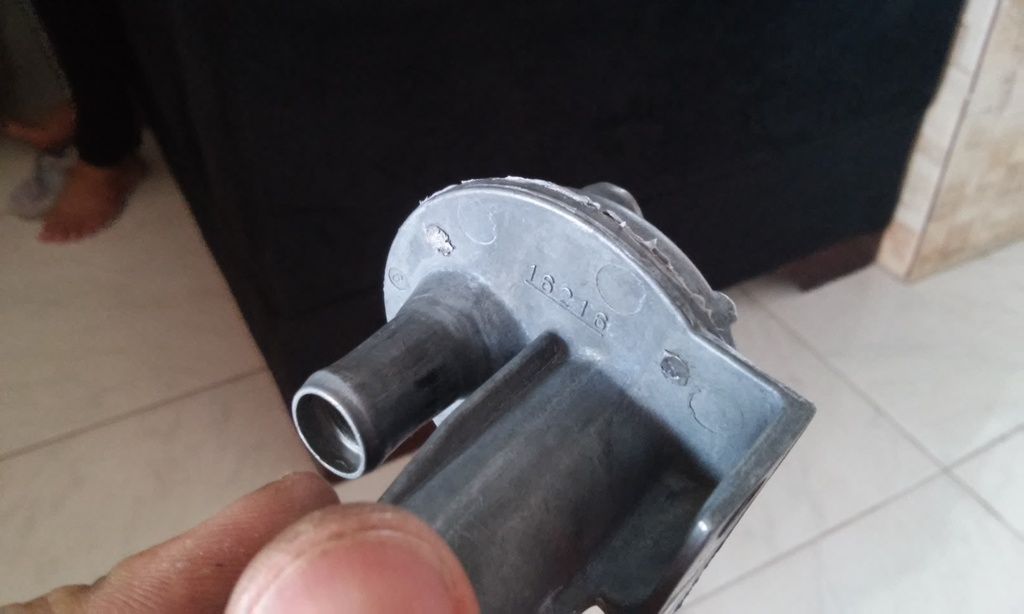

viu ai o defeito? a peça quebrou, a mola escapou e ela travou aberta. veja que nesse "buraco" que permite a passagem do ar, tem um lado maior e, no cantinho, é bem pequeno. Em temperatura ambiente, somente esse furinho permite a passagem do ar. Em temperatura muito fria (coloquei na geladeira pra testar hehe) ele gira para o lado da passagem maior. Quando aquece, (quando o carro tá funcionando, ali dentro tem uma resistência eletrica) ele gira para o lado que fecha essa passagem. Pronto, limpei tudo, selei com loctite e travei pelos 4 rebites da parte de tras. :smt023
