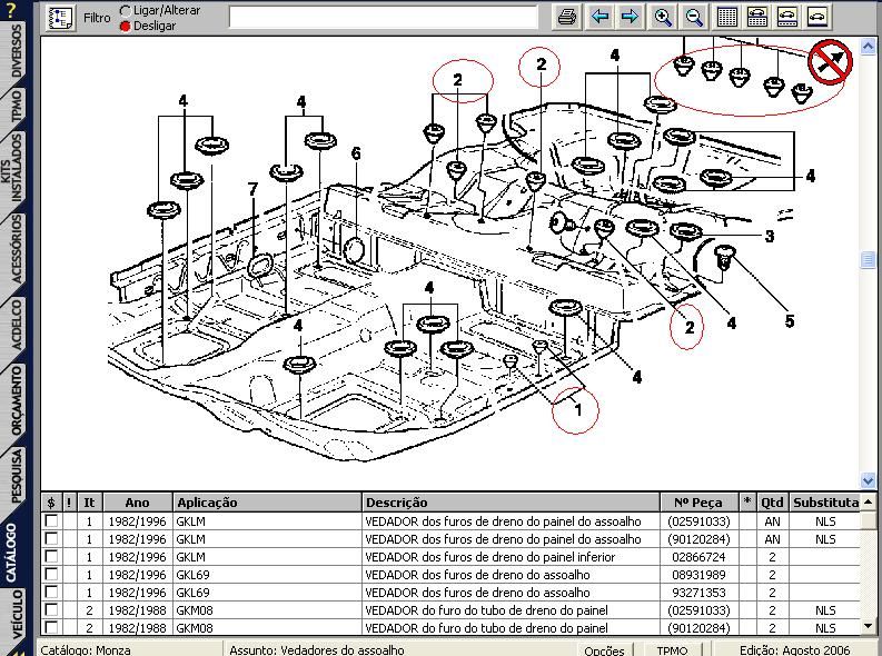

Agora me diga, onde vão essas buchinhas do Fusca?
Leandrão, boa meu velho...assim fica mais claro pra galera.

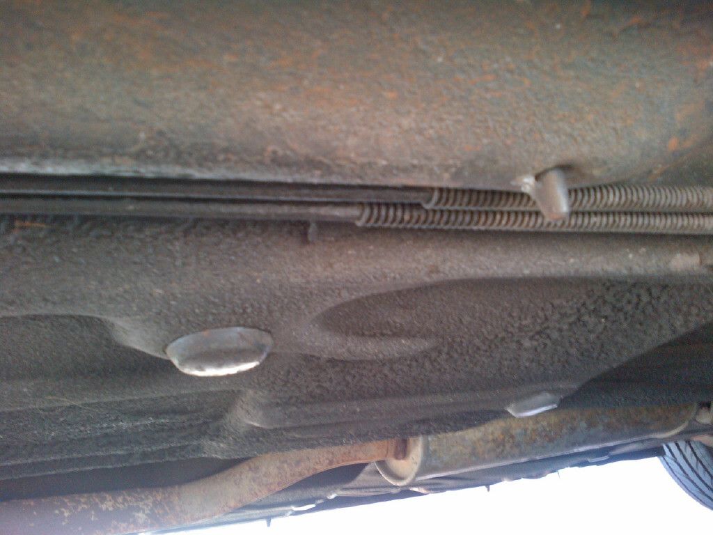

São esses vedadores pequenos do assoalho, para aqueles furinhos que tem mais ou menos uns 5 ou 6 mm
Olha ela aí...
Nunca tinha me atentado a eles! Pois, tanto no meu Caixote quanto nesse, tem eles! Mas, é bom saber!

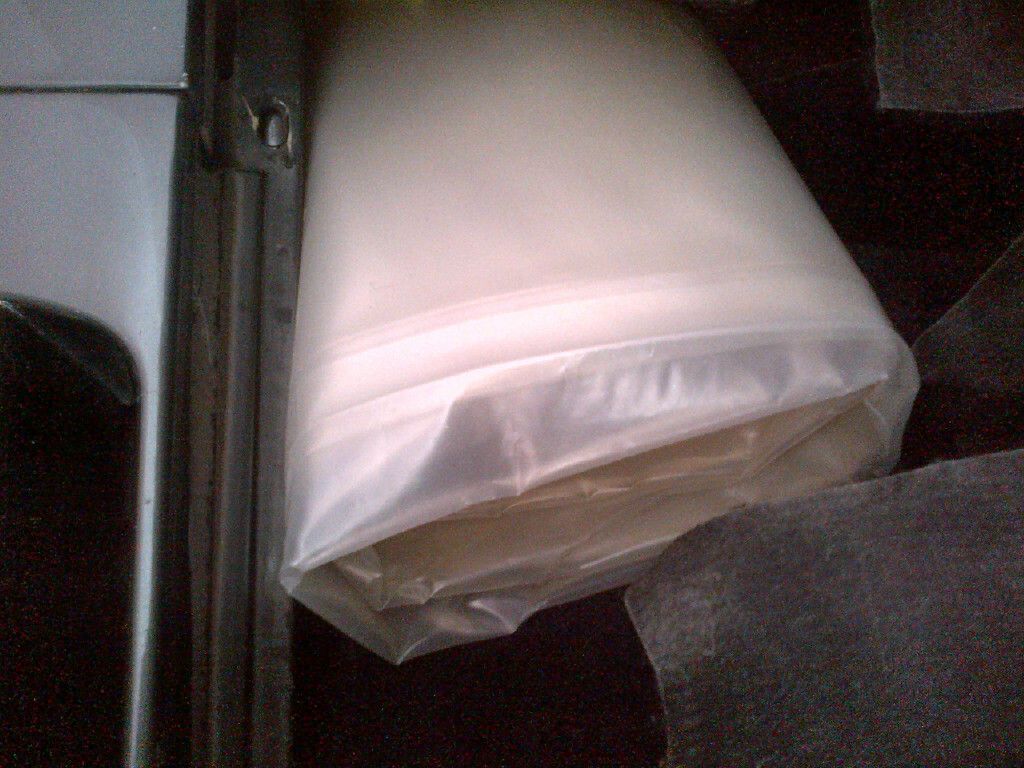

Me lembrei de uma coisa...
Seguindo a dica do Diego, fui na busca de um plástico que se assemelhasse ao original, que vai entre a porta e o papelão da porta.
Encontrei esse da foto, branco, bem forte. Fui buscar na casa de materiais agrícolas, que não tinha mas me indicou quem tinha.
Leocastro escreveu:Nunca tinha me atentado a eles! Pois, tanto no meu Caixote quanto nesse, tem eles! Mas, é bom saber!
Putz Leandro, é bom prestar atenção, pois entra muita água por eles!!!!

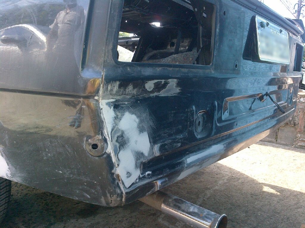

Aqui, o painel traseiro, acertado e retinho na sua borda de baixo, e ligeiramente repuxado para fora, pois alguém deu uma encostada aí no carro no passado.

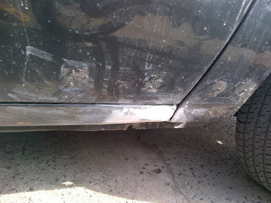

Aqui tinha uma batidinha, como aquelas de porta em supermercado, mas um pouco mais funda, que o martelinho não conseguiu tirar. Daí, utilizaram a spoter e já deram uma acertada preliminar.
Aqui tinha um amassado bem fundo de posicionamento icorreto de elevador. Nesse caso a spoter não deu jeito, então, furaram, puxaram, soldaram e deram o acabamento preliminar.
E aqui, um podrinho encontrado, também um lugar clássico de problemas nos Monzas. Coisa pequena, removeram a parte enferrujada, soldaram outra chapa e fizeram o acabamento externo preliminar.
E aqui a parte de dentro. Falta fazer o acabamento com KPO, seguindo o acabamento original interrompido na região de solda. No futuro, vou aplicar fartamente o anti-ruste nessa região.

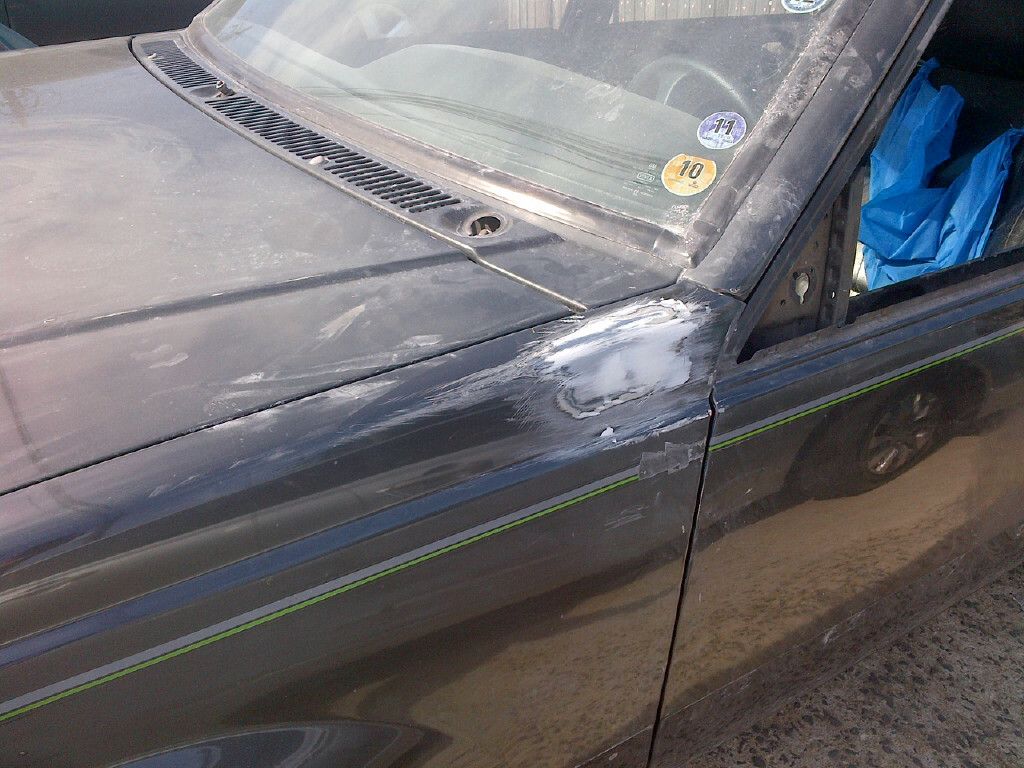

Bom, da parte de ferrugem, o que falta fazer são os bicos das portas dianteiras, que serão feitos essa semana.
