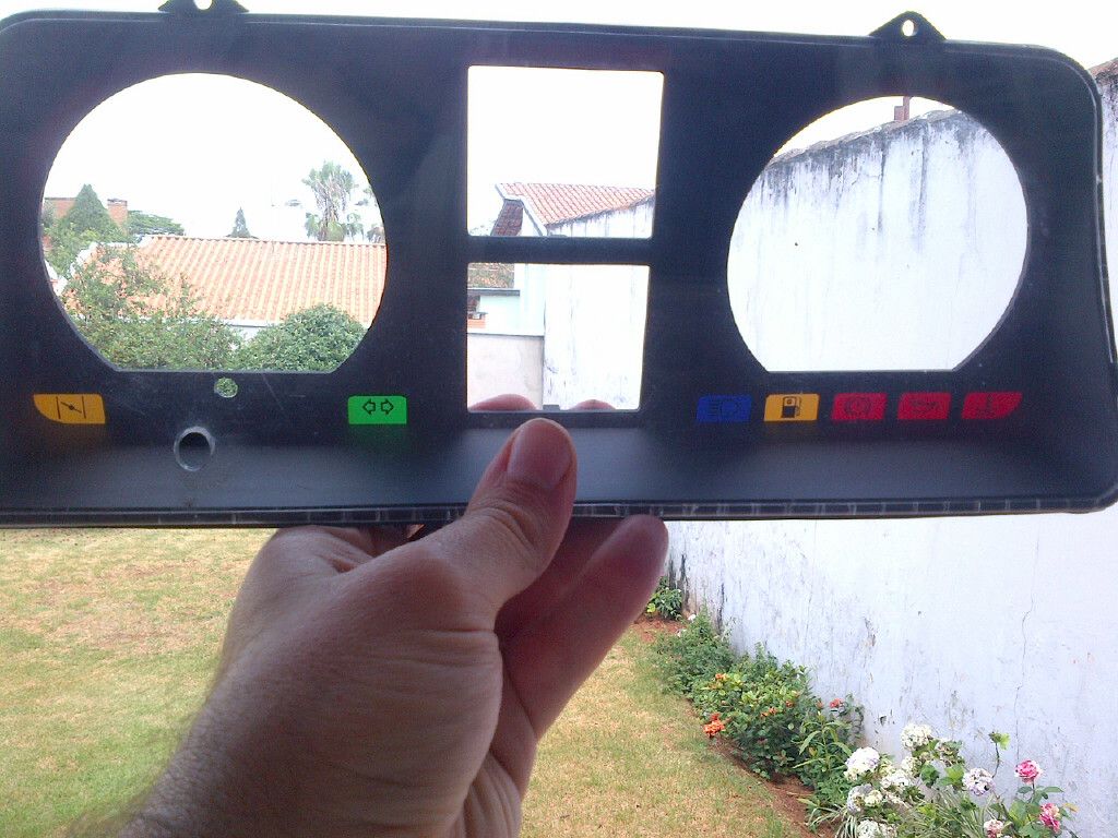

JoseAugusto20 escreveu:a Luz da IE dele é do afogador?
vc tirou umas fotos no inicio do topico e mostrou o painel dele
eu vi que tem uma luz de afogador ali
José
Na vdd ele não tem luz de IE. Ele tem o espaço para a luz do afogador, mas ela é inoperante. Ele usa o mesmo painel das versões carburadas.

Evandro, a propósito, não sabia que essa luz amarela com o desenho de uma bomba de posto servia para alguma coisa. Observe neste vídeo do LCDBEST, quando ele dá a partida no motor (avance até o instante 15:08), ela se acende por uns instantes, seria do injetor de gasolina?

A luz que pisca ali com o simbolo da bomba é do injetor
e do injetor de gasolina nos carros movido a etanol.
quando o nivel do reservatorio de gasolina esta baixo e ao dar a partida ela se acende
indicando a necessidade de abastecer o reservatorio de gasolina.

avvsilva escreveu:Evandro, a propósito, não sabia que essa luz amarela com o desenho de uma bomba de posto servia para alguma coisa. Observe neste vídeo do LCDBEST, quando ele dá a partida no motor (avance até o instante 15:08), ela se acende por uns instantes, seria do injetor de gasolina?
Alexandre, puxando da minha memória de época, essa luz só acende quando a gasolina do injetor está abaixo do nível nos carros a alcool

José, o "diagnóstico" (veja que coloquei entre aspas) não é feito pela central. Essa injeção é "burra" (novamente entre aspas), ou seja, ela não tem o auxílio de uma luz espia, bem como tampouco se utiliza scanner para diagnósitco. Esse é o grande problema das injeções eletrônicas analógicas.
Como o projeto é manter 100% de originalidade, fazendo com que o carro volte ao que era em 1990, nada será acrescentado ou retirado de sua configuração original, mesmo que isso signifique mais trabalho para mim.
