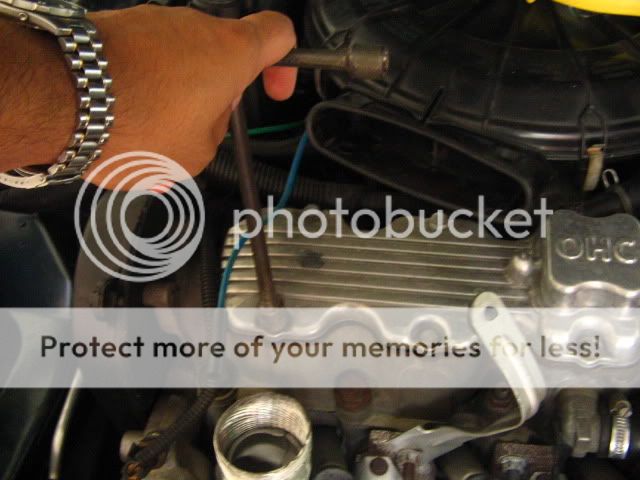

Fotos de um servicinho que eu fiz nele.
FIz revisão no filtro da tampa de válvulas (blow-by), pois havia colocado um novo no ano passado, desta vez fiz apenas limpeza. Além disso troquei a junta da tampa de válvulas, coloquei uma sabó com os espaçadores de metal para não esmagar a junta.
Próxima revisão vai ser a limpeza do TBI, que também foi realizada ano passado.
Seguem fotos do trabalho:

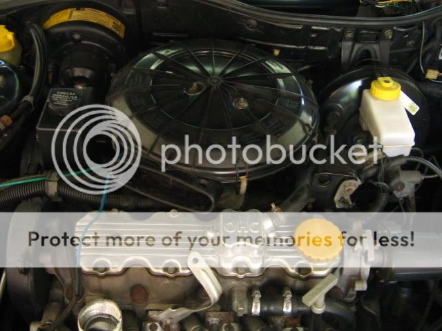

Comecei tirando o bico do filtro de ar, pois não queria tirar aquela panela. Após a retirada do bico, fica assim:

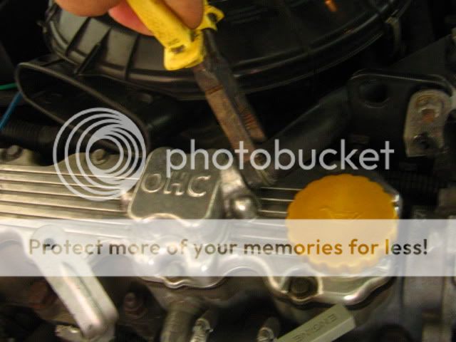

Agora retirando a mangueira do blow-by. Basta retirar a abraçadeira com alicate e depois puxar a mangueira:

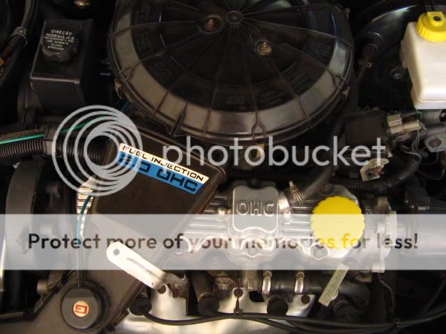

Aqui retirando os parafusos da tampa, usando um L10:

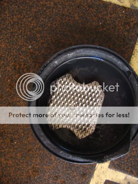

O filtro da tampa da válvulas depois de limpo com solvente:

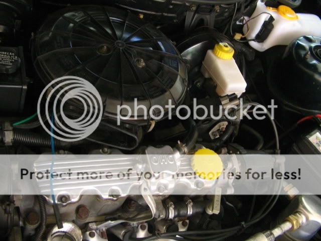

A tampa de válvulas já montada e polida com brasso, além da tampa do óleo nova e original GM:

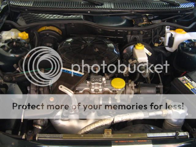

Tudo montadinho:

Me conta uma coisa aqui: para retirar o bico do filtro de ar, é fácil assim? Pois quando tive que trocar essa peça, foi um parto para retirá-la!

O motorzão bonito, a se o meu ficasse assim
