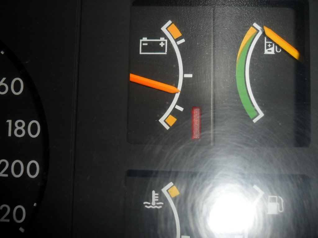

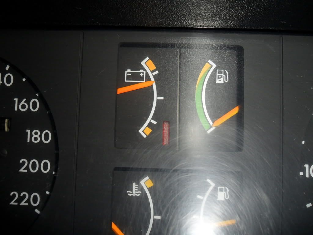

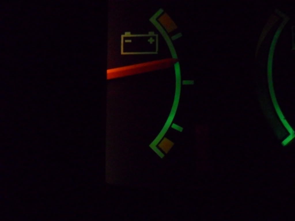

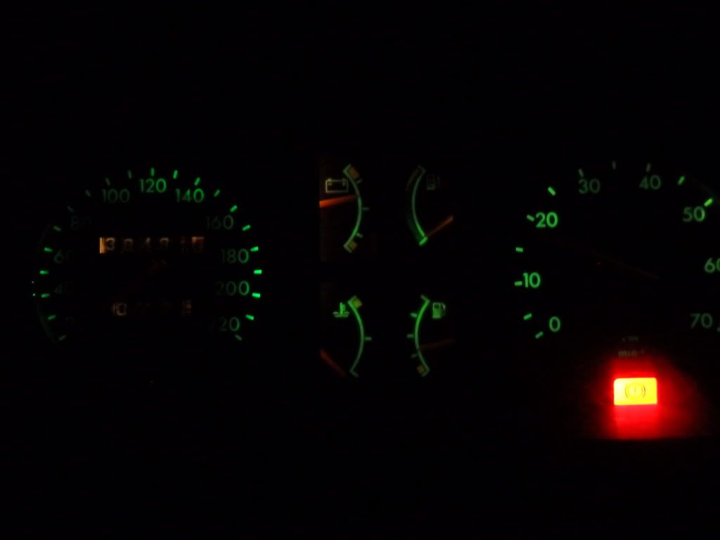

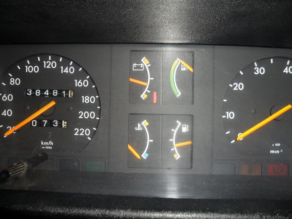

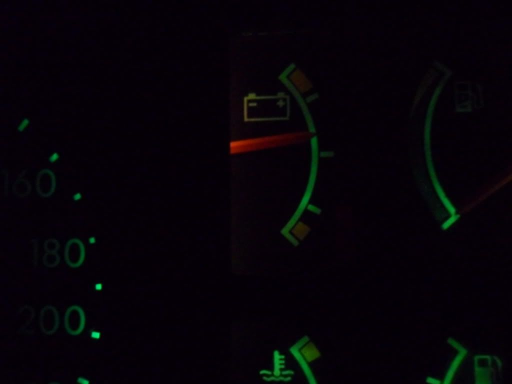

Após a visita ao auto-elétrico à mais ou menos 1~2 anos para troca do regulador de voltagem (colocado Gauss, nunca deu problema), percebi que antes carregava mais que depois de visitar o auto elétrico. Pensei que fosse culpa da bateria de marca desconhecida e preço barato. Essa semana me sobrou um pedaço de fio de 10mm, e resolvi trocar o aterramento do alternador de lugar. A carga na bateria melhorou muito! O ponteiro que ao ligar qualquer aparelho elétrico já sofria quedas de tensão exageradas, hoje não faz mais! Tirei fotos apenas do voltímetro do painel pois não tenho multímetro:
Carro ligado:
Farolete + lanterna de neblina ligados:
Farol + lanterna de neblina ligados:
Antes disso, ao ligar o farolete o ponteiro já ia pro meio e ao ligar o farol, ficava pra baixo do meio. Agora, se ligar farol alto, pisca-alerta, lanterna de neblina e pisar nos freios com o pique das setas o ponteiro bate no meio e volta. Isso acelerando.
