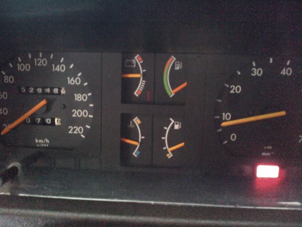

Galera, mais uma ajudinha dos especialistas...
O meu carro, mesmo depois de rodar e ja estar em temperatura normal de serviço, sem o AC ligado, o ponteiro do vacuômetro fica ligeiramente acima do ponto inferior, que seria o normal dele. Quando o carro tá frio, ele fica um pouco mais pra cima, o carro esquenta, ele abaixa até onde está a foto. E se ligar o AC, ele dá uma subidinha de novo.
Isso não acontece no Hugo, então, entendo que não deveria acontecer isso no Barão. Mas como eu nunca tive Monza com IE, pergunto: isso é normal? Ou será alguma entrada falsa de ar ?
Na foto, ponto morto e AC desligado. Como falei, ligando o AC ele vai um "tiquin" pra cima, como diriam na terra do Avvsilva...kkkk

Evandro Monza SR escreveu:Galera, mais uma ajudinha dos especialistas...
Evandro, tenho exatamente a mesma queixa que a sua, no meu carburado. Assim que eu o ligo, mesmo com o afogador puxado para deixar a rotação por volta de 900rpm, o ponteiro sobre até 1/4 da escala. Estou suspeitando de entrada falsa de ar pela mangueira do servofreio. Veja o vídeo que fiz perguntando sobre isso:
