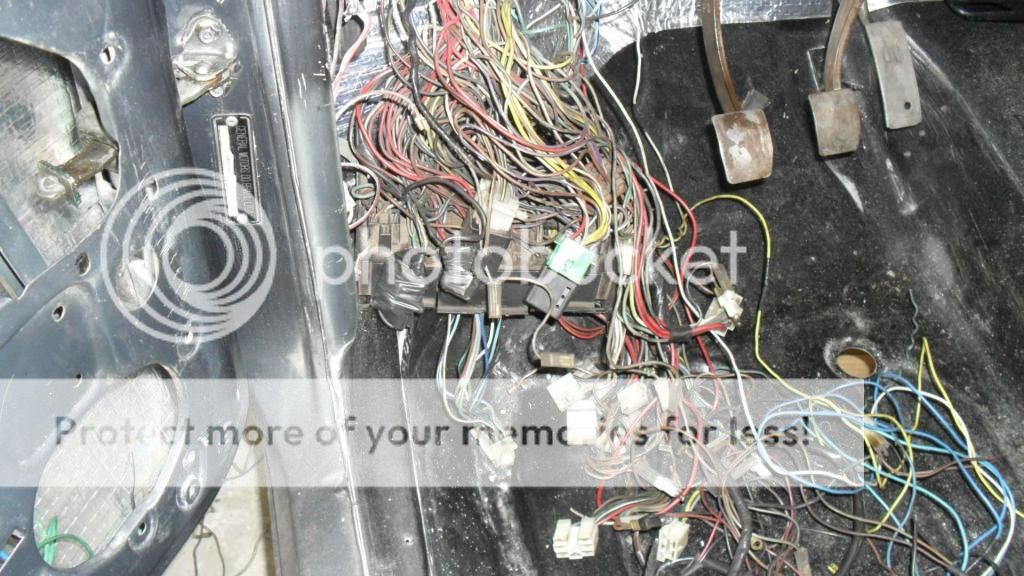

Vou melhorar o aspecto daquele monte de relé que existe na parede corta fogo, para isso há tempo comprei esta caixinha que vem com 04 relés, que acredito, vai executar bem sua função. Estou pensando em colocar dentro do carro, próximo do porta luvas??? Será que fica legal??
Função da cx de relés:
Rele 1 - inserção do sistema de ar condicionado
Relé 2 - inserção da 1º velocidade do eletroventilador
Relé 3 - retardo da da 2º velocidade do eletroventilador
Relé 4 - 2º velocidade do eletroventilador

com certeza santana. melhor que aqueles treco pindurado feito roupa. é mais seguro,pratico,limpo saiu de que carro esse modulo rele?
jhsantana
- Mensagens: 1248
- Cidade: CONTAGEM
Re: REFORMA DO CLASSICÃO
Rafa se não me engano foi de um Tempra 94, mas me parece que quase todos os Tempras, sairam de fábrica com este módulo, ele fica instalado no suporte da bateria. Tem que ficar atento pra quando for comprar, pedir pra abrir e ver se consta todos os relés, são 04 no total, 02 marrom de 20A,Rafaelo escreveu:com certeza santana. melhor que aqueles treco pindurado feito roupa. é mais seguro,pratico,limpo saiu de que carro esse modulo rele?
01 branco de retardo e 1 preto de 30A e dois fusiveis 01 de 3,5A e 01 de 7,5A. :smt023

interessante, no meu caso ja tenho o do vectra C é uma caixa propria com varios reles la dentro. o meu tem rele motor arranque,IE,bomba eletrica,ventoinha do radiador, espaço vazios auxiliares.
dessa forma usando caixa de reles fica mais seguro e facil a manutenção. tente colocar em um local que nao receba humidade,calor e que seja pratico. nao esqueça de ver a corrente de cada rele se vai suportar o projeto do monza. é so comprar e ligar. ah se quiser algo mais profi da pra desmontar cada ponta desse conector e ligar sem emendas. vai ficar muito bom com isso.
