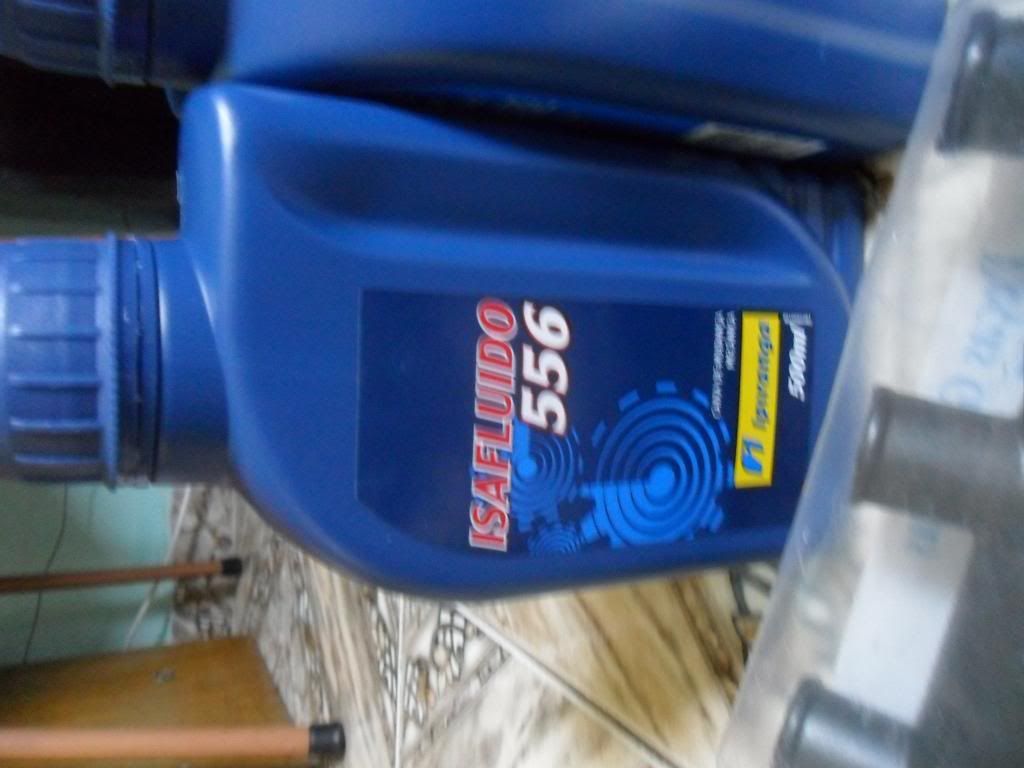

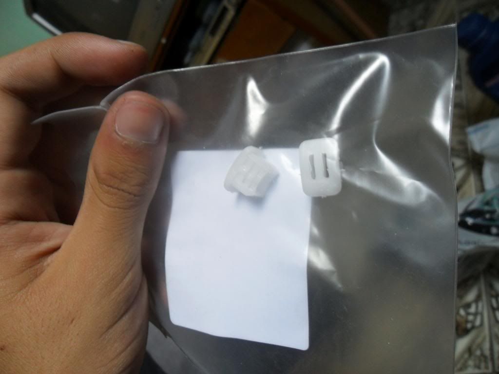

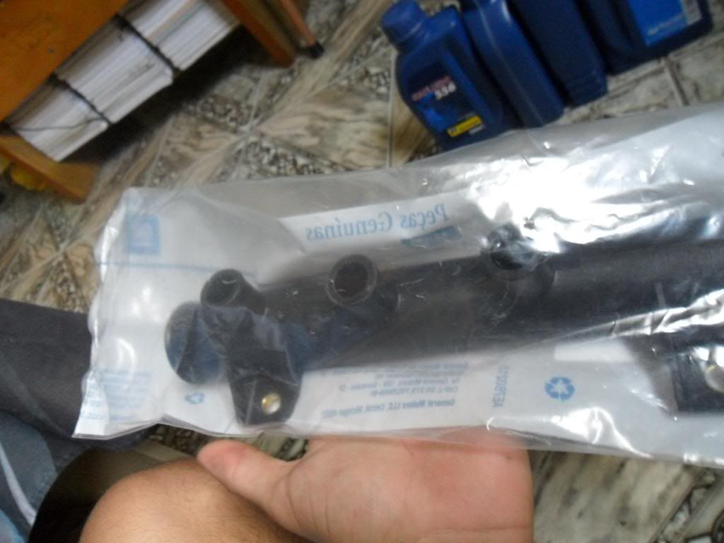

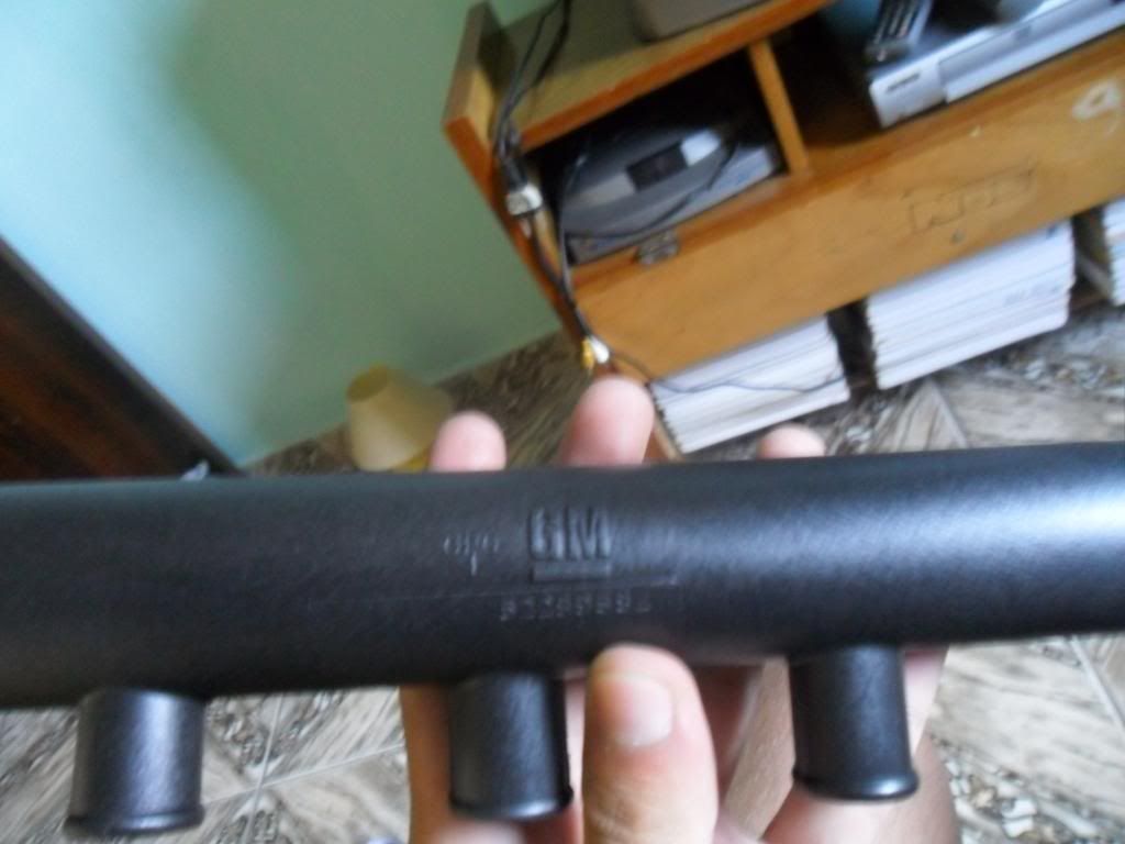

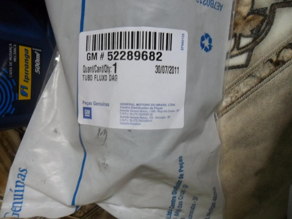

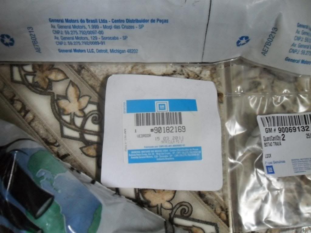

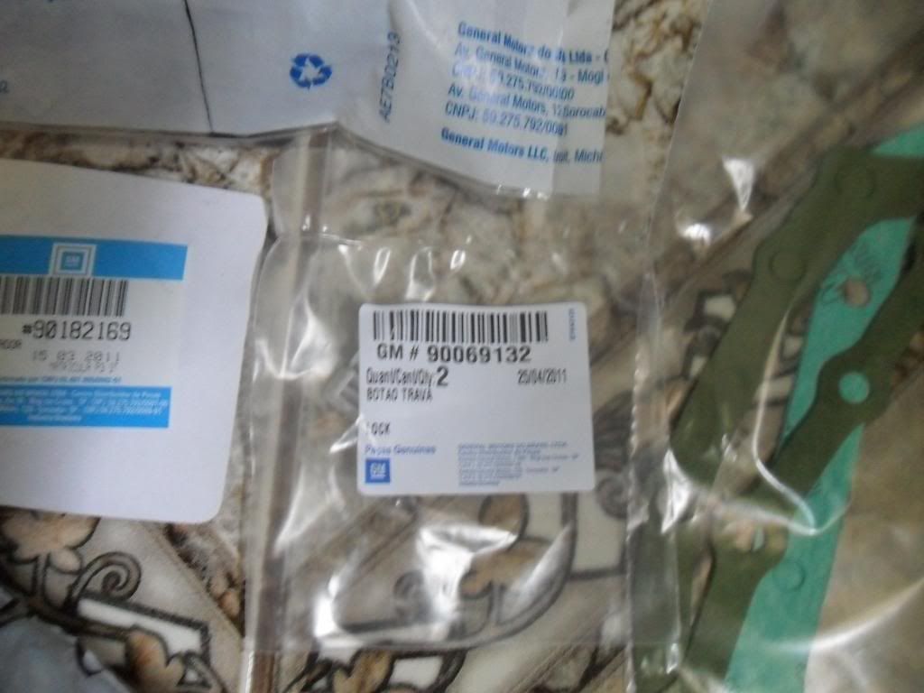

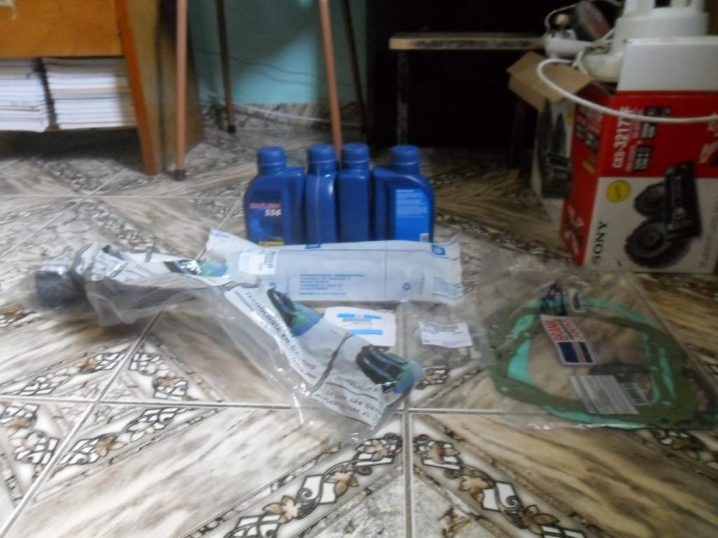

Comprei coisas novas hoje, necessárias.
As peças são:
Tubo d'água original (Gm)
"Vedador" trambulador do câmbio (Gm)
Kit completo juntas do câmbio Branil
Buchas/travas do conjunto de seta e limpador (Gm)
4 fracos (2L) Isa Fluído Ipiranga.
Mangueira inferior radiador>tubo d'água. Optamos pela paralela, pelo fato da original custar quase R$30,00 mais caro.
Acho que hoje vou atrás de outro para-choque, Radiex, Tampa do gargalo do câmbio, etc. Essa semana compro mais coisinhas originais.

interessante a data de fabricação do tubo isso mostra que ainda fabricam peças pro monza, legal mesmo.
