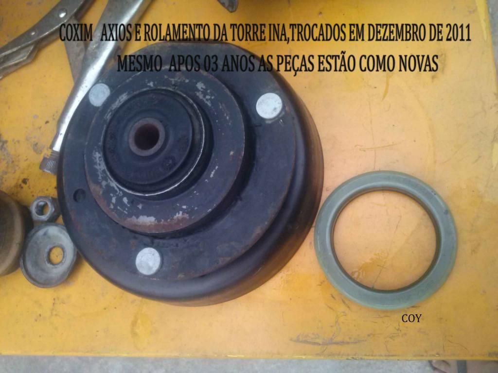

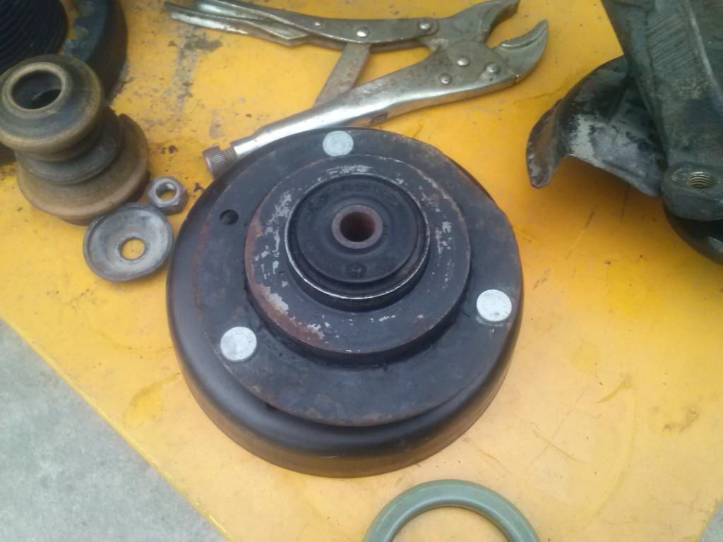

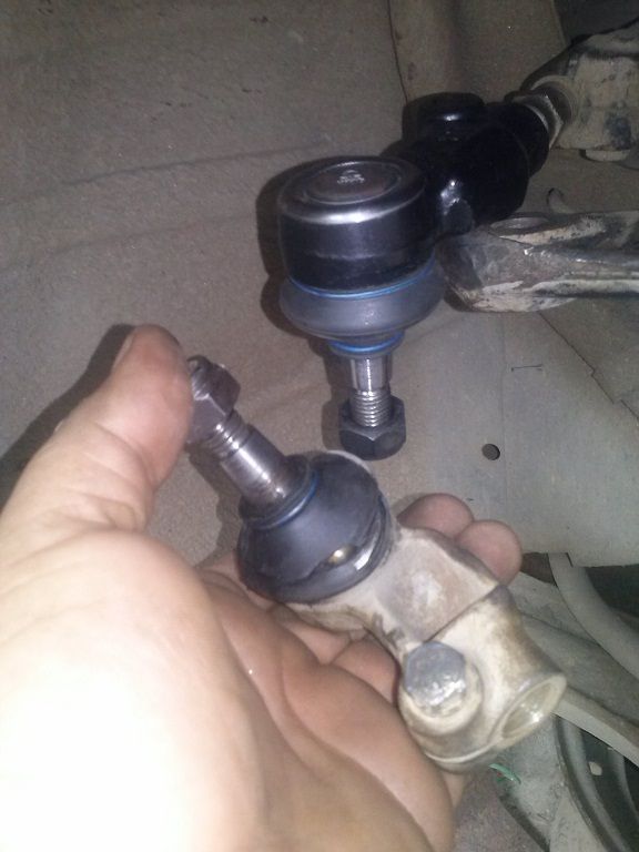

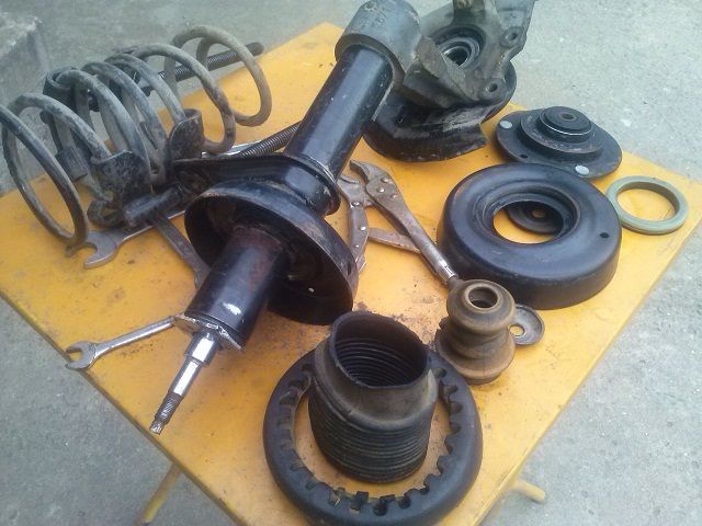

Há exatos três anos eu tinha feito uma revisão na suspensão que foi relatada nas páginas anteriores, em que entre outras peças troquei todo o kit de suspensão.
Nos últimos meses tive de trocar rolamentos e pivôs (inferiores) e estes dias estava ouvindo barulhos estranhos na suspensão.
Decidi desmontar tudo para avaliar e o resultado foi a troca das duas ponteiras de direção (Nakata) e das coifas de homocinética; sem falar que terei de trocar os amortecedores.
Vale ressaltar que me surpreendi ao ver o estado em que os coxins (Axios) e os rolamentos (Ina) se encontram, parecem novos mesmo após três anos, então isto mostra que vale muito a pena investir em peça de qualidade.
Vamos as fotos:

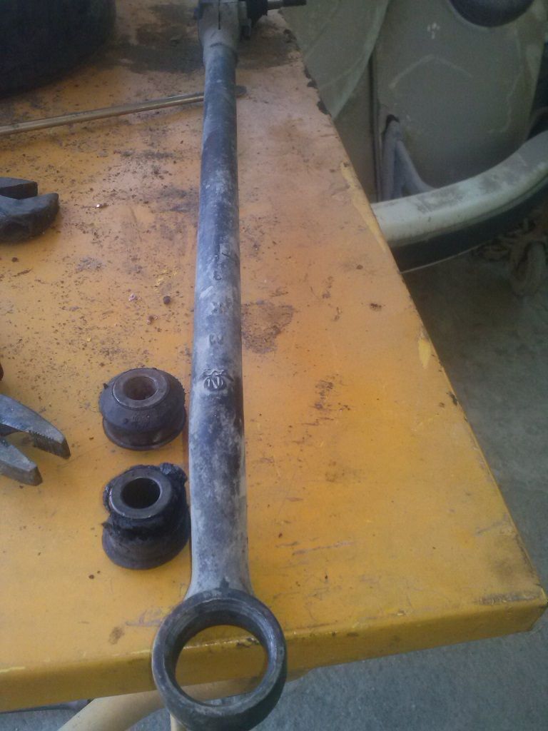

Olha o estado destas buchas da direção, pior é que troquei e após uma semana e já estão fazendo barulho novamente. Vou tentar comprar original.

Isso mesmo amigão. Tem peças que não tem jeito tem que ser original. Fica a experiência do amigo Coy para confirmar esta realidade: O investimento é maior, porém o resultado se confirma a longo prazo!
Abraço amigo
Abraço amigo
