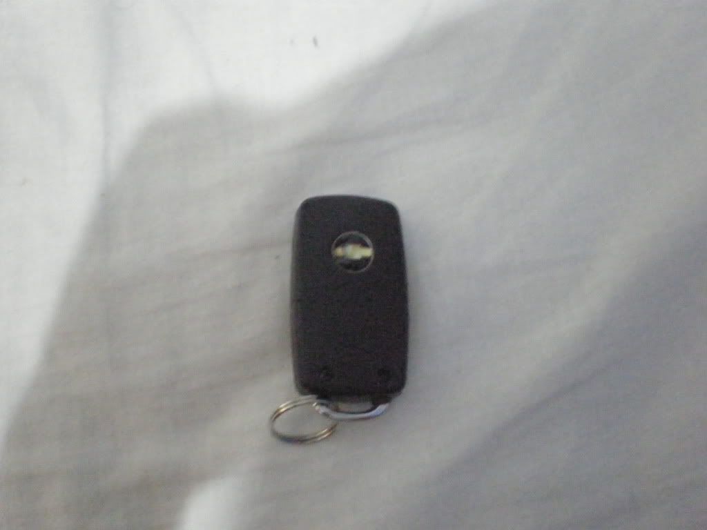

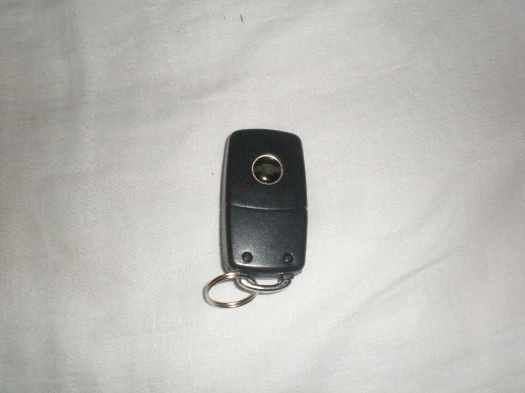

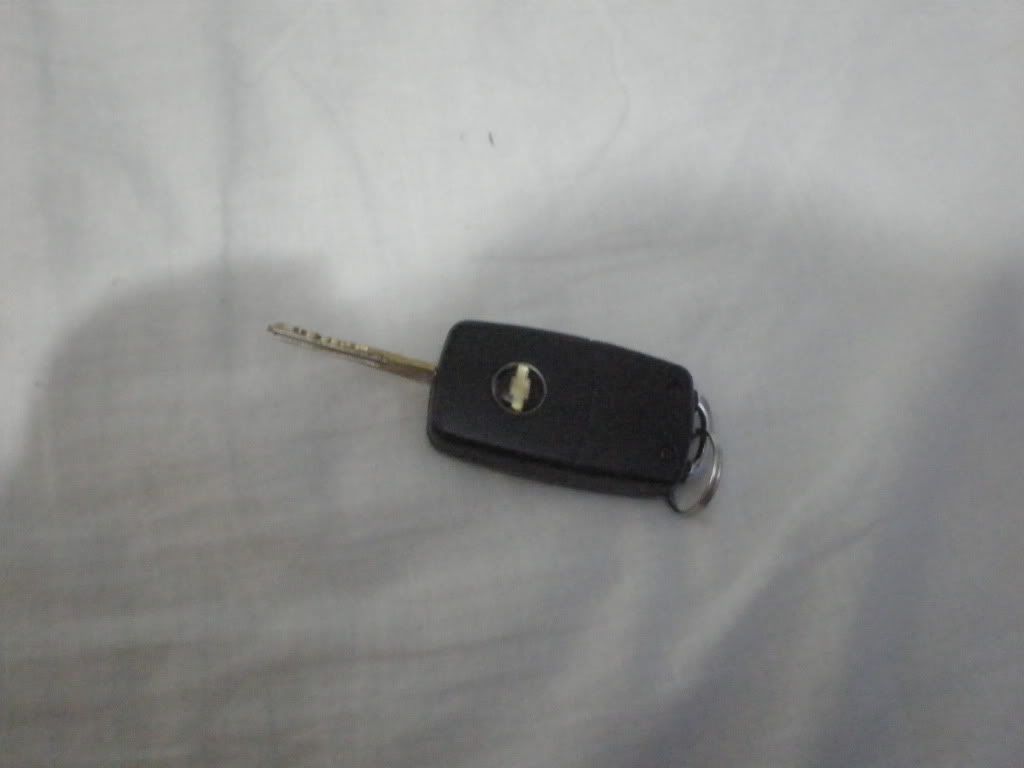

Enfim, depois de quase 3 meses da ultima postagem, momento em que anunciei minhas "férias de 2010" dessa reforma nessa maquina louca, retorno já com novas para ele, para abrir com chave "canivete" esse 2011 (trocadilho fajuto com "chave de ouro" hSAUSHA) as novas que estão por vir ainda nesse 2011 que acabara de começar.
A chave feita aqui em Brasilia, aonde me localizo atualmente(um salve aos monzeiros de bsb que chegarem a ler isto) foi um presentinho de natal de mim para meu monza que está no rio aguardando meu retorno :mrgreen:
Abaixo algumas das fotos dela, ano novo, monzão de chave nova, nada mais justo :smt005
