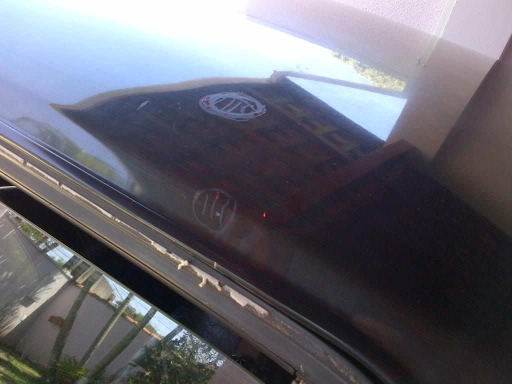

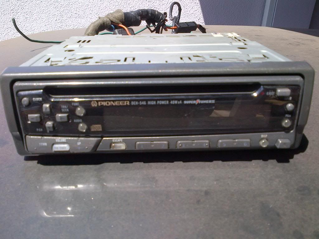

Depois de testar o carro e ficar bem satisfeito com o resultado geral, no domingo resolvi fazer uma limpeza interna das coisas que ficaram dentro do carro e também inspecionar os amassadinhos na lataria, identificá-los com calma e marcá-los para o martelinho.
Rádio que se vai. Tem inclusive o controle remoto. O display não funcionava bem.

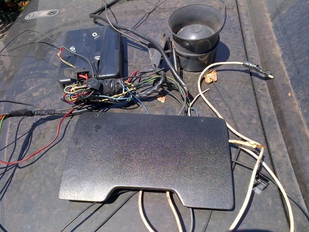

Restos do velho sistema de alarme

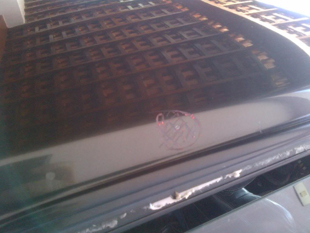

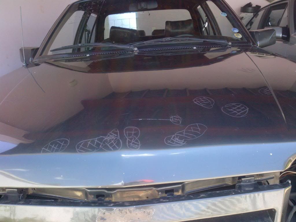

Bom, é chegada a hora de caçar os amassadinhos.

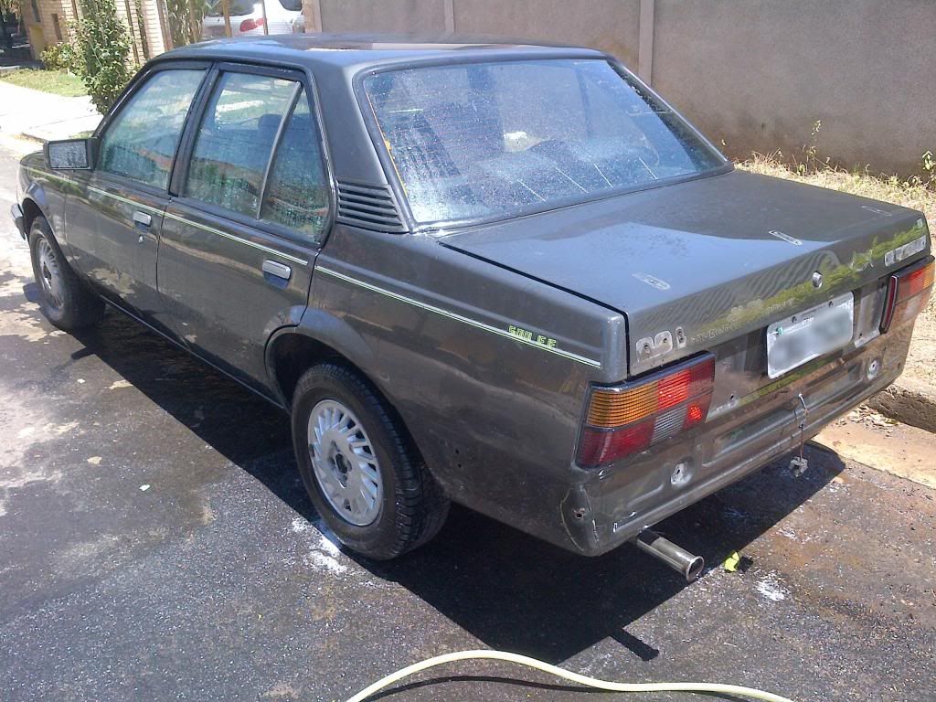

Mas o carro tava tão sujo que tive de dar uma lavada, a primeira que dou no Barão desde sua chegada.
Que diferença...kkkk...depois de tirar quilos de terra em cima do pobre

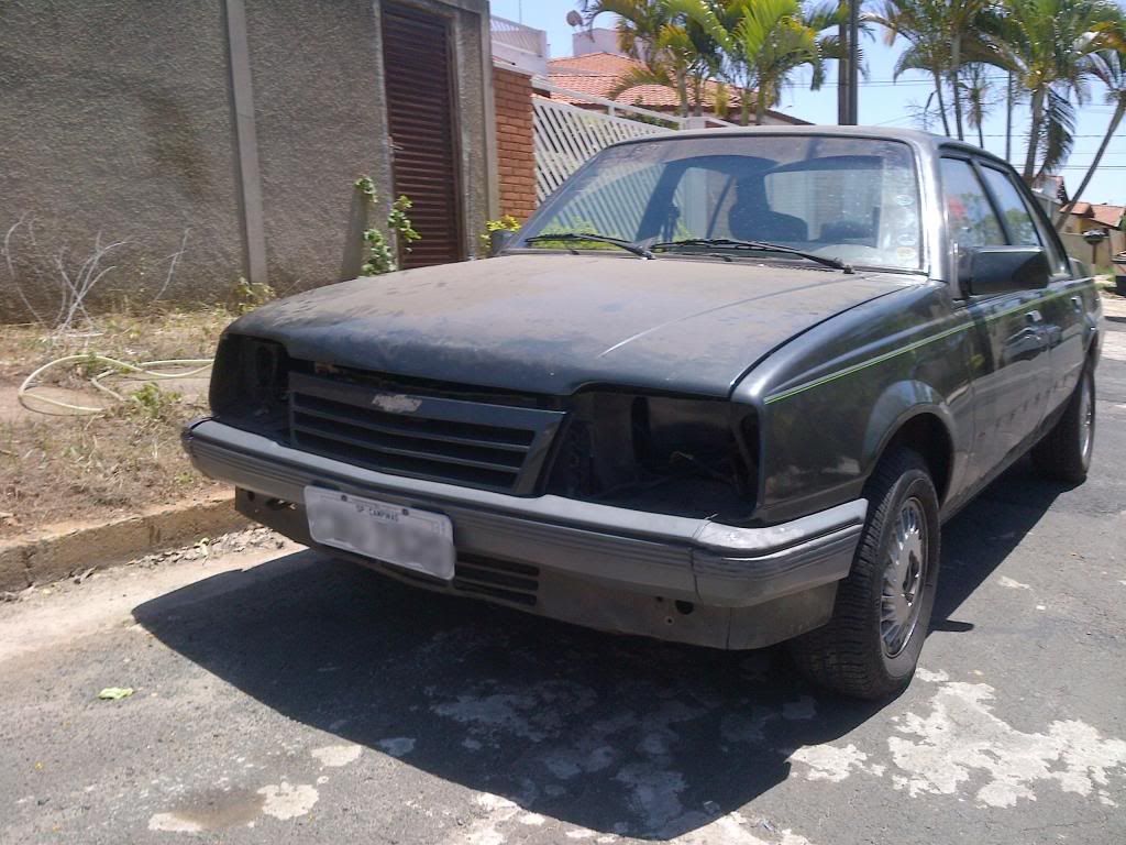

A frente é onde tem mais problemas, no tradicional ponto que o pessoal força o capô para fechar, mas tem outros pontos também. Creio que alguns sairão com o martelinho, e outros, só na oficina mesmo.

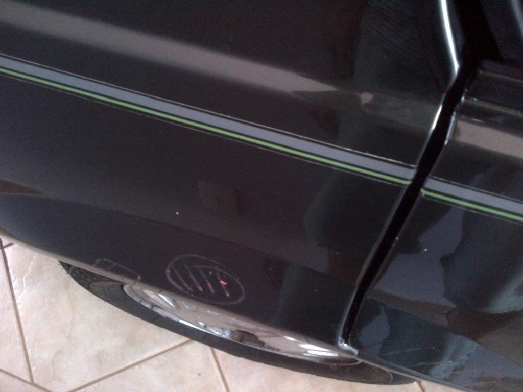

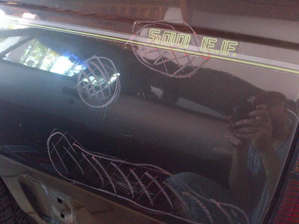

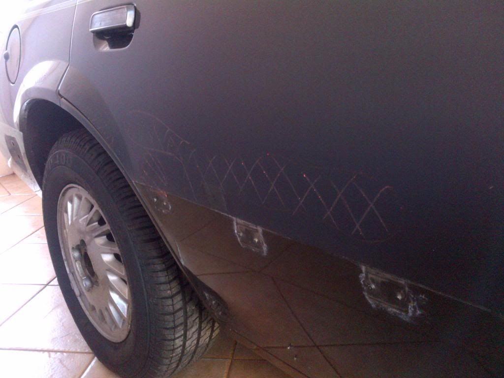

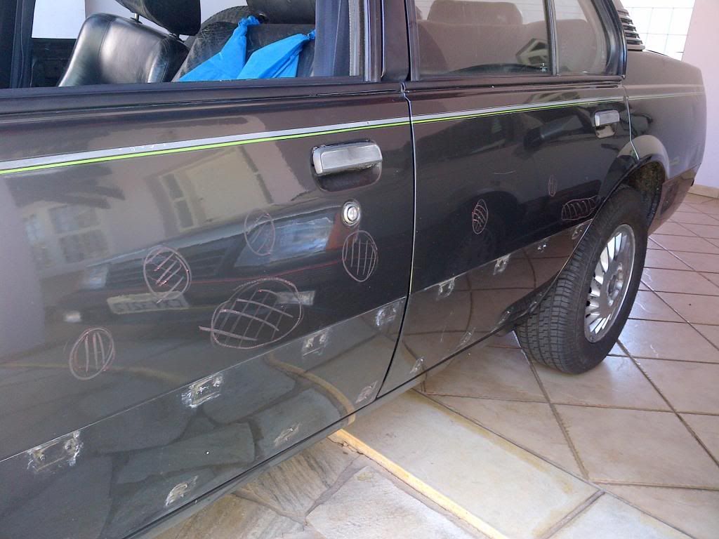

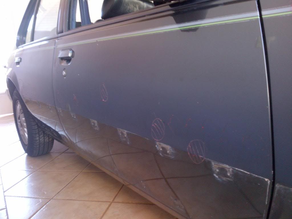

Marcas das garras de bagageiro. Tem 4 marcas em ambos os lados. Um detalhe que ajuda na identificação de amassados é esse reflexo do telhado. Além disso o portão de casa também tem um reflexo de barras paralelas assim, que ajuda muito. Em oficinas de reparação mais preocupadas com qualidade, eles utilizam um suporte magnético com um quadro com barras paralelas para achar irregularidades na lataria dos carros.
Lateral direita
Lateral esquerda

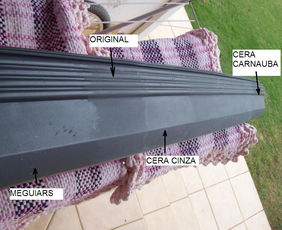

Já restaurou os parachoques?
Pq vi nas páginas anteriores vc reclamando da pintura que os caras fizeram e fica tudo descascado.
Eu tenho e mexo com carros antigos, vira e mexe aparecem partes plasticas cinza que os caras trazem aqui para restaurar.
Até dá pra fazer pintura nestes parachoques e frisos cinza e ficar bonito, bem feito com aspecto original, mas num pode ser com estas tintas vagabundas sintéticas que os lanterneiro boca de porco fazem. Tem que remover toda a porcariada deles, tinta, massa, etc, lixar com lixa fininha pra num estragar a textura original, limpar com desengraxante, aplicar primer para plastico que vai garantir aderencia e ai sim tu faz uma pintura com tinta vinilica. Tinta vinilica é fininha, quase num tem textura, não descasca, não trinca, não apaga a textura original das peças e é especifica para pintura de plasticos e fibra. é semi brilho, então fica no aspecto original do plastico novo, problema que só acha preto, ai tem que fazer uns mandrake pra deixar na tonalidade desejada de cinza.
Abraço e parabéns pelos Monzas!
dodger escreveu: Já restaurou os parachoques?
Dodger, se tive um aprendizado bem interessante com esse Monza foi a respeito de frisos e para-choques.
Apenas a capa do para-choque traseiro eu recuperei. O restante eu comprei novo e os que tirei do Monza eu doarei no próximo encontro dos Monzeiros a quem se interessar, em Dezembro. Por ser plástico de engenharia, eu usei removedor em pasta, que não afeta o plástico de engenharia. No entanto, mandei a peça para um jateamento com micro-esferas de vidro. Depois lavei a peça, ao mesmo tempo usando uma lixa 1500 e depois 2000. Mas a peça fica com um aspecto mais esbranquiçado. Testei 3 tipos de produtos para melhorar seu visual: cera de carnaúba, cera automotiva de cor cinza, e recuperador de plásticos Meguiars.
A cera automotiva na cor do carro náo dá certo. A cera de carnaúba dá um resultado mediocre, e dura pouco. A Meguiars é espetacular. Acabamento perfeito e sinceramente, da vida nova ao plastico. O melhor de tudo, e digno de nota: Eu deixei a capa do para-choque com a Meguiars aplicada, embaixo de chuva, sol, frio, sereno, etc, durante 1 mês. Após 1 mês, eu lavei a capa, e a parte com a Meguiars se manteve perfeita. Somente quando eu lavei a capa com Querosene a Meguiars saiu. Produto espetacular.
Para os frisos, o processo é idêntico, só muda a decapagem, que tem que ser com fluído de freio (ótimo decapante).
O resumo é que, desde que os frisos estejam em bom estado, vale a pena o processo de recuperação (decapagem, jateamento com micro-esferas, lavagem com lixa fina e finalizando com Meguiars). O que é bom é que é pura originalidade, nada de peças pintadas. Mas é trabalhoso, lento, tem que ter paciência, e não é necessariamente barato, mas certamente é mais barato que frisos novos.
No caso dos frisos, os recuperei, exceto o da porta do motorista, que comprei novo por um preço de usado.
