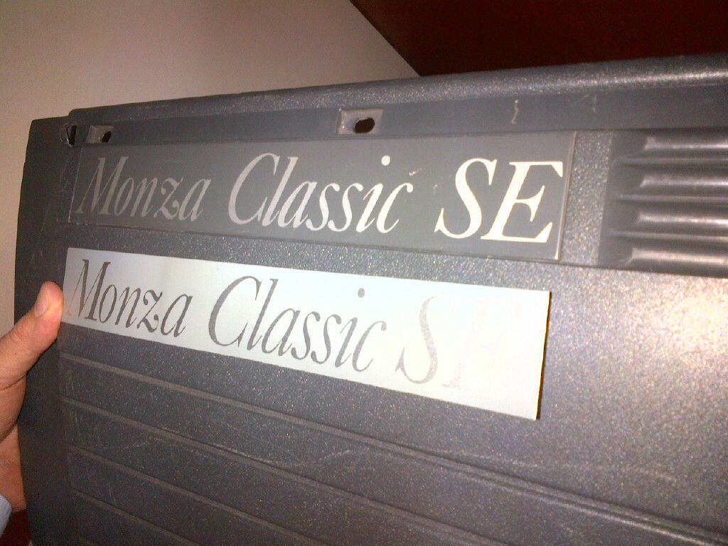

Plaquetas compradas no ML por 12 conto ou algo assim (nem me lembro mais).
Vejam a diferença. Eles sao espertos: já produzem a plaqueta na cor desbotada dos frisos.
Liguei pra lá perguntando se eles podiam fabricar ou encomendar do fabricante com um tom de cinza mais escuro, e disseram que não. Resultado: vou ter que pedir para fazer por encomenda, o que não sai barato...ao contrário...
A propósito: friso novinho para a porta do motorista, depois de comprar 2 vezes frisos usados que deram problema.
