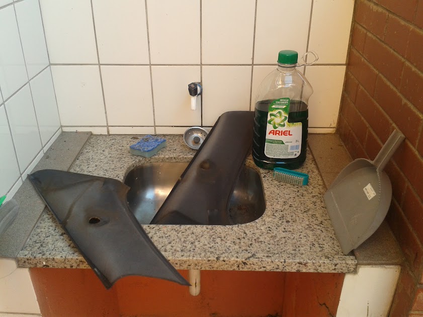

Preparativos:
Primeira limpa! Água, escova macia, sabão Ariel e água pra enxaguar, passando-se os dedos somente!
A outra, suja ainda...
Só um tico no sol, suficiente pra deixar bem seco, afinal o sol estava forte, a peça "sabe" muito bem o que é ficar debaixo dele por 23 anos, e não me preocupei com isso. O tempo também tava seco, baixa umidade, o que favoreceu a pequena exposição! Uma pena ter se desbotado onde marca a fivela e o cinto do banco traseiro!
Enquanto secava, arranquei os acabamentos da coluna A. Pense num sistema "DIFÍCIL" de tirar... apenas soltando a borracha/guarnição da porta, puxa aqui, delicadamente ela sai!
Também tem sua etiqueta!
Preparando pra lavagem!
Lavada, seca, em seu lugar! :smt020
