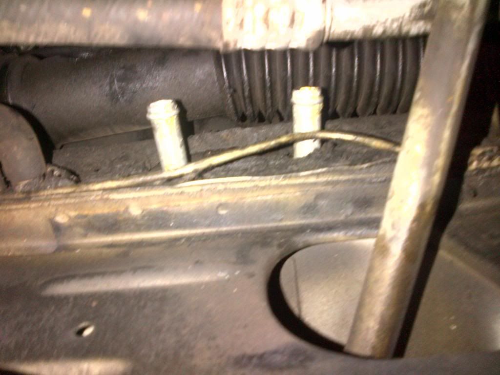

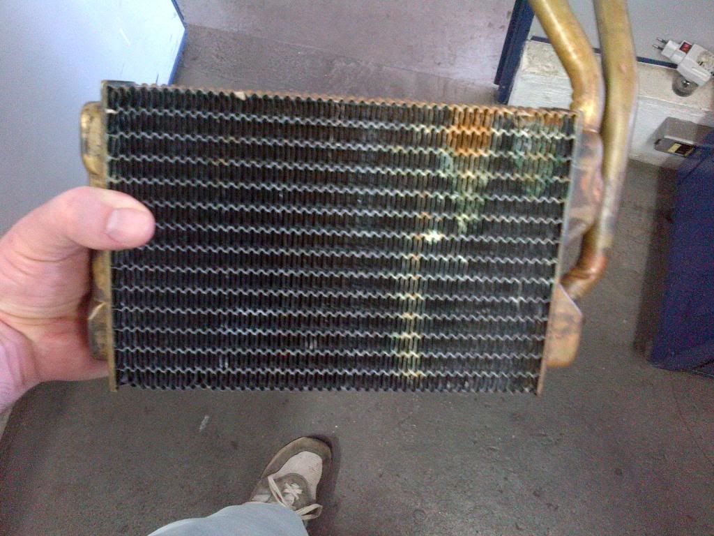

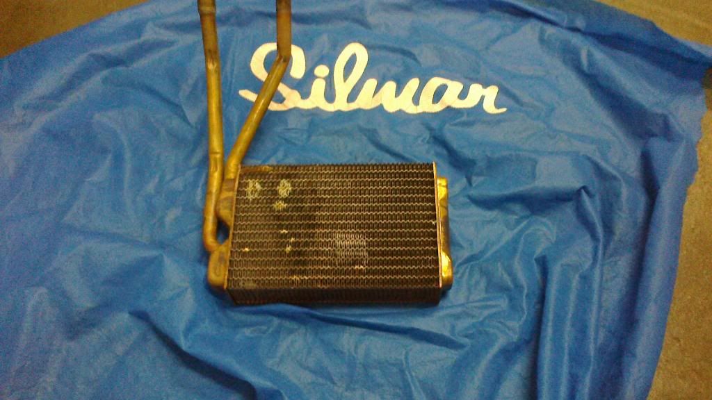

Aqui algumas fotos do velho radiador do ar quente, que estava vazando e foi, em algum momento do passado, isolado (essa é uma boa solução. Deu problema, isola...kkkk)
Aqui, foto do novo radiador já instalado. Infelizmente não tem foto do novo.

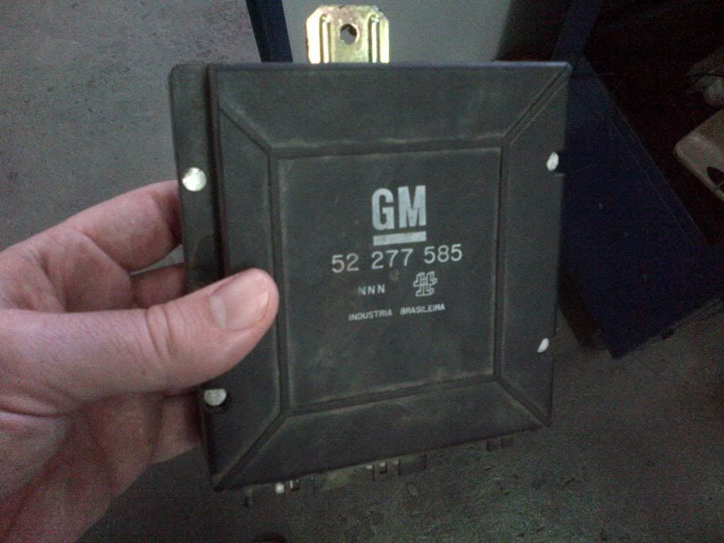

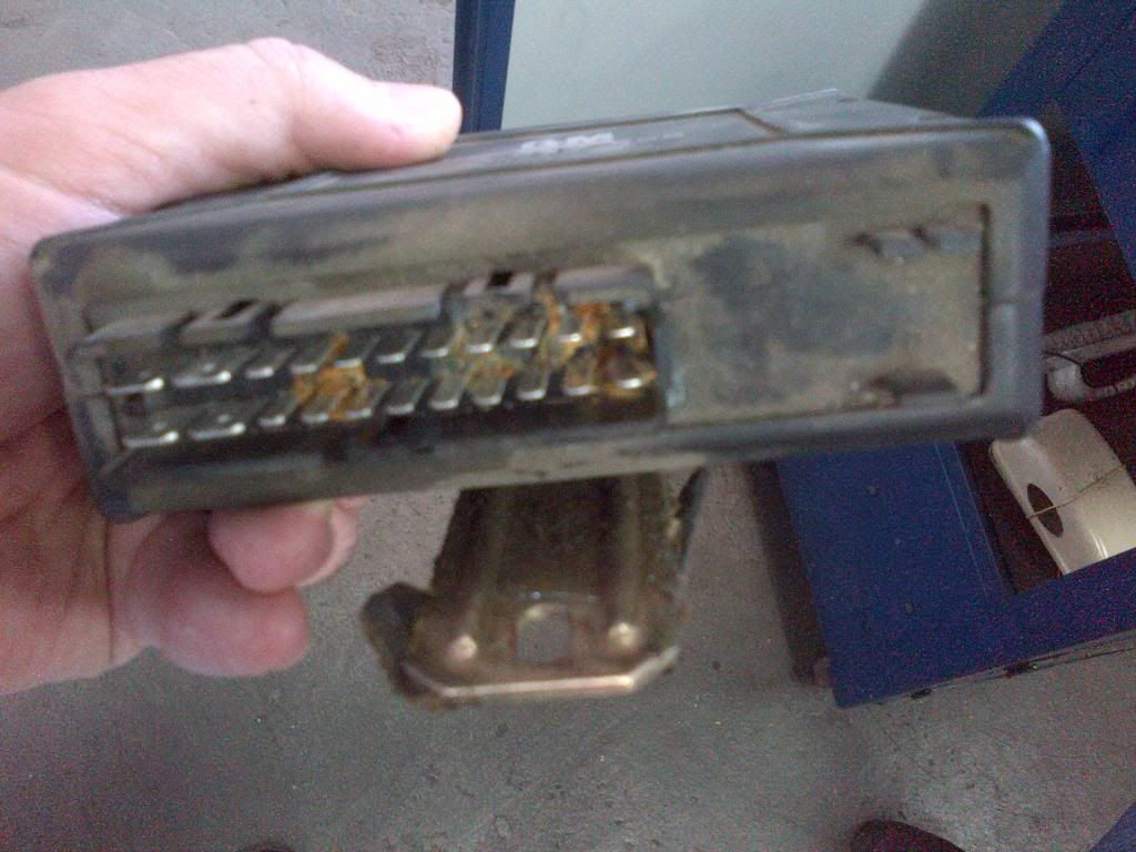

O módulo de alarme também não está funcionando
Com uma curiosidade: ele tem sinais de oxidação na conexão com o chicote. Eles creem que entrou água pelo chicote...
Seria por aqui?

Evandro sorte sua que não mexeram no habitáculo para retirar o radiador do ar quente. É costume não só isolar essa peça, mas removê-la e aí que as coisas ruins costumam acontecer, pois os mexânicos quebram peças de acabamento põe as coisas fora de lugar enfim fuçam o carro.
Ainda bem que você conseguiu reparar esse sistema e é muito bom lembrar que o que corrói esse radiador é o cloro presente na água, portanto use água destilada com aditivo na proporção correta.
Quanto ao módulo não sei bem o que dizer. Sinceramente penso que é possível recuperar essa peça e se não me engano o Diego já recuperou um módulo desses que era do carro do Ciro veja com ele.
Continue o bom trabalho e boa sorte nos novos passos.

Sheldonn escreveu:Evandro sorte sua que não mexeram no habitáculo para retirar o radiador do ar quente. É costume não só isolar essa peça, mas removê-la e aí que as coisas ruins costumam acontecer, pois os mexânicos quebram peças de acabamento põe as coisas fora de lugar enfim fuçam o carro.
