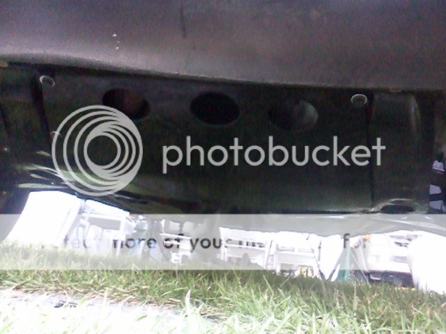

Não seria o protetor do cárter Leo?

Valeu, só agora vi que era a estrutura mesmo inicialmente pensei que fosse apenas "riscos" na pintura.jhsantana escreveu: Atravessando o Diego, Coy este "riscos", são recursos para estruturar a chapa e dar rigidez à mesma, recursos utilizados na Eng. :smt023

Shelddon, é uma tampa de proteção do cambio! Tu tira ela quando vai trocar a embreagem!
Tava! Rs... havia tirado pra poder tirar a polia inferior da correia dentada.... pois pra tirar a polia é preciso travar o volante! Fiz isso pela embreagem... Já coloquei as duas capas (volante e embreagem), a barrinha de ferro que une as duas travessas... o protetor de carter (agora com o 6 parafusos, Sheldonn.... pois ele estava apenas com 3, kkk) e a proteção lateral das correias... tá tudo no lugar. :smt023Leocastro escreveu: Tá faltando uma tampa aqui, não ta não?!

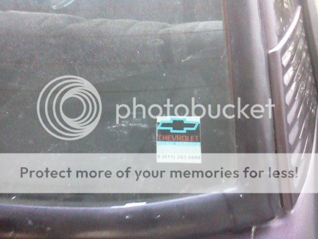

O carro já tinha o adesivo do roadservice, acho que se trata de uma réplica feita pelo Sheldonn. O adesivo tava certinho, tamanho certo, etc... porém ele tava pouco visível, pois faltava o fundo branco! Resolvi isso com um pedaço de adesivo branco, ficou bem legal!

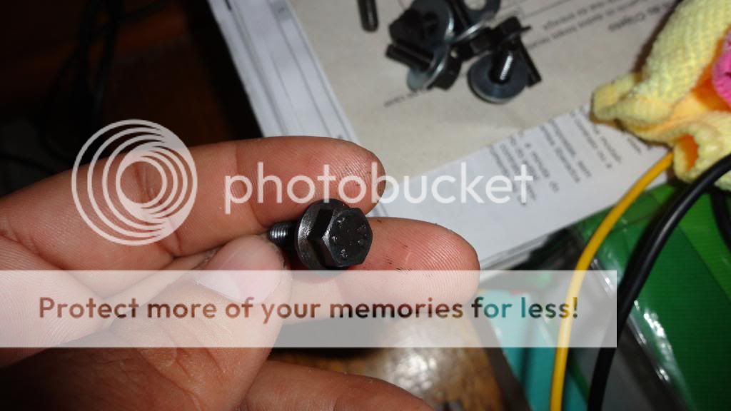

Foi instalado o protetor de carter e protetor de correias... Comprei parafusos novos estilo original, ou seja, já com arruelas! Dureza 8.8...
O protetor de carter provavelmente não é mais original do carro... pois o do meu GLS é bem diferente... apesar de não ser original, é bem mais resistente.

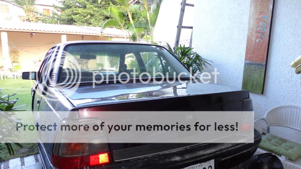

Friso da tampa da mala já fixado:
Falta revitalizar o friso cromado... ainda estou decidindo se coloco o friso pra cima, como é no classic 93..

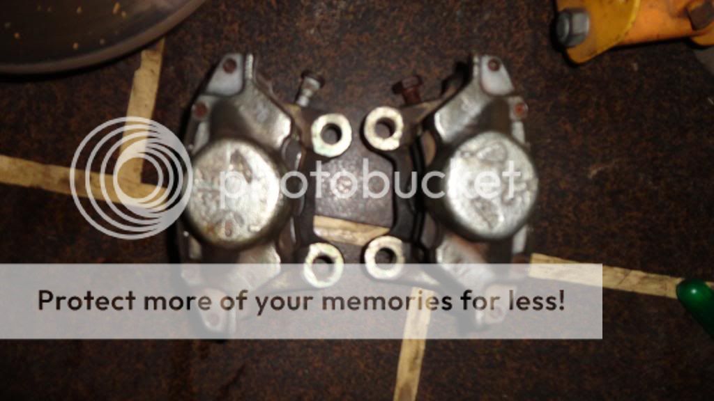

Pinças traseiras depois da limpeza:

Esse protetor não é do tubarão. O Tubarão usa um protetor todo frisado, para arrefecer melhor, devido a entrada de ar pela grade ser menor do que o caixote.
Li isso em uma revista na época do lançamento do tubarão. Esse protetor deve ser do caixote.
Isso mesmo Carlos... vc confirmou a dúvida que eu tinha... o do GLS é frisado, bem diferente desse. Mas o material desse parece ser BEM melhor que o original....

Diego põe esse friso com o cromado para cima e o resto é conversa. Acredito ser mais honesto por o cromado p cima, pois você está transformando o Monza em um Classic 93, então muda o friso também.
Gostei do resultado do protetor do cárter. Ele entrou direitinho nos buracos da travessa?
