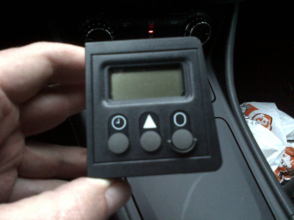

Antes de ir p essa decisao drastica levei o CB que comprei p um tecnico, que me disse que o CB ta bom, o que ta ruim e' o display.
Por isso amanha mesmo vou testar. O cara te outros CBs em estoque. Entao, se esse nao virar, tem outros p tentar...vamos ver. Por isso quero testar rapido

Evandro, qual o problema do cb "antigo"?
Dá uma olhadinha no canto inferior direito...parece que tá começando a vazar o liquido do visor, tá um pouco preto..
Veja:
Da uma verificada nisso, pois se for vazamento, com o tempo ele vai aumentando. Pode ser algum efeito da foto, por isso to pedindo pra vc verificar... veja de perto, se tiver um pronto preto, nesse canto... acho melhor vc devolver, pois tenho certeza que não foi uma peça barata.

É certo que o líquido do LCD vai vazar, ainda mais se pegar sol e esquentar, daí acelera o processo de vazamento, tenho um display de CB vazado aqui... Mas o bom é que o display pode ser de qualquer modelo...
Pra arrumar a sensibilidade dos botões basta cortar um papel alumínio e colar nos botões, resolve 100% ficam MUITO sensíveis...
