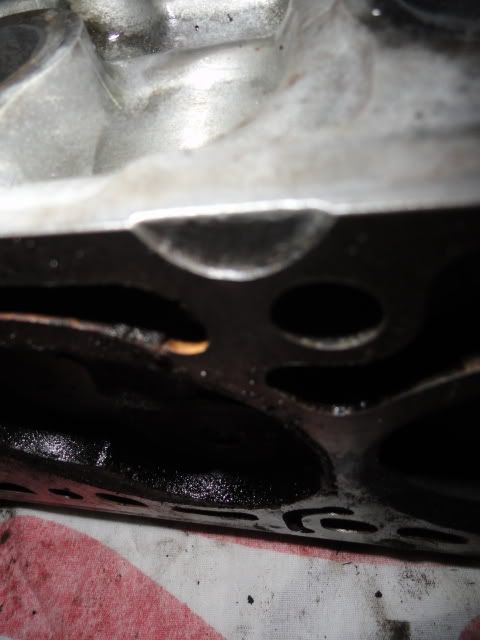

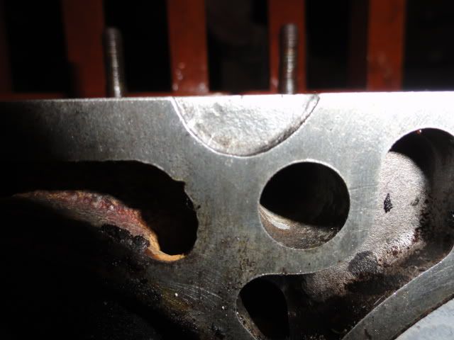

nem sempre, essa base de 96mm nao vale pra todos cabeçotes STD. se observar no meio do cabeçote tem uma meia lua. é ela que indica o quando ja foi rebaixado seu cabeçote e o qual seu limite de retirada de material. geralmente cabeçote STD tem 1.5mm nessa marcaçao.

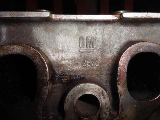

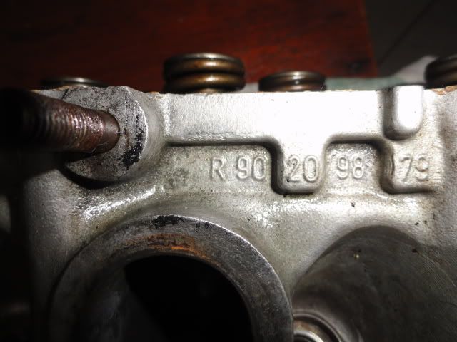

Os numeros que conseguí enchergar la no meu cabeçote são os seguinte:
no meio: R90209879
em um canto: 2.0
do outro lado abaixo da logo GM: 2670

pq a maioria nao sabe dissoWizardMaster escreveu:então no próprio cabeçote tem a marcação limite em milímetros pq o pessoal ñ olha por ela então, ja vem direto com o paquimetro?
esse é do meu antigo motor convencional o cabeçote era STD ainda e deu 1.5mm de margem de segurança
meça a profundidade dessa marcadação de retifica e passa pra nos, assim temos uma noção da tua taxa e margem pra plaina.

Rafaelo a medida da meia lua é 1mm seguem fotos.
Dai o cara me disse (o funcionario pq dessa vez o dono ñ estava lá), " Seu bloco ainda dá pra usar, qualquer coisa vc "mete" duas juntas e pronto cara problema resolvido, no meu carro fiz assim e ficou beleza..." dei as costas e saí, acredito que pra queme sta procurando fazer a coisa certa como eu ouvir esse tipo de ignorante ñ ajuda em nada. :smt011

Re: Junta do cabeçote - Troca
peao é bucha. teu cabeçote ja recebeu 1x de +-0.5mm. ainda pode receber ate + 2 retifica de 0.50mm que ainda ta na margem de segurança. usar 2 juntas foi ignorancia do cara.
um passe de 0.5mm que vai ajeitar qualquer empenamento. e ainda vai aumentar a potencia e economia um pocado. aj que ele vai estar com 1mm a mesmo do cabeçote STD
