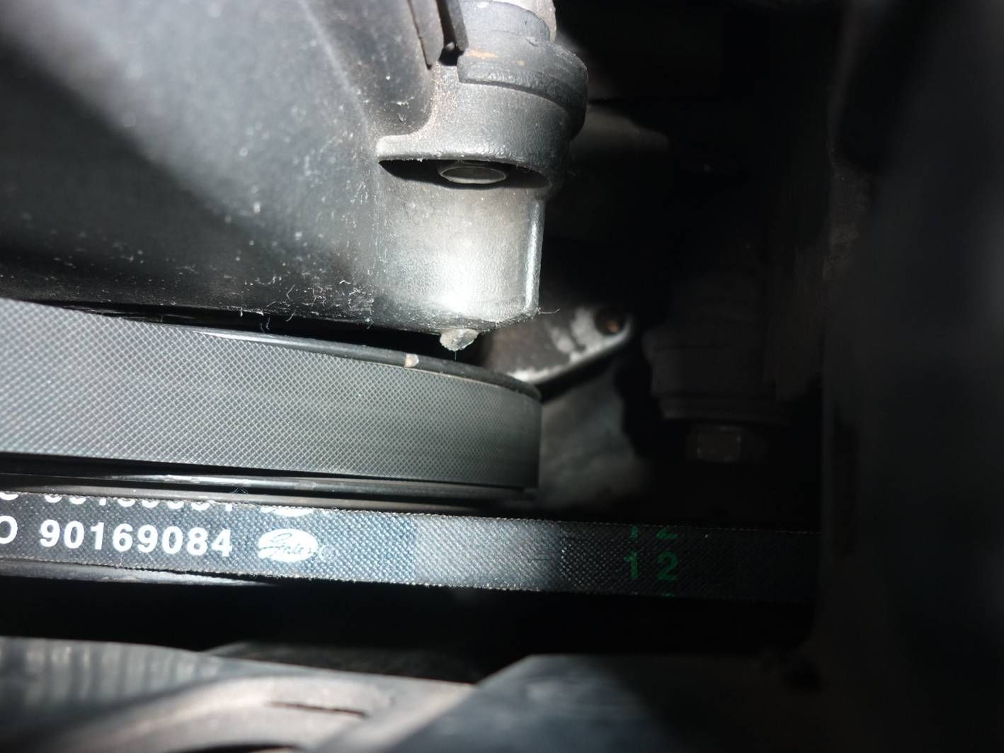

A polia de acessórios do meu Monza GLS 96 gasolina só tem uma marcação. Vejam na imagem:

A marcação na polia tem o pms e 10 graus, indicados de 2 em 2.
Na hora de medir o avanço, é só ver onde bate a luz estroboscópica. Pode ser em qualquer ponto da escala. No meu Monza, pelo menos, que é à gasolina, não tem uma marca nos 10 graus. Ou será que estou entendendo errado? :smt017
o Carlos disse que a polia tem uma marca, e na polia sao referentes 10° o maximo mostrado fisicamente na polia, pra acerto do avanço, é isso Carlos?
se sao em par 2 em 2 entao ae sim que nao faz sentido mesmo pedir 7° pq é impar hehehehe, como é que o operador vai por 7° com pistola s/ avanço senão tem uma marcação de 7° na polia! é oque estou dizendo a logica não permite isso, pra mim erraram. é pra ser 10° da mesma forma :smt023 não tem diferença alc/gasolina 2.0
Isso mesmo.
Já vi muitas configurações de polias de acessórios para o Monza. Com uma só marcação de 10ºAPMS como a minha, de par de 2 em 2 graduações e de 10 graduações. O Monza Club 94 de uma amigo tem 10 marcações, onde se coloca os 7ºAPMS sem problemas.
A título de informação, a polia de acessórios do meu Monza não tem chaveta como nos modelos anteriores. A garantia de instalação sempre no mesmo local e não alterar marcações de ponto se dá pelas posições de parafusos fora de centro. Ou seja, se virar a polia os furos para passar os parafusos não coincidem.
nossa que bagunça rsrsrsrs de polia, pq nao se decidiram ao em vez de fazer isso... essa de 10° APMS fracionados em 10 eu não sabia. se tem nessas condiçoes ae funcionaria colocar 7°. mas ainda nao explica a logica disso. do motor alcool na mesma configuraçao de projeto usar menos avanço que gasolina, se gasolina é mais suscetível a detonação... coisas da GM, como trocar período por amplitude rsrsrsrs

Galera fiz o seguinte fui em um desmanche e achei uma polia de serviço 15cm do monza com as 10 marcações alinhe as polias dentadas coloquei o carro em pms tirei a 1 vela vi que estava em pms fui até o distribuidor retirei a tampa alinhe o mesmo na marcação da primeira vela .coloquei a polia de servico sem deixar mover o virabrequim retirei a mangueira do avanço a vácuo . Fechei tudo liguei o carro e usei minha pistola de ponto simples sem avanço e fui regulando o distribuidor até a 6 marca da polia o carro esta ótimo parece outro . Muito obrigado pela ajuda de todos.
Só uma dúvida minha polia era de 13cm ea que coloquei e de 15cm será que influencia em alguma coisa?
Só para completar minha primeira pergunta do tópico são dois (02) mm de uma marca para outra sendo a polia de 15cm
