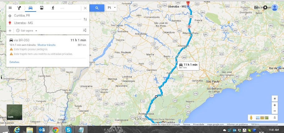

Como eu não tinha postado nada relacionado, por confusão nos neurônios da pessoa que vos escreve, no último sábado saiu eu e minha esposa pra Uberaba-MG, onde está parte de nossas coisas de casa, necessárias pra nossa mudança pra Curitiba. Então tivemos que ir pra lá pra visitar a família, pegar essas coisas, dar um pulo em São José do Rio Preto pra visitar parte da família, e volta pra Curitiba com o MOnza lotado (denovo...)
Saímos rumo à Ponta Grossa-PR, Castro-PR, Jaguariaíva-PR, Avaré-SP, Araraquara-SP, Ribeirão Preto-SP e por fim, Uberaba-MG às 6:30 da manhã com o tanque cheio, abastecemos em Jaú-SP e chegamos em Uberaba às 17:20, com 2 paradas pra comer, ir ao baño, etc...
