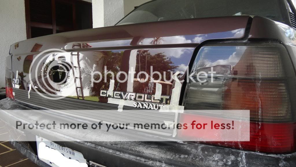

Ontem comprei o polidor MEGA FORTE da lincoln e a boina branca... Poli a mala:
Nisso já aproveitei pra ver a disposição dos emblemas traseiros... tenho algumas fotos de uns classic originais... Notem que vou colocar até o embleminha de época, de uma concessionária aqui da cidade.

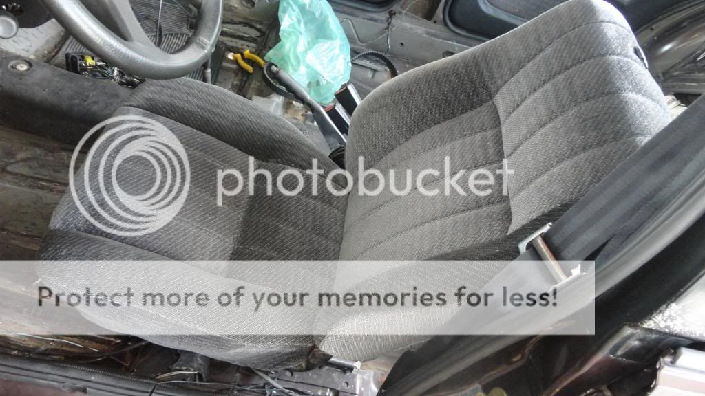

Banco e cinto de segurança no lugar:

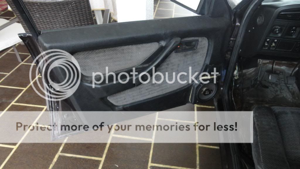

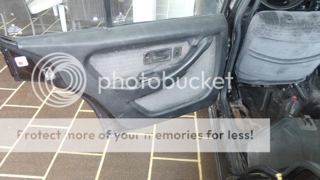

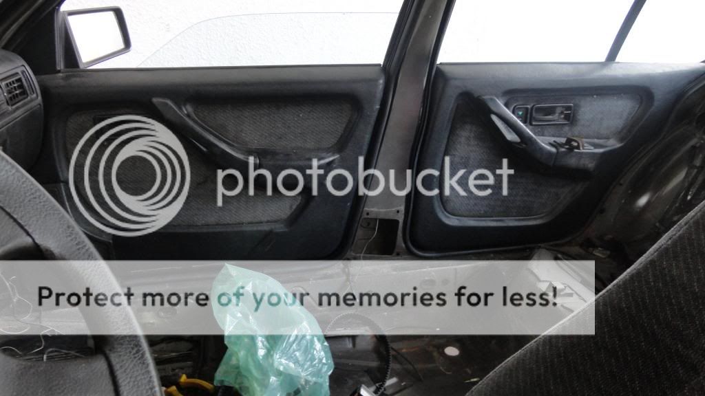

Olhaí, sheldonn... vc num queria ver os forros, ai estão:
Instalação meramente provisória! Só pros forros não ficaram jogados, correndo o risco de danificar. Já tem até uns pequenos danos pelo fato de ficarem jogados... então pra não agravar isso, coloquei nas portas.

Gostei do polidor! Que espelho, e olha que ainda falta 2 etapas! Imagina o brilho final

Valeu, Eduardo! Ainda falta dar mais uma passada caprichada com a boina branca! Depois vai pro composto polidor + boina ninja, depois lustrador + espuma.

Voltando ao polimento, só uma sugestão, pq vc não espera o Mozo trabalhar no carro para polir? pq vai que se faça mesmo necessário aqueles retoques que vc já citou aqui, aí já viu né, é poeira de tinta, verniz, e etc.
Quanto a viagem de 800 km com o Monzão não precisamos nem comentar. Nossa intenção é deixar melhor e mais confiável que um carro 0 km. :smt030
Sim, vou polir só depois que fizer os retoques.... quis polir só a tampa pra ver como ficaria..... E pra colar o friso do porta malas, pq ele ta jogado por aqui...
