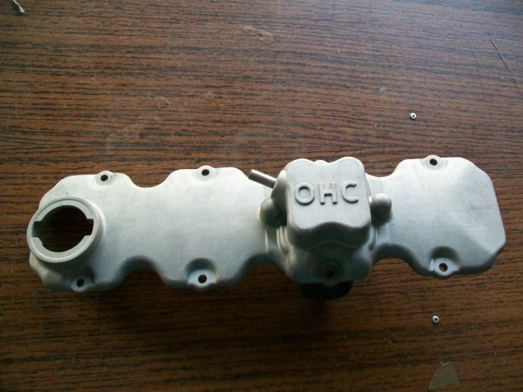

Essa questão de a tampa de óleo ser situada no lado esquerdo é curiosa mesmo. Qual seria a razão técnica para isso? A uns tempos atrás tinha um vendedor no ML anunciando uma tampa de válvulas como sendo dos Monza 85/87, mas tenho quase certeza ser dos 500EF, observem só:
avvsilva,
Ai é por duas razões que está errado o anúncio e que não se aplica aos carburados e aos EFI: Uma pela tampa do óleo ser do lado esquerdo que impossibilita a sua abertura e a outra pela saída da mangueira dos gases queimados que volta para o corpo, veja que também tem o seu sentido invertido. Essa tampa é exclusiva dos 500EF e dos Classics MPFI, agora a razão da GM ter mudado a posição da tampa do óleo é uma incógnita.
A mudança da tampa de óleo não interfere em nada!
O meu originalmente é dessa tampa, porém, está com uma tampa dos mais novos, mas, já tenho essa original aqui, logo logo coloco ela!

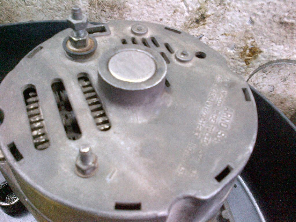

O famigerado (e revisado) alternador Arno...espero que não de pau

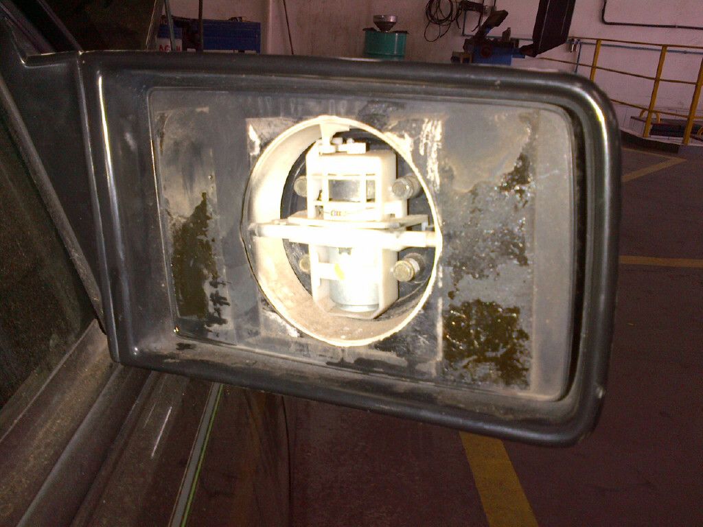

Os caras deram um jeito no retrovisor, o que é bom, pois será mantido o original. Insisti no conserto depois das sábias palavras do Leocastro (mais uma vez, valeu meu amigo)
O alternador estava fixado através de seu suporte, que estava sem essas buchas, ou seja, passando toda a vibração para a estrutura do carro.

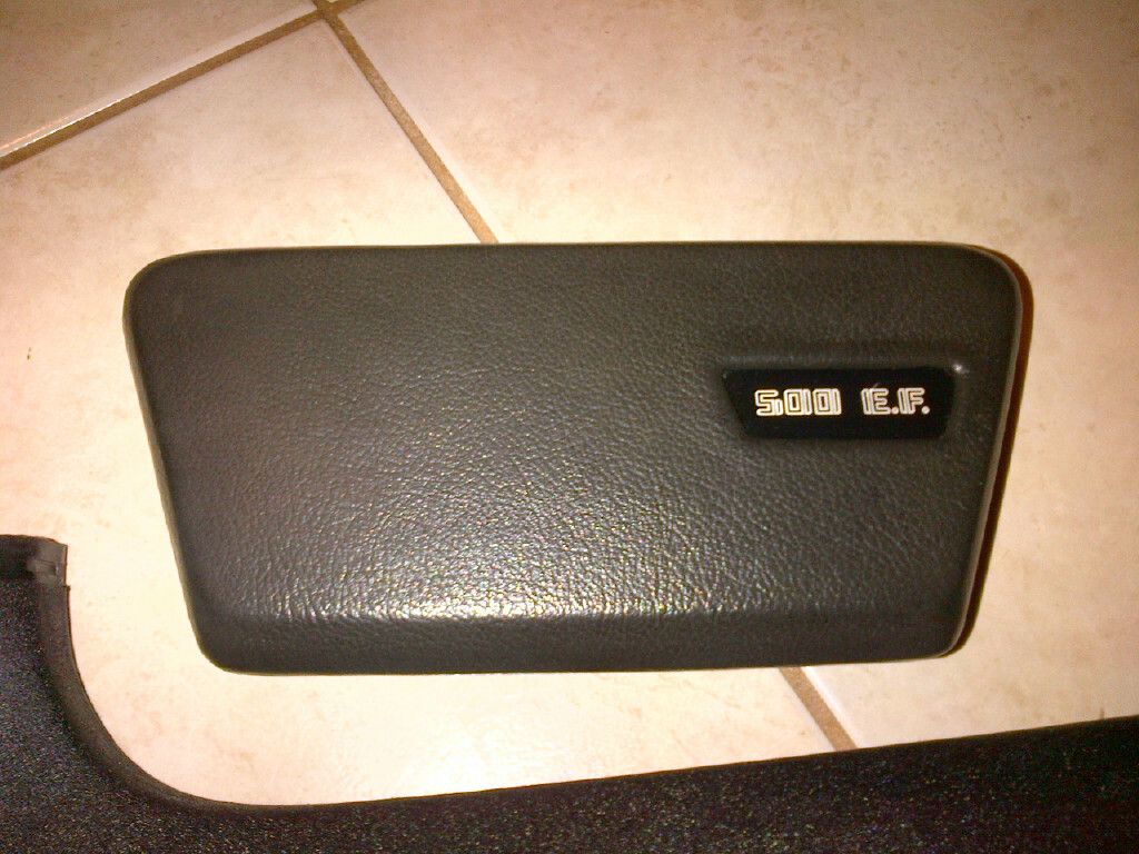

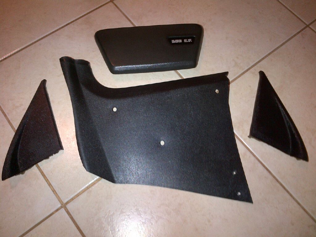

E chegando nas últimas peças internas, devidamente tratadas e guardadas.

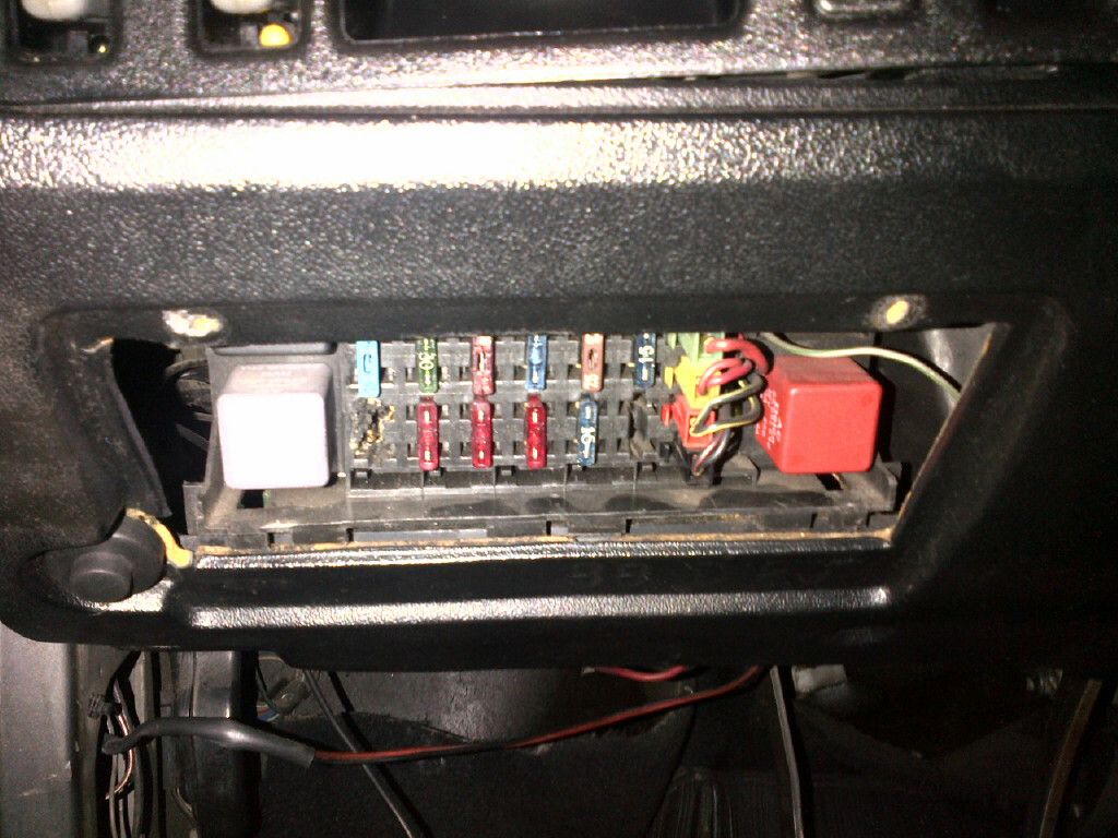

A caixa de fusíveis, que solicitei para que fosse colocada na posição normal... ainda não sei se foi recolocada em sua posição.
