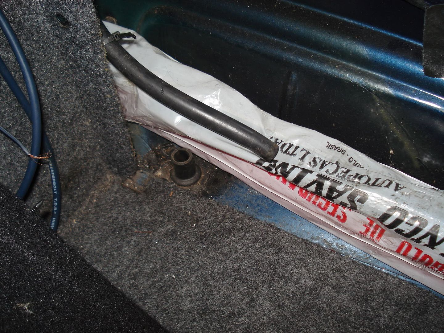

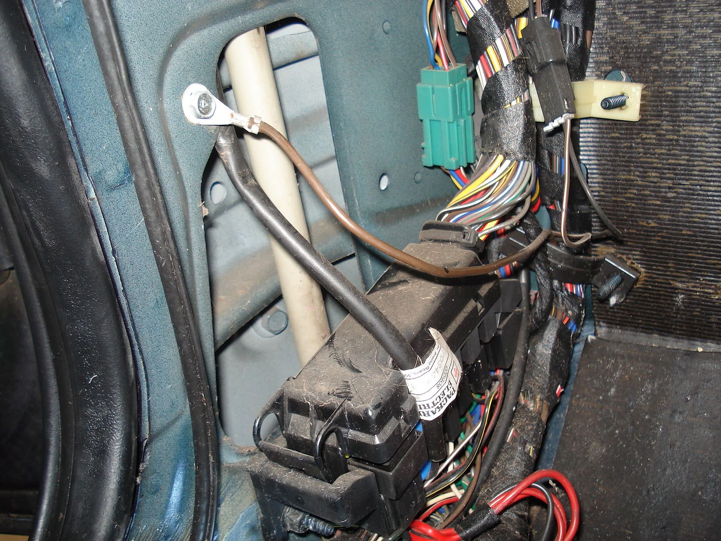

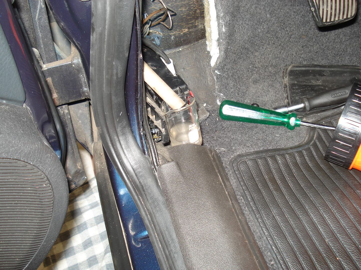

como ja era prevista essa saida é relamente na caixa de ar mas por um "alçapao" que tem dentro da caixa de ar no formato de triangulo. nao é bem na caixa de ar, alias a caixa de ar que da suporte soldado a essa porta espcial de drenagem, mas nada de dreno de borracha pra escoar pra fora. continua aqua + metal. o mais bizarro que nao tem ferrujem alguma, coloquei a lampada e um espelho de dentista que tenho e nao achei ferrugem alguma ta novo praticamente em toda a area, caixa de ar e o alçapao de drenagem. mas vao se ferra essa GM custava por uma borracha e deixa a aqua ir embora em fim...
ta ae a bendita.
correto, cai no alçapao da caixa de ar.
testando o dreno.

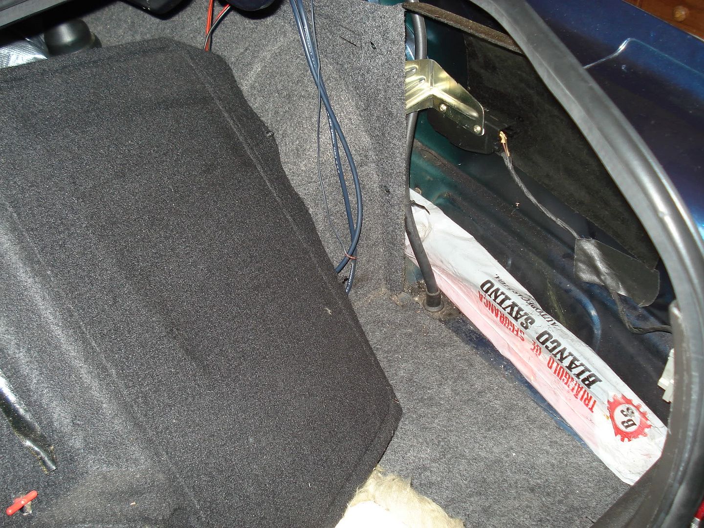

a traseira é algo de engenharia agora
do outro lado é o mesmo local e estilo. nao tirei foto pra nao ter trabalho, mas vi entre o estepe que esta la.
na traseira e barbada é so compra o dreno fazer o furo correto que cai por baixo do assoalho pra rua super simples de fazer. ah a mangueira tem cinta plastica presa pra nao vibrar.
