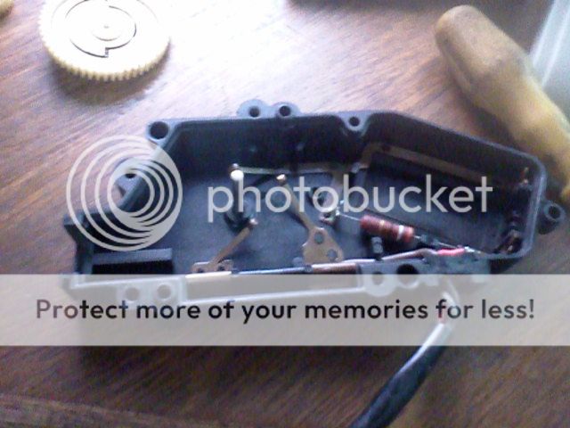

Além disso foi removido o chicote das travas elétricas que foram colocadas posteriormente. As originais do carro vieram fora do mesmo. Testei e nada das mesmas funcionarem... depois de quase queimar o tico e o teco, descobri que algum abençoado abriu o motor das travas elétricas e fez com que o disco saísse de sincronismo... depois de algumas horas, consegui deixar os 3 motores funcionando perfeitamente! Agora é só instalar no carro... tarefa pra amanhã depois do expediente...

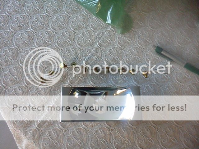

Refletor do farol de neblina cromado, ficou ZERO!
Observem também os parafusos das fechaduras, depois zincados....
Close no refletor:

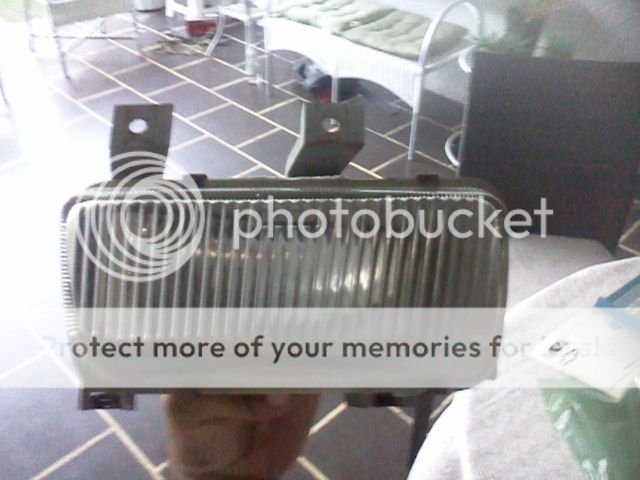

Montado:
Esse farol estava completamente preto.... agora ficou novo de novo!

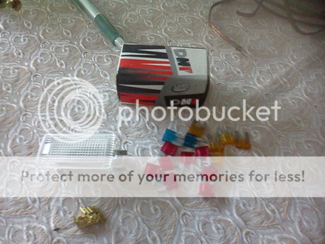

Algumas pecinhas compradas:
Relé de temporização da luz interna, fusíveis, conectores etc...
Trava aberta:

Diego, qual o código deste relé temporizador DNI?
