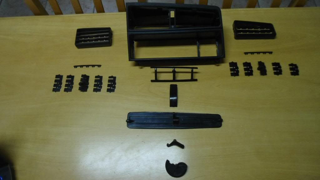

Também aproveitei para repor os meus estoques de peças de acabamento. Vejam o que eu encontrei:
O único detalhe está na cor das tampinhas dos parafusos do console, que eu só encontrei na cor azul. Por estarem muito encardidas, mesmo após a lavagem com sabão de coco e escova, até parecem ser da cor cinza a grafite. Vou tentar tratar a peça com cera preta. Se não der certo, removerei a cera e darei uma leve pulverizada de spray preto. Aí ficará mais fácil de fazer o acabamento final com a cera. Postarei os resultados logo mais.
